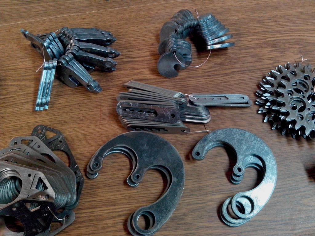

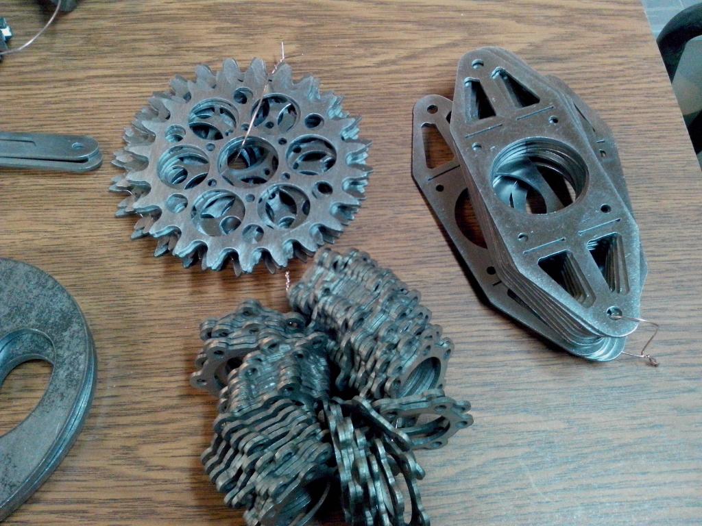

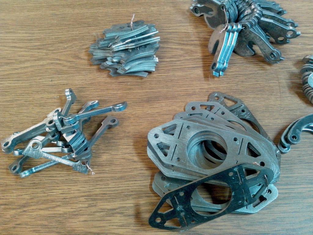

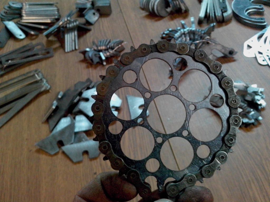

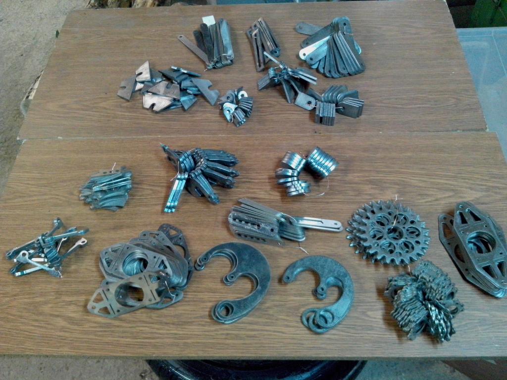

Пришла первая партия деталей из лазерной резки.

а стальные звезды для чего? еще и на 6 болтов
Скорее всего - на отжимающие ролики.

Привод-фикс за место ротора? :)
на место ротора ставится звезда отбора мощности )))

значит уже есть чертеж общего вида?

профиль зубьев на шестеренках местами карявый, лазер люфтит или чертеж с глюком?
Я смотрел - если бы чертеж был бы с косяком, то профиль был бы на всех зубьях одинаковый. А так - он разный. Лазер люфтит, наверное.
Еще может быть косяк при контертации из DXF в лазер, но если лазер люфтит - буть осторожен при заказе особо тчных деталей.

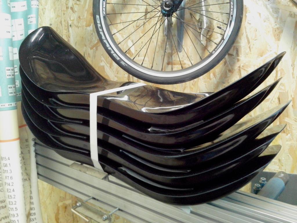

Пришли первые пять сидений:
