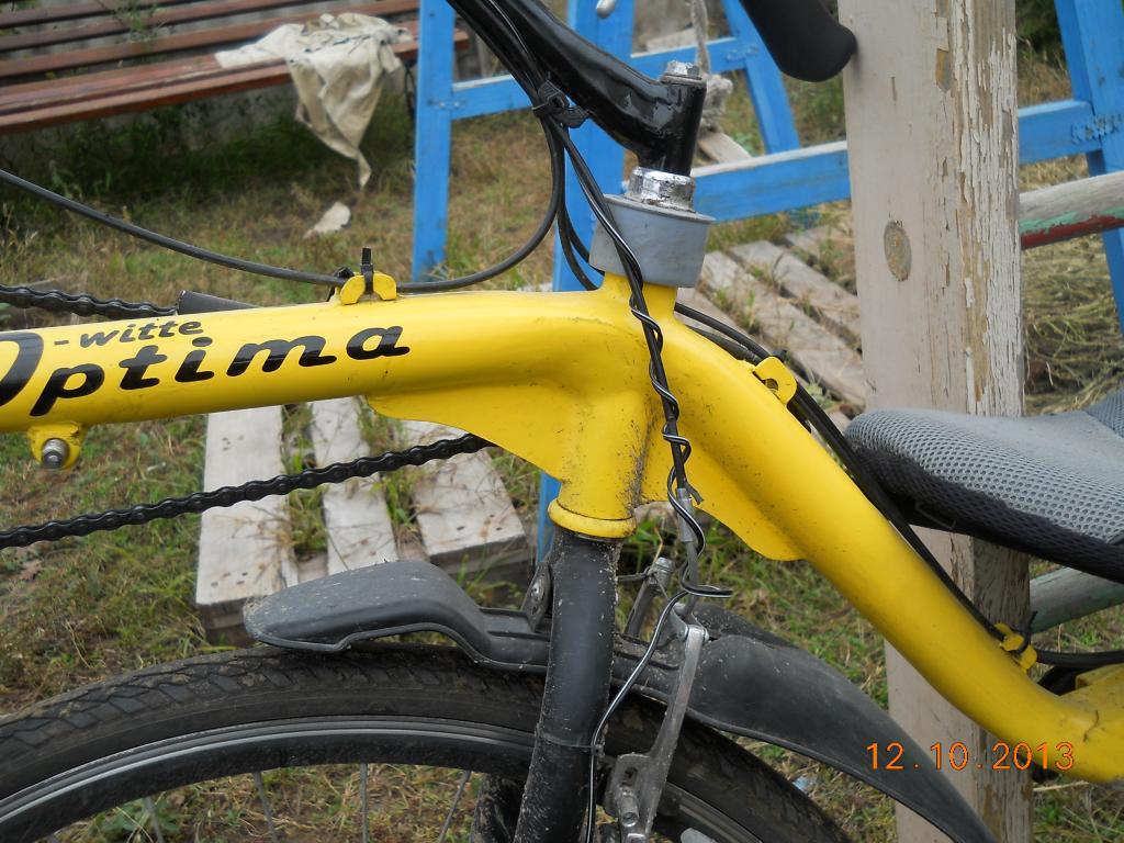

Олег, на раме и маятнике крепления под рубашку тросов предусматриваются?
Добавлено через 2 часа 33 минуты 13 секунд:
и как подводится трос к переднему перелючателю? (можно фото)
 Заголовок сообщения: Re: Собирается предзаказ на полноподвес 26-28 дюймов + складной?
Номер сообщения:#128  Непрочитанное сообщениеДобавлено: Чт мар 06 2014 10:18
Обычно я бросаю цельную рубашку. Есть необходимость делать упоры?
Номер сообщения:#129  Непрочитанное сообщениеДобавлено: Чт мар 06 2014 11:51
рубашка к раме и маятнику крепится стяжками вокруг пера и рамы?
может по фен-шую для прокладки рубашки на маятнике и на раме снизу, по паре-тройке таких фиговинок: ?
если много с ними возни будет, тогда пофиг :D
Номер сообщения:#130  Непрочитанное сообщениеДобавлено: Чт мар 06 2014 14:01
Сообщения: 6747
Поблагодарили: 1390 раз.
Возни действительно много - я из профтрубы 10Х10 такие делаю...Та еще возня... Но в любом случае, это лучше, чем хомутом вокруг рамы...
