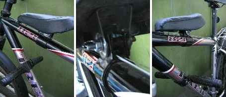

Шпилька эта вообще ни о чем - согни из прутка и нарежь резьбу по концам...

перывый раз вижу, чтоб такое кресло крепилось на рулевой стакан, обычно на корпус подседельной трубы ниже горизонтальной трубы. Апри таком креплении голова ребенка будет очень высоко и я не представляю как он вообще там будет сидеть.
Возил своего на советском Туристе, сидушка жестко прикручена к горизонтальной трубе, а подножка к наклонной и то он с трудом помещался

Флюр, а туда ли ты его тулишь, это кресло??? Примерь ка его на багажник, а этот хомут - на подсидельную трубу...

Я двоих детей откатал на самодельном сиденье с подножками. Сиденье сделано для очень маленького ребёнка. На вид наверно нет и двух. Чуть подрастёт и будет мешать обзору. А растут дети быстро. а шпилька М 6 из строймагазина вполне годиться для детского конструктора. Думаю надо попробовать М 8

к этому сиденью руль выгнутый прилагается? или от Десны 20дюймовой поставишь?

В Норвегии видимо дизайнеры, это еще хуже. Зачем его так высоко поднимать, чтобы при сильном повороте руля повредить ребенку ногу? Почему бы просто не "посадить" это кресло на верхнюю трубу рамы?
Вообще, для переднего расположения по-моему лучше такого ничего не придумали.
это для уже достаточно большого ребенка, который умеет держаться и знает что можно шмякнуться.
сам 4 года назад делал такое
для мелких нужна классика:

flur73, красота! а я колхозил :oops:

А теперь посмотри как сидит эта тётка и подбородком наверняка цепляеться об шлем... и сравни посадку на твоей аватарке и как высоко расположено сиденье на этом фото.
