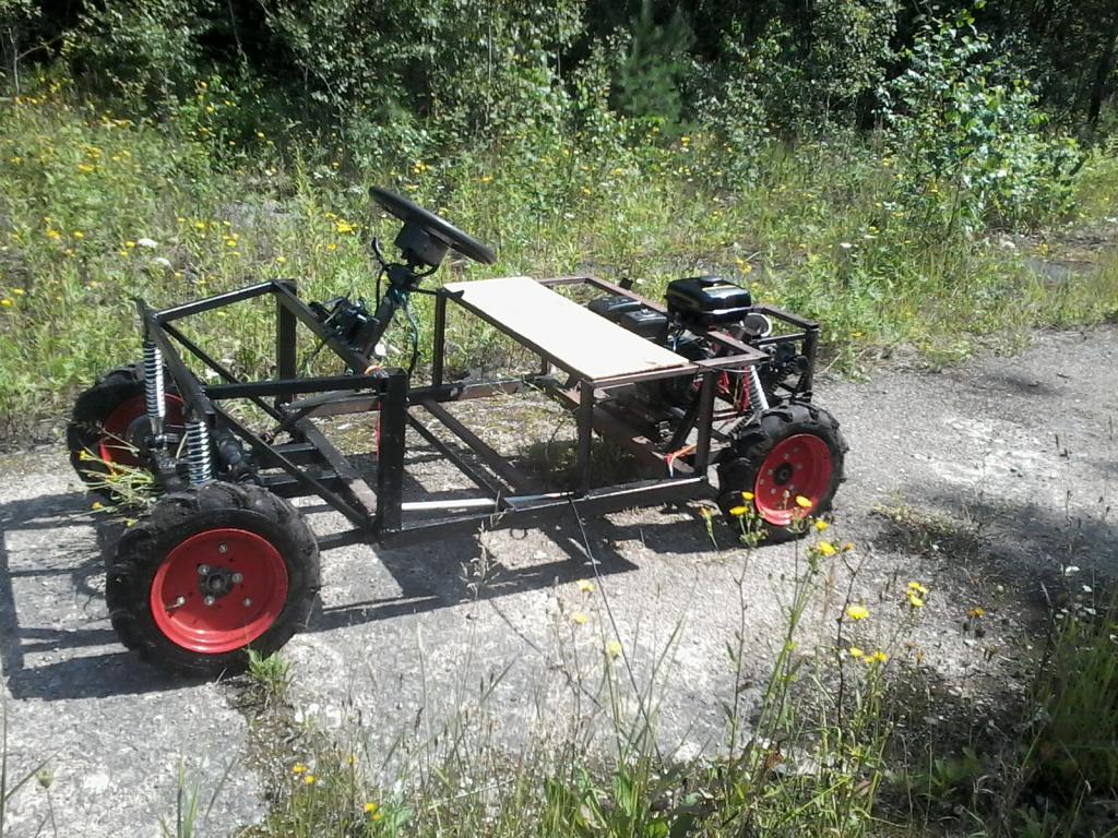

И снова здравствуйте. Прошло два года с момента моего крайнего сообщения.
Покатавшись по нашим сельским "дорогам" на велосипеде,понял, что на веломобиле будет тяжеловато педальки крутить.
В общем вместо вело собрал я вот что. Конечно, это не профиль этого сайта, но если возникнут вопросы, отвечу.
До грязюке этот аппарат едет хорошо, сказывается большое передаточное отношение, отсутствие дифференциала и тяговитый мотор. Но на асфальте (вообще нельзя на нём по дорогам) скорость не более 35 км.ч Он для просёлка и леса...
А теперь захотелось драйва. Скорости.
Есть задумка. Трайк. Полноподвесный. С (не бейте!!!) триммерным мотором, трехступенчатой веловтулкой, дисковыми тормозами.
Что у меня есть. 2 колеса 20". Втулки под промы и под диск. Металл. Один донор с 26" колесами (педали хочу установить, мало ли)
По расчетам скорость аппарата около 60 верст будет. Асфальт у нас хороший. Гаицаев мало.
Интересно мнение профи.
Комментарий к файлу: Мотор 5.5 китайцев. Коробка-Днипр с задним ходом. Рулевая Ока. Колеса-мотоблок.

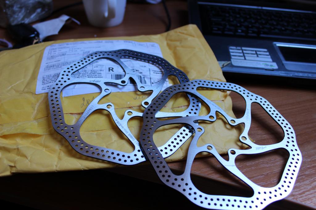

Понемногу начинаю постройку трайка.
Прикупил роторы в Китае, по случаю нашел в веломагазине передние втулки под диск за 210 руб штука. Купил последние три.
Раму из трубы 40-40, 1.5 толщиной. Заднее колесо от Стелса 26" с антипрокольной покрышкой Мишлен.
Сейчас жду калиперы, задний аморт.

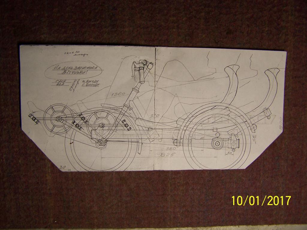

Предлагаю свою конструкцию двухместного ассиметричного трайка "Диагональ", опубликованную на сайте во второй половине 2016 года, где можно применить привод как на переднем колесе, так и на полуоси левого колеса. Подвеска имеется только на задних колёсах.
Добавлено через 6 минут 11 секунд:
Схема трайка:
Комментарий к файлу: Боковая проекция трайка.

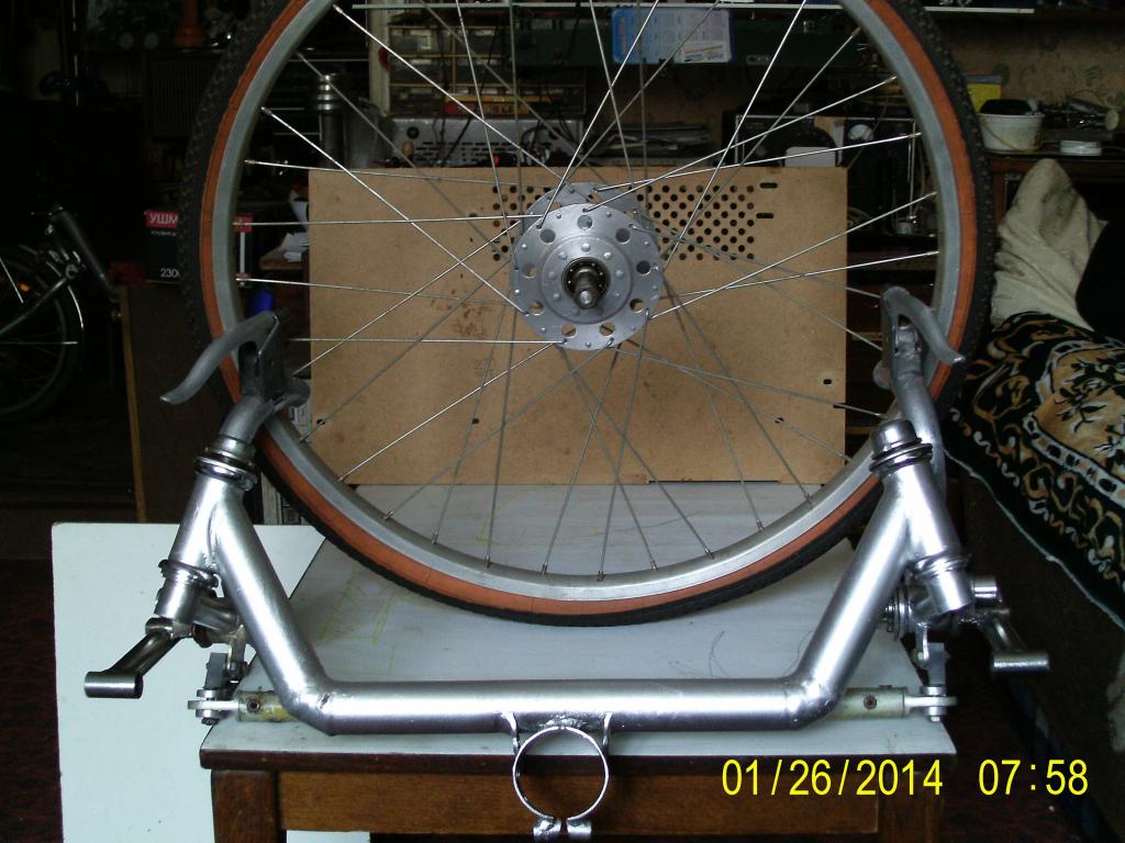

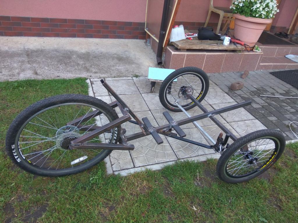

И снова здравствуйте. Понемногу начал постройку трайка. От подвесок отказался. Так проще и легче.
Рама из проф. трубы, 40-20 и 30-30.
На днях проводил динамические испытания. Выкатил на улицу, сел, удерживая тягу рулевой трапеции. Жена стала толкать. Увы, аппарат заметно уводит влево. В общем передний мост для меня стал камнем предкновения. Придется переваривать, правая ось немного под углом. Если колеса повернуть вправо, то заметна работа геометрии подвески, колеса охотно возвращаются в ноль, постепенно поворачиваясь влево.
В общем, ткните меня в чертеж переднего моста, просто скопирую.
Да, еще перестарался с установкой подшипников, после запрессовки один стал подклинивать.
Кстати, в качестве подшипников поворотных кулаков использовал передние ступицы от велоколес. Заварил их в ВГП трубу, которую в свою очередь приварил к балке моста.
