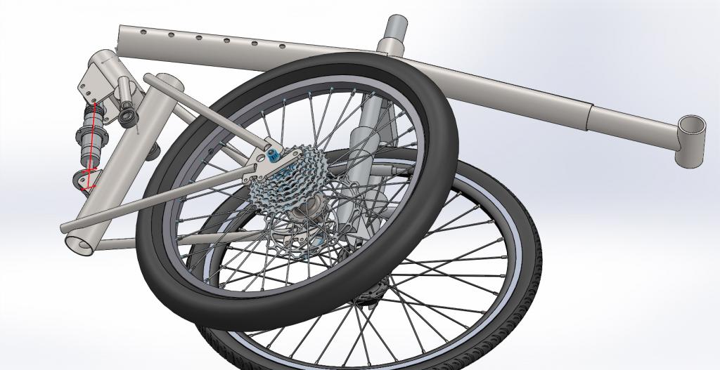

Теоретически будет с подвеской и складной.
На 20" колесах.
Комментарий к файлу: подвеска без нагрузки
Комментарий к файлу: подвеска с полной нагрузкой
Комментарий к файлу: среднее пложение подвески
Комментарий к файлу: сложеный

Картинки (графика) просто супер! Вот если бы все так доходчиво иллюстрировали свои мысли! Я, увы, не умею... :oops:

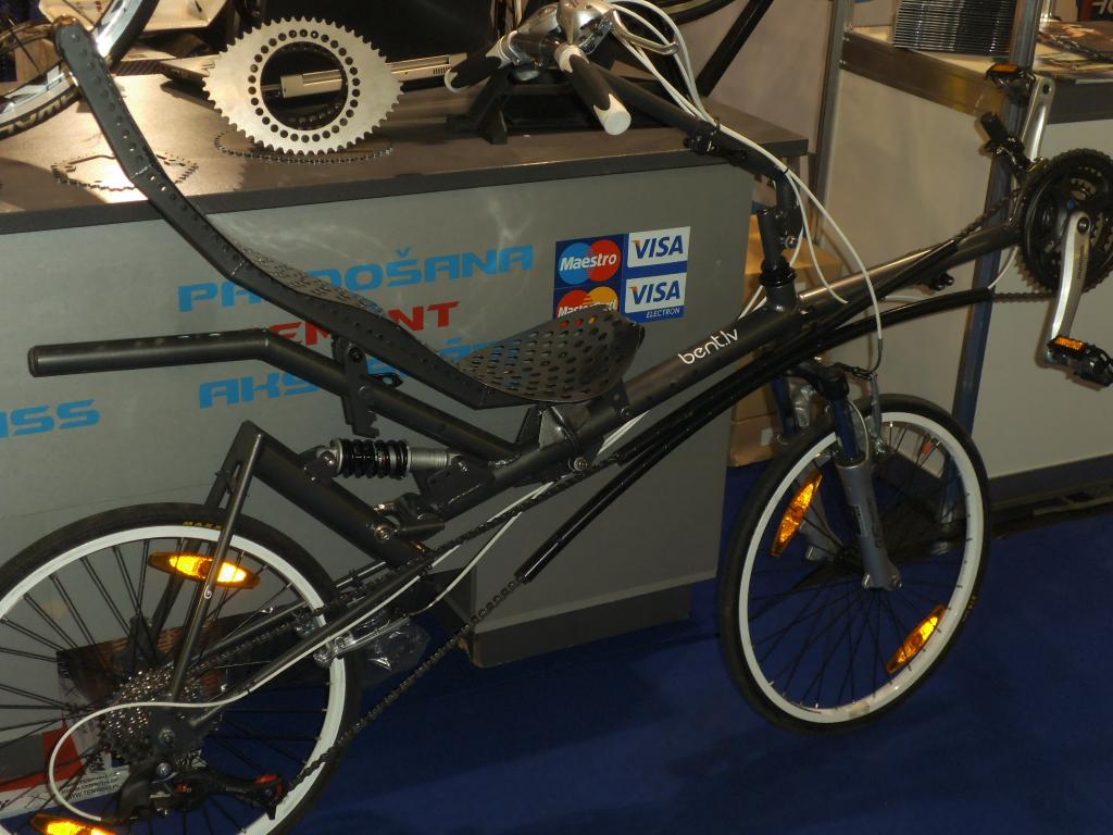

Номер сообщения:#20  СообщениеДобавлено: Пт мар 28 2014 15:22
Pervaja vistavka
За это сообщение автора Voolodja поблагодарил: alex (Пт мар 28 2014 23:19)
