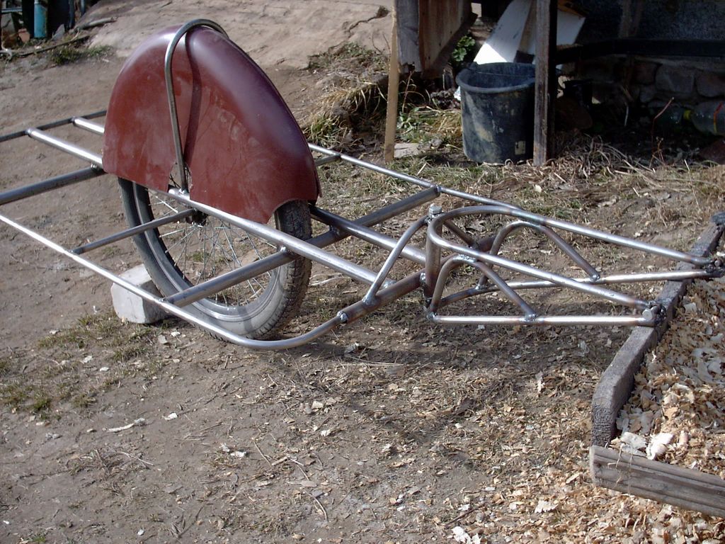

Вот мой прицеп. Сделал за один день. Не делайте так, ездить с ним нельзя!
 Заголовок сообщения: Re: Велосипедный прицеп с одним колесом
Номер сообщения:#26  СообщениеДобавлено: Вс фев 23 2014 17:58
Если переставить колесо назад за пределы платформы то всё будет пучком... крыло понравилось и трубки согнуты неплохо....

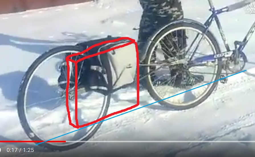

я бы расположил на колесе
главное не забывать
[youtube]http://www.youtube.com/watch?v=c_Z89QQ0SCs[/youtube]
Добавлено через 5 минут 43 секунды:
нафига там 28е колесо не понятно.
для унификации. видимо у туристического вела тоже 28 колеса, либо модные 27,5.
либо это подвес, то понятно - на консоли много не повозишь, либо хардтейл и груза там и так много, либо велосипедист тяжелый)))
За это сообщение автора -=LT=- поблагодарил: O-Witte (Вт янв 30 2018 21:36)
Номер сообщения:#40  СообщениеДобавлено: Вт янв 30 2018 21:57
на колесе ... за колесом
если ЦТ груза будет НА колесе, но ЗА осью колеса, тогда будет то что на видео в последних кадрах. я об этом хотел сказать.
