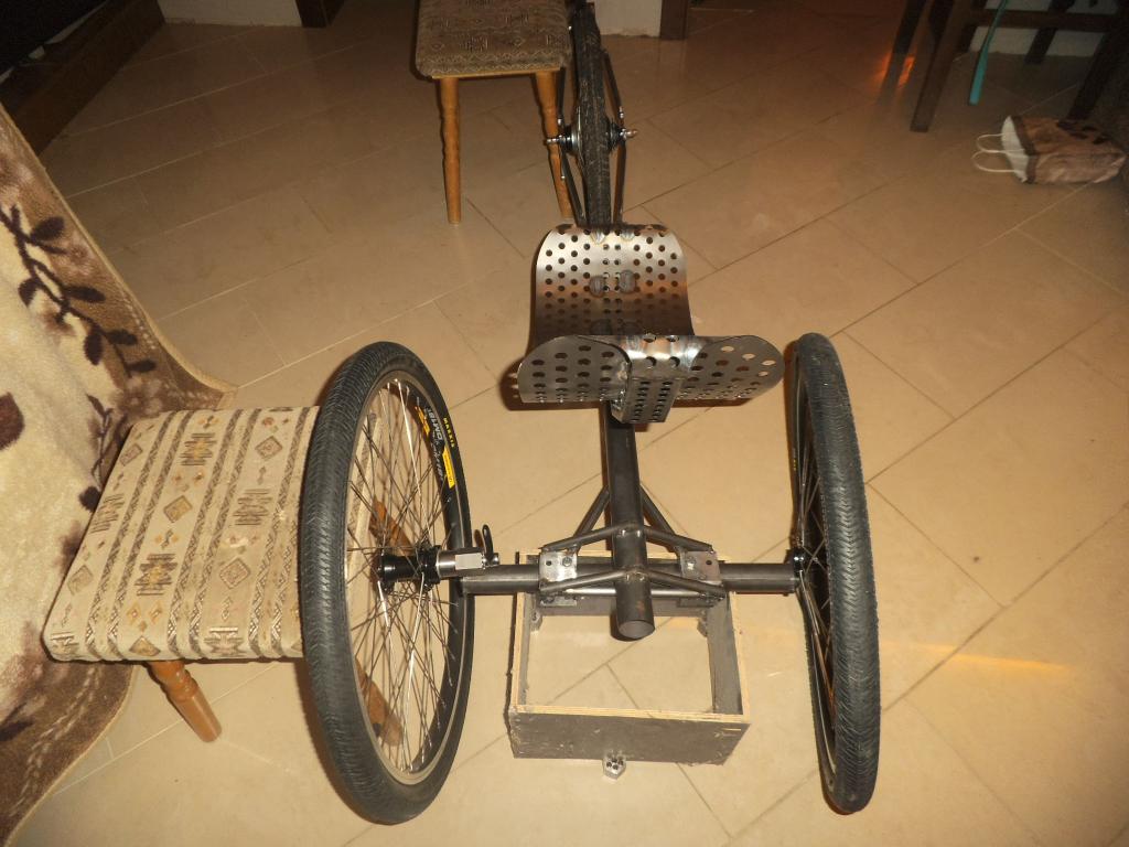

Удалось посидеть.
Не достану до педалей. Живьем он как то длиньше получился. Но это не страшно. Преварю кронштейн на сидении по дальше на зад.
Рулить будет забавно, руль будет не поворачиваться, а наклоняться из стороны в сторону. Один плюс: локти не будут перемещаться назад и задевать за колеса.
Переднее колесо, когда сидишь, не стремиться выровняться, впрочем как и завалиться. Заваливается когда встаешь.

Наиприкольнейшая конструкция... Но я почему-то думал что ЦТ будет ближе к шарниру.
Тогда реакция рулевого должна быть несколько иной.

А зачем все эти изыски, если в расстояние между креслом и колесом легко влезет обычная рулевая под обычным углом?
Для проверки идеи?
Я то тогда давно хотел сесть на рулевой шарнир вплотную к колесу. Большого диаметра и накатистости...
з.ы. На концепте большие колёса. И он так устроен именно из-за них.
Для проверки идеи?
Да. Если идея окажется удачной, то можно спереди, в перспективе, тоже поставить колесо 24 дюйма.

На моём дельтатрайке переднее колесо на 20 дюймов находится почти у кромки сидения, у самой промежности. При моём росте в 176 см. Смотрю на фото Володи и... или у него рост под 2 метра, или педали будут прямо на оси колеса. И чё, макетирование не делалось (или хотя бы эскиз в пропорциях)? Незначительная перестановка сидения вперёд проблему не решит, а чтобы сильно сдвинуть, надо его дополнительно поднять, что резко ухудшит устойчивость.
Короче, автор молодец, что столь оперативно воплотил свою мысль в металле. НО, конструкция изначально сырая и неработоспособная. Возможно, ситуацию можно было бы несколько улучшить, укоротив на 200-300 мм трубу рамы и сильно изогнув её дугой вниз, опустив шарнир поворота на 100 мм. Разумеется, кресло разместить НАД шарниром. А задравшиеся вверх педали тоже опустить, переварив кронштейны.
Колесо 20", мой рост 170 см, и как видно, довольно свободнаа компановка, вошло и крыло и крепление руля. И это при высоте сиденья в 300 мм.

Удалось посидеть.
Смотрим фото = крепление низа сидения к раме.
Несущую трубу просверлили :?: :?: :? :pray: : Рекомендую усилить полосками металла по отверстиям. Не оставляй так как есть. :naughty:
Несущую трубу просверлили: Рекомендую усилить полосками металла по отверстиям. Не оставляй так как есть.
Эти отверстия почти не влияют на прочность трубы в вертикальной плоскости. А нагрузки в горизонтальной плоскости значительно меньше.
Добавлено через 7 минут 40 секунд:
Не достану до педалей. Живьем он как то длиньше получился. Но это не страшно. Приварю кронштейн на сидении по дальше назад.
Владимир, если будет нужно, поднимай сиденье на сантиметр-другой. Это ни на что не повлияет. Все равно будет ниже, чем на "Осе-4". Там высота сиденья 40 см и мне это комфортно.
Еще скажи, пожалуйста, какая получилась высота каретки?
ura писал(а):
можно было бы несколько улучшить [...] трубу рамы и сильно изогнув её дугой вниз, опустив шарнир поворота на 100 мм
Да, всё правильно, но тогда уменьшится и без того малая маневренность, чего я делать не хочу.

И так: если хочется сделать трубу с дырками прочнее, накладки надо ставить сверху и снизу трубы. Это на 30% прочнее чем ставить такие же накладки на правую и левую сторону трубы! И точка!

Вопрос ребром: а нафига там эти дырки (назвать их отверстиями язык не поворачивается) вообще нужны? Чтобы отодвинуть сидение ещё дальше от педалей, до которых и так не достаём?! Или предполагается хирургическое удлинение ног???
Крепление на сидении будет переварено. И тогда сиденье по этим дыркам можно будет двигать вперед-назад.

Как это не факт? Факт! Смотри пост № 124, там на испытаниях Володя УЖЕ до педалей не достаёт!!! Переварить кронштейн, конечно, можно, но тогда сиденье упрётся в шкворень, на который ещё и рулевые рычаги навесить надо.

Вообщем, ехать - едет.
Переднее колесо находится в нулевой весовой стабилизации, т.е. когда сидишь, колесо само не заваливается но и не выпрямляется.
Радиус поворота будет большой, резкие маневры на нем наверное трудно будет сделать.
С рулем может получиться засада, поскольку он как бы качается из стороны в сторону, если будет узкий - будет упираться в ляшки и ограничивать угол поворота, который желательно сделать в макс возможном диапазоне.
Вес пока 16 кг.
Конец немного предсказуем. Был.
Трейл в плюс надо загнать - реагировать станет много резче. Да и радиус поворота уменьшится - не придётся угол поворота руля наращивать.
Трейл хочу "стандартный велосипедный". Для резких маневров 2 трайка типа "питон" у нас уже есть. :-)
