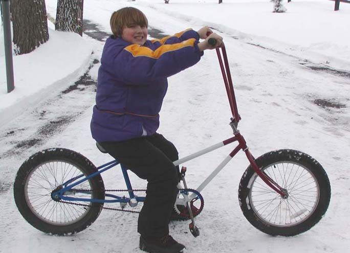

За такую сумму можно было купить компактный трубогиб и наделать себе кучу разных рулей на выбор. А то вдруг этот маловат окажется.
Вон как нормальные пацаны делают:
Увы, но инструментов по ссылке можно гнуть только водопроводные трубы.
фирменного(там то знают толк в изготовлении и не подкачают)
Увы, обычная кетайская п...дюлина. Просто названная красивым словом.
Я бы сделал разварку из доступного.
