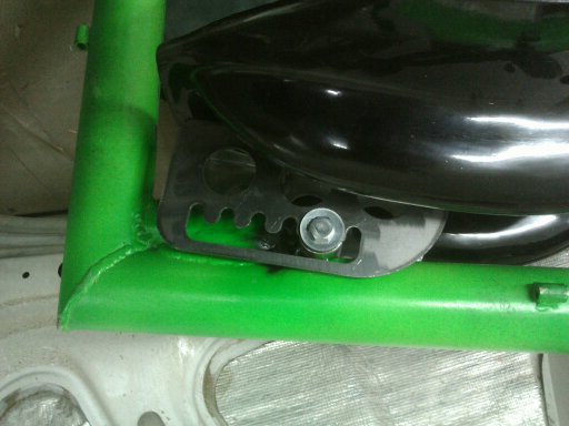

Фото макетов на сидении

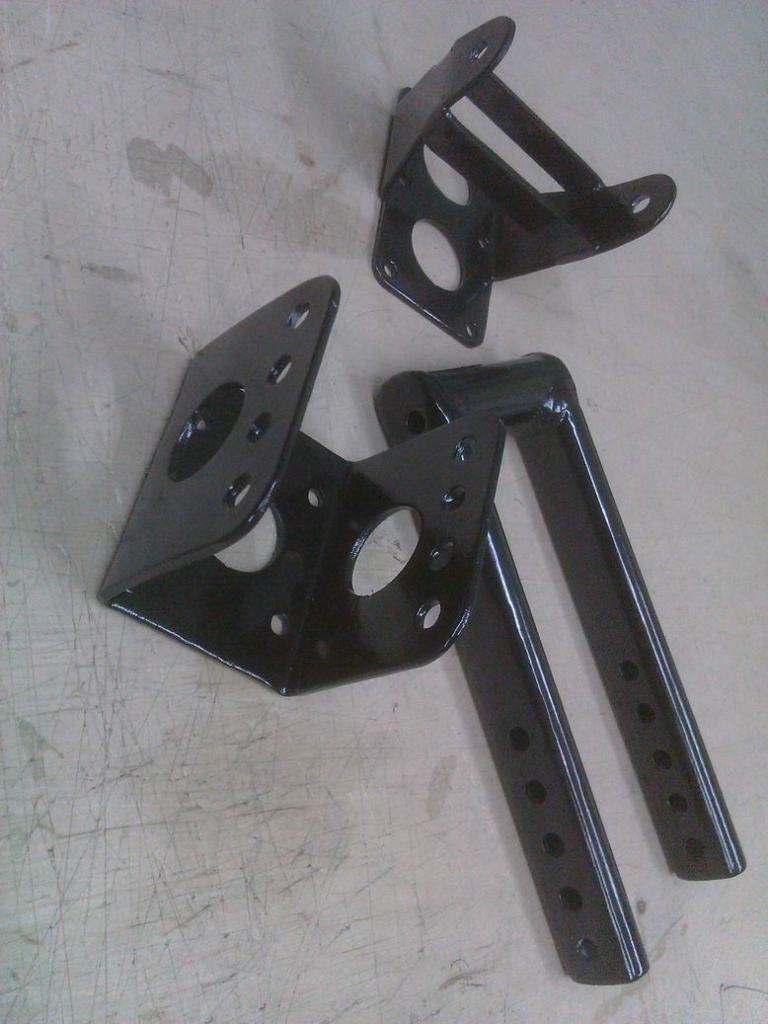

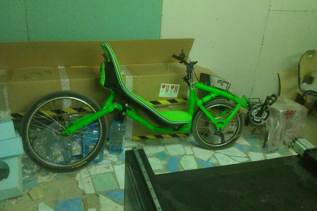

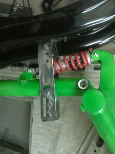

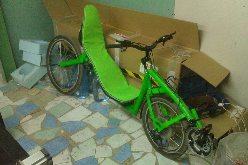

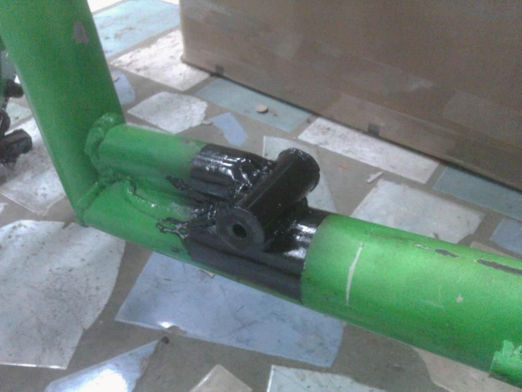

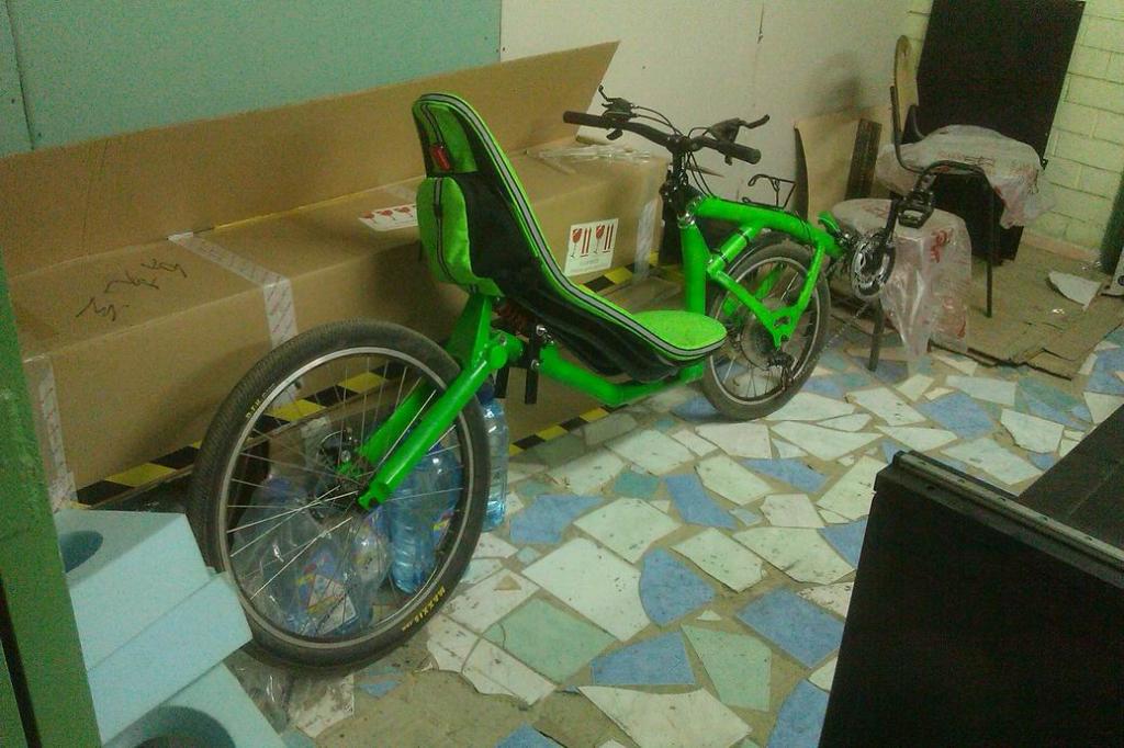

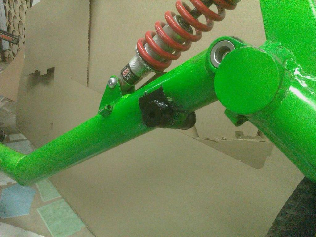

Всем привет. Продолжаем разговор. Наконец то сделал кронштейны на сидение. Начал сборку. Сидение в сборе с кронштейнами, без подголовника и "нацюцюрника" = 2,7кг. Получается что выиграл 2 кг. :D :!:
Фотки того что получилось выложу позже, надо их ужать.
 Заголовок сообщения: Re: Зокра из Харькова
Номер сообщения:#128  Непрочитанное сообщениеДобавлено: Ср янв 29 2014 12:05

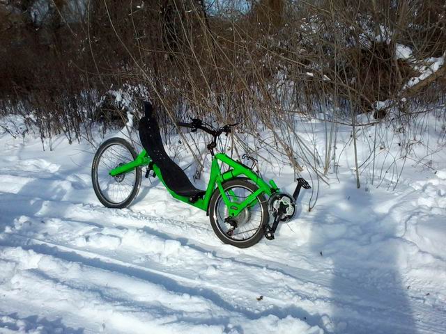

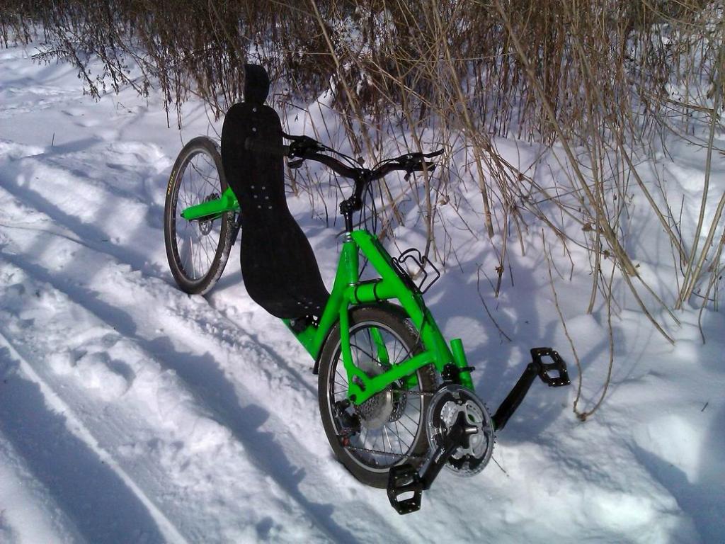

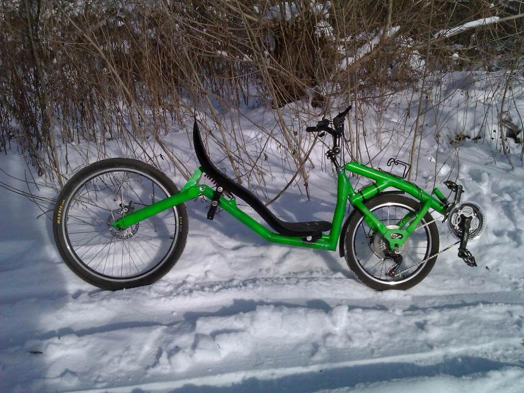

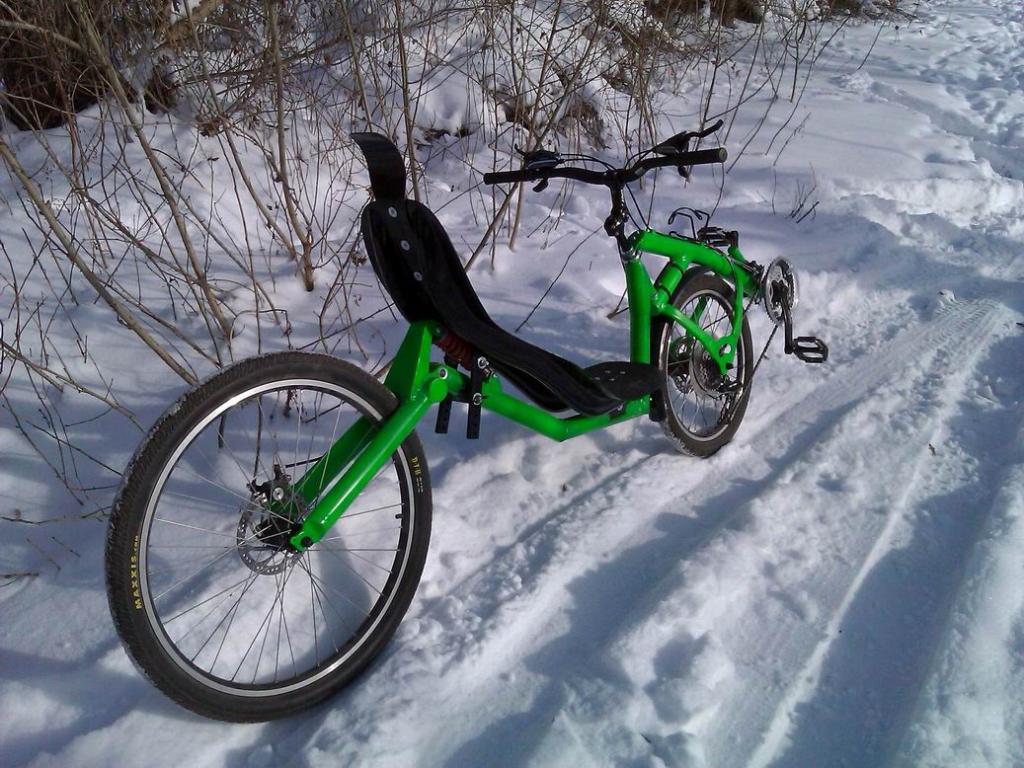

Всем привет. Можно считать что проект закончен. Осталось доделать мягкую подстилку на сидение и найти в продаже пластиковый щиток с подпорками на 26", пока не попалось то что я хочу. У меня такой щиток есть, но он уже стоит на велике, не хотелось бы его снимать.
Из последних изменений = 1. Поставил сидение с подголовником от Ганшина. "Нацюцюрник" не ставил так как не понял его назначение (серьезно не понял для чего он нужен и какие удобства предоставляет). Сделал кронштейны немного по другому чем Алексей.
2. Заменил шатуны. Поставил тройник шоссейный на 48 зубьев. Причины отказа от "двойника" = не смог поставить передний переключатель. Короткая ветка цепи. Большой перекос. Передний переключатель плохо работает.
3. Пришлось переделать место крепления переднего переключателя. Больше провозился с вопросом " Как переделать по живому что бы при этом ничего не варить". Решил. Теперь передний переключатель работает во всем диапазоне и работает "мягко" , как и положено.
4. Заменил вынос руля, поставил получше чем был. Старый не "держал" от проворота всего руля. Вынос с регулировкой угла (высоты). Понравилось.
5. Заменил трубу руля. Поставил ширше (или ширее) аж 700мм. Ну и красивше. :D
6. Поставил комбинированные рукоятки тормозов с монетками. Настроил. Работает отлично.
Опробовал до наступления морозов и снега. Едет заметно приятнее. Тише, цепь нигде не затирает. Просто класс. Немного хочеться приподнять спинку. Поставить более прямо. Отношу это к тому что еще катаюсь не "айс". Когда набираю скорость и расслабляюсь то лежать на спинке нормально. Вывод. Надо учиться. Набирать километраж. Жду весну.
Выкладываю результаты взвешивания.
Предварительно взвесил.
1. Передняя вилка с кареточным валом и подшипниками = 3,49 кг.
2. Средняя часть рамы = 2,2 кг.
3. Задняя вилка = 1,98 кг.
4. Сидение = 4,83 кг.
5. Колесо переднее 20" (для моей схемы) = 2,43 кг.
6. Колесо заднее 26" (для моей схемы) = 3,59 кг.
Старая модификация
Взвесил полностью в сборе = 22,5 кг
7, Новое сидение Ганшина без нацюцюрника и подголовника = 2,7кг в сборе
С НОВЫМ сидением Ганшина и новыми комплектующими
Взвесил полностью в сборе = 20,8кг
За это сообщение автора Одноволиков Сергей поблагодарили: 5 alex (Ср янв 29 2014 16:06), grey_kardinal (Ср янв 29 2014 12:20), Jozef (Ср янв 29 2014 14:29), ura (Ср янв 29 2014 18:08), Электровело (Чт янв 30 2014 14:39)

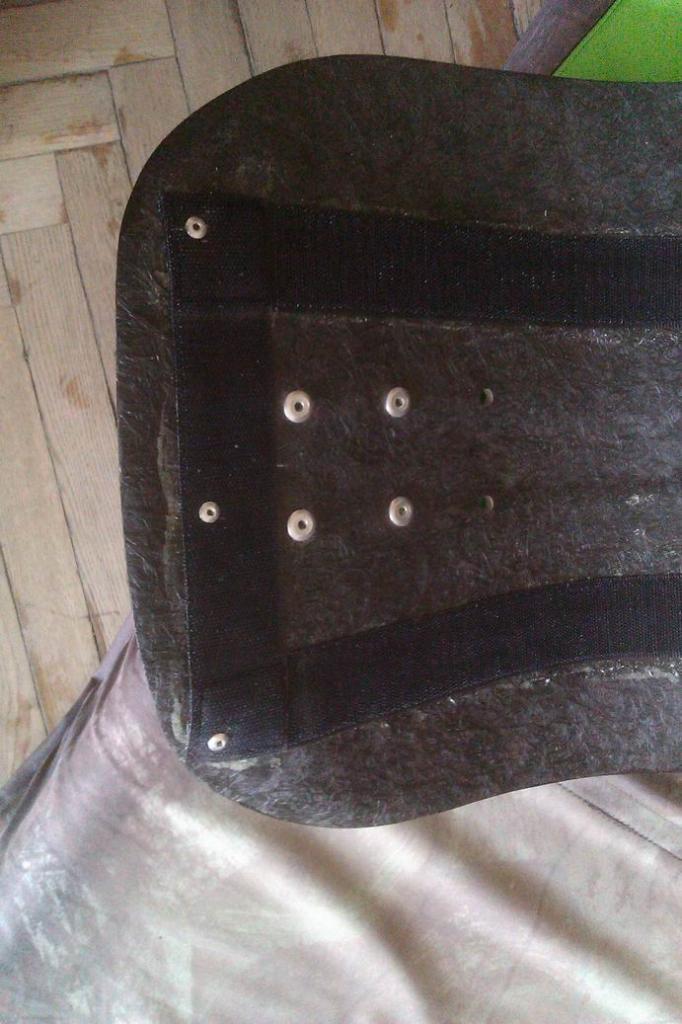

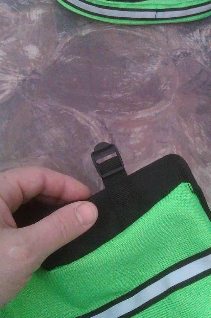

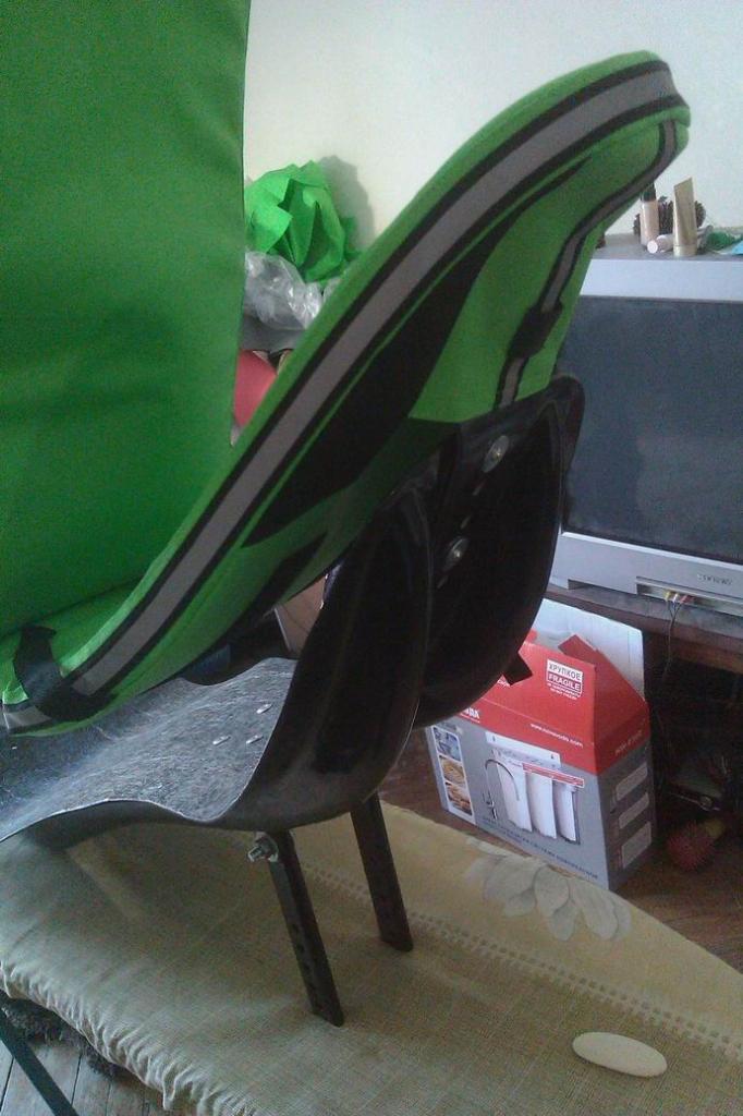

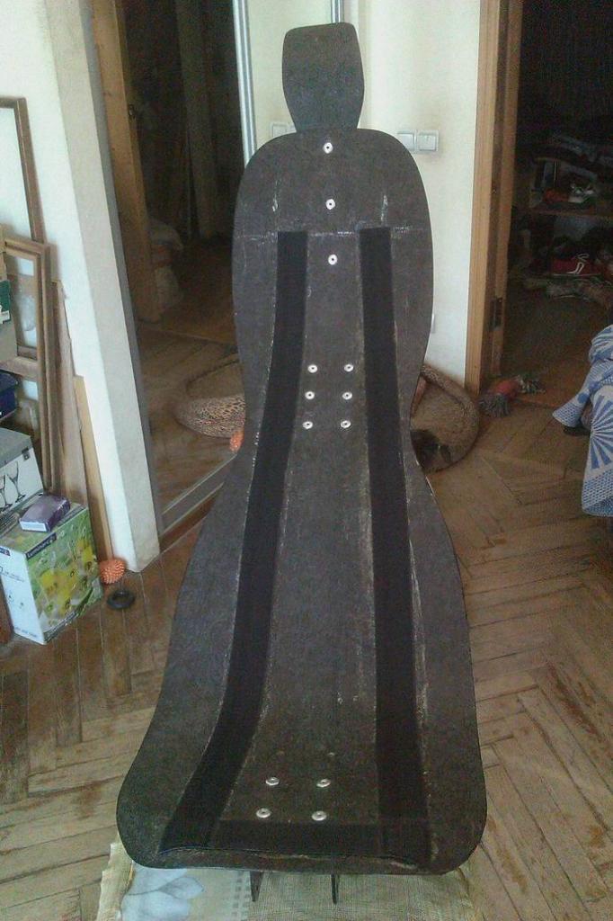

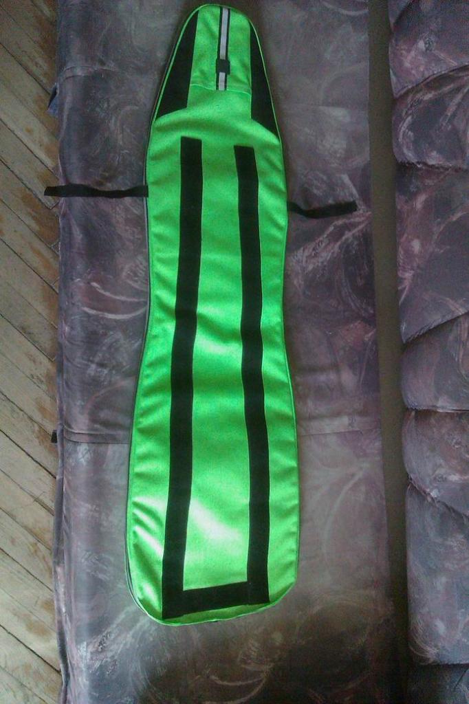

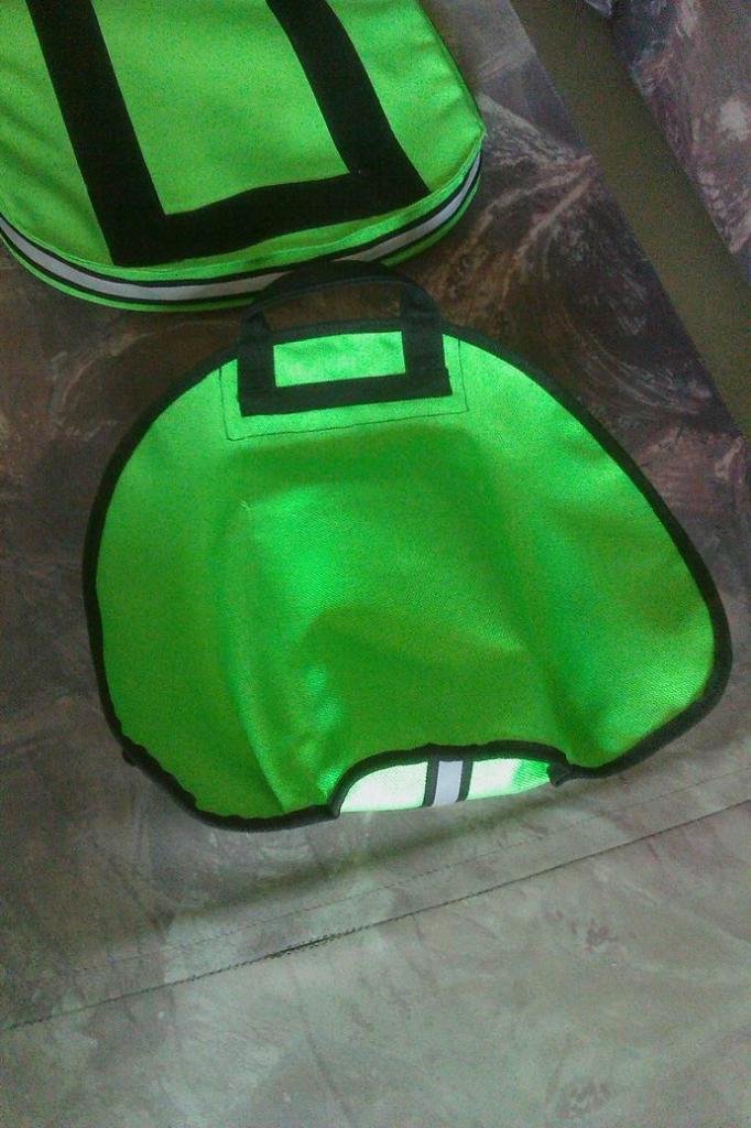

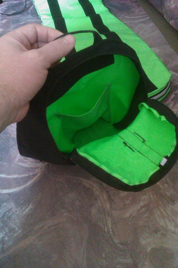

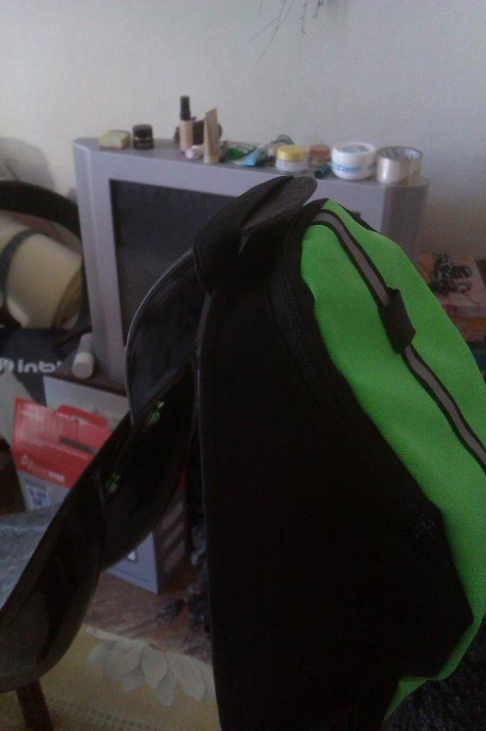

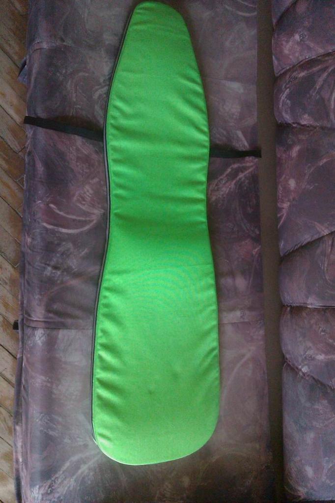

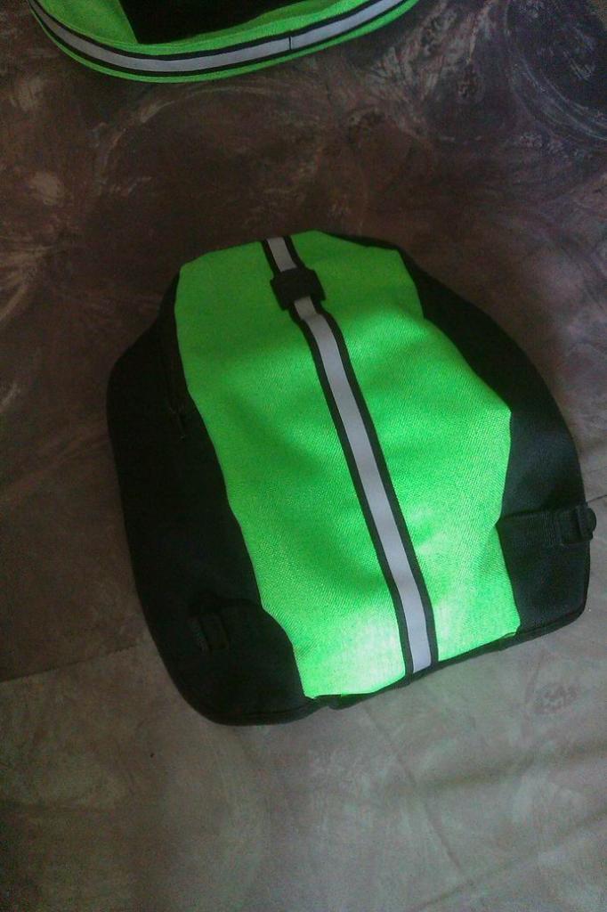

Продолжаем улучшения. Жена пошила чехол и сумку на сидушку. Дизайн и конструкция ее детище. Поставил щитки передний и задний. Поставил компьютер. (вот тут надо еще поработать, большой зазор между магнитом и датчиком, не фурычит)
продолжение
Добавлено через 55 секунд:
продолжение
За это сообщение автора Одноволиков Сергей поблагодарили: 2 botas (Пн май 05 2014 18:10), Solo (Пн май 05 2014 15:50)
