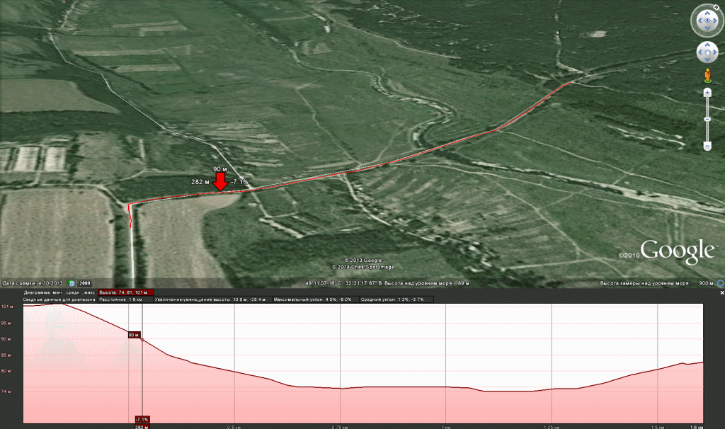

Прошу помощи в разработке опытов по спуску с холма. Что можно измерить таким образом и как проводить опыты?
Вот картинка с наилучшим тестовым холмом, доступным мне. В прошлом году я как-то совсем забыл про него.
Там есть сразу несколько плюсов:
1 - хороший асфальт
2 - низкая интенсивность автомобильного движения
3 - большой более-менее ровный и прямой участок дороги за холмом
Я планирую, в первую очередь, сравнить дальность пробега своего лигерада с этого холма с обтекателем и без него. Подобный тест я уже проводил, но тогда не было возможности замерить дальность качения. Но не до полной остановки, а, скажем, до 2-х км\ч.
Тесты снимать на видео так, чтобы в кадре была дорога, спидометр, анемометр и секундомер.
Как думаете, можно ли таким же образом сравнить разные колёса\покрышки?
