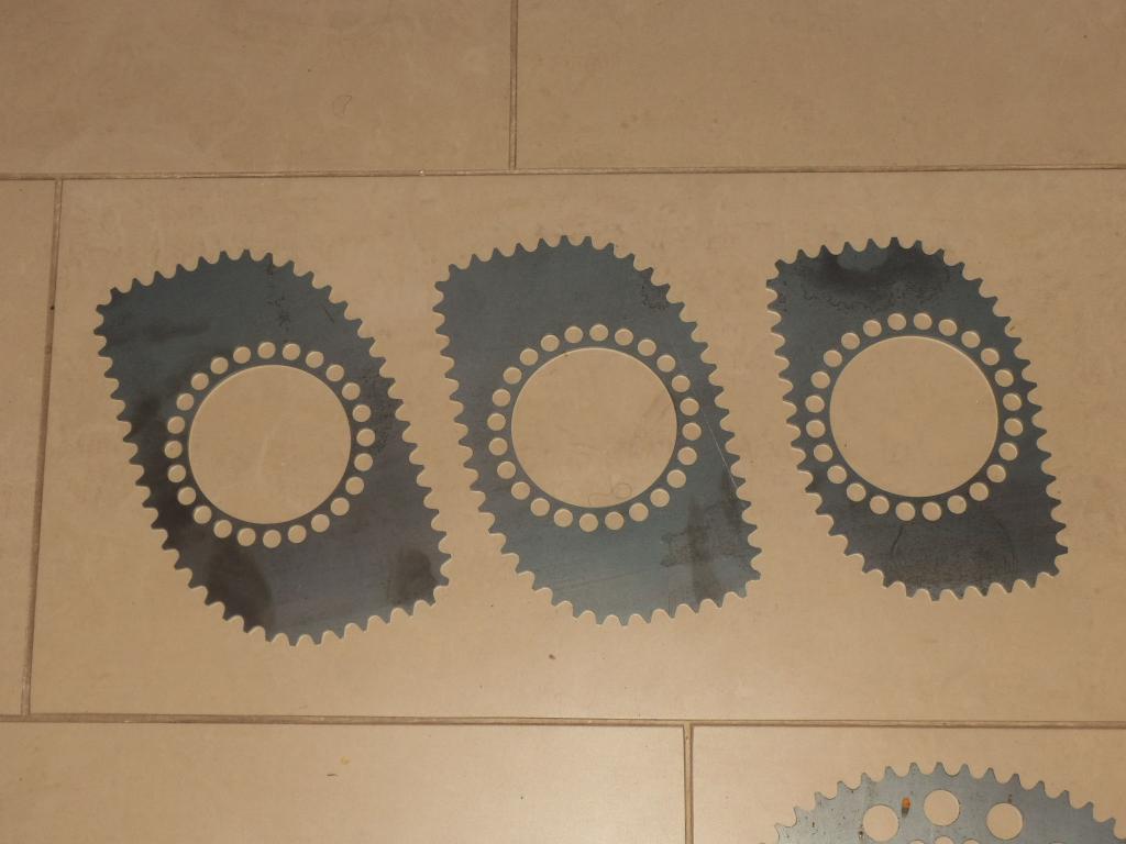

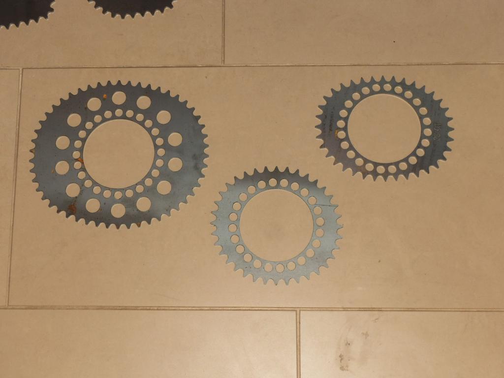

Готовы следующие модели звезд:
Комментарий к файлу: DuOval 36 овальность большая
Комментарий к файлу: DuOval 36 овальность малая
Комментарий к файлу: DuOval 50 овальность большая
Комментарий к файлу: O Symetric 38
Комментарий к файлу: O Symetric 52
Комментарий к файлу: Ogival 38
Комментарий к файлу: Ogival 50

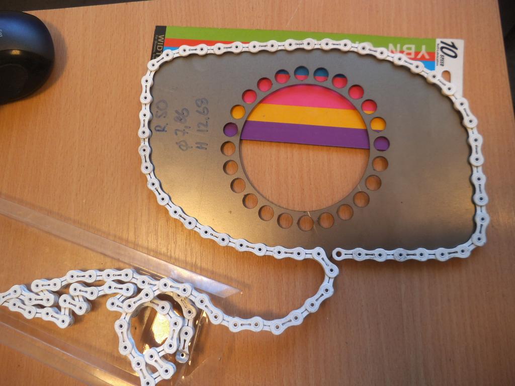

Etot kontur zakazal na probu moj tester, posmotrim sto skazet.
Teper geometrija takaja, sto cep nalezaet bez natjaga po vsemu konturu.
Budu probovat vsem delat po etim porametram.

Небыло на заводе 2мм, пришлось нарезать из 3мм.
3мм придется флексом шлифовать, поэтому эти не буду высылать, дам пока своим.
Сам поищу 2мм, узнаю по чем у нас Д16Т и нержа 2мм.

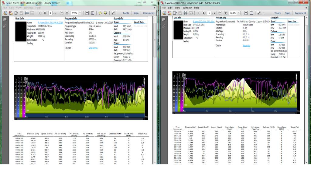

Еще данные от мого тестера.
Говорит что Осиметрик лучше обычного овала, а Огивал будет хорош в горах.
Оказывается он на тренажере гонял на время, поэтому данные очень наглядные, жаль то не по одинаковой трассе.
