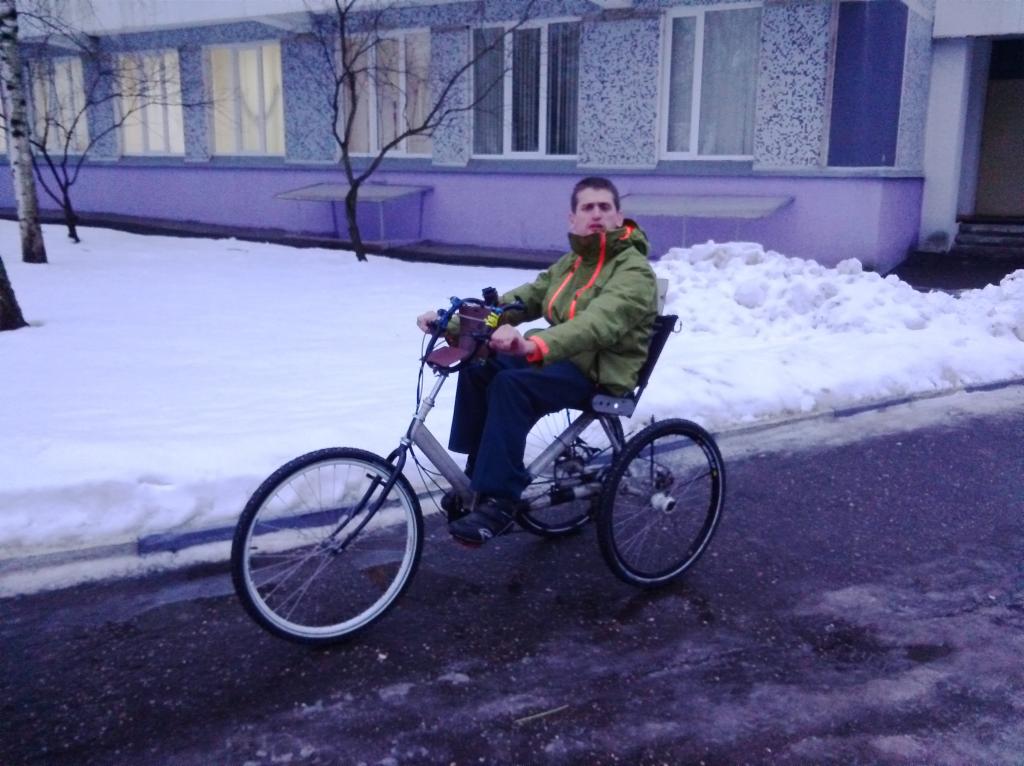

первый выезд на 26ти дюймах :dance:
В четверг окончательная подгонка.
Чувствую себя увереннее чем на 24. Возможно из-за шипованной резины, которая хуже катиться. + слегка прижато правое колесо.
Ухудшений в динамичности не заметил. В повороты вхожу также легко.
С заменой вилки кажется, что руль стал легче и послушнее - возможно иллюзия - точно скажу после пары дальняков. Боль кистей покажет.

Первый дальняк:
Общее расстояние вышло около 70 км. Навигатор чё-та до дома не дотянул.
Средняя скорость всё-таки выше на 1 км, по сравнению с поездкой 11. 27. 2013 на 24"х колёсах - http://connect.garmin.com/activity/420510513
Тогда были летние слики с давлением 3,5-4 бар, но при худшей расчищенности дорог. Сейчас же ходил на 4 барах, по практически сухому асфальту на шипах.
