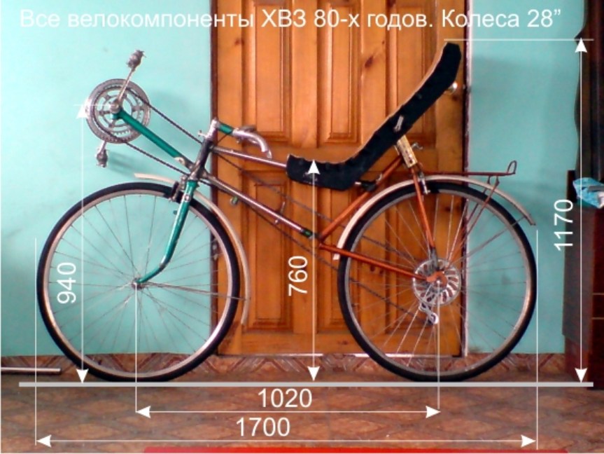

Здравствуйте, Сергей.
У меня несколько вопросов.
Удовлетворяет ли вас жесткость задней вилки?
Часто ли вы пользуетесь задним тормозом?
Как часто на грунтовке пробивает заднюю подвеску?
Руль у вас регулируется по наклону? И нужна ли вам такая регулировка?
Не возникало ли желания подогнуть ручки руля, чтобы руль приобрел V-образную форму?
Вылет каретки регулируется?
Какова масса груза, обычно перевозимая на багажнике? И как груз влияет на поведение лигерада?

Очень сложно разобраться, как Вы порезали раму (донор), и как набрался вес. Кроме того, рама имела фирменную наклейку и окрашена фабрично и если сваривать разрезы аккуратно, то у Вас был бы фирменный аппарат, а не красный-совковый. Владимир Мазурчак.

Особенности, отличительные черты транспортного средства: алюминиевая сварная (из труб 16х1-периметр, к ним приварен лист s 1.2) сидуха
Переводим на технически грамотный язык: алюминиевый каркас сиденья. В данном случае уместнее писать именно литературным языком.
А вообще этот лигерад - ещё одно доказательство, что из переделка из ашана - тупиковый вариант. Хотя видно, что автор постарался на славу и оно поехало. Для первой машины - отлично.
Владимир, ЭТО - не рама и не наклейка, а металлолом. Порезано там конкретно и добавлено несколько новых элементов. Вес набрался на количестве обрезков, "зигзагах" труб, сварных швах, плюс эти ашанные "велосипеды" сами по себе умопомрачительно тяжёлые. Я один такой разобрал, хотел порезать для чего-то, так рама у него ВОСЕМЬ!!!! кг!!!!! В итоге вырезал из него рулевую колонку, а остальное так и валяется.

Серикову Сергею. К посту №22. Хочу, чтобы Вы прислушались к моему совету, а при закладке новой конструкции выполнили графическое построение в масштабе 1:1. Какой же всё же у Вас рост? На 28"-х колёсах у Вас добавиться куча проблем. Я сторонник переделки горных велов в лигерады. Это самый доступный способ быстрого результата. Владимир Мазурчак, моб. 0999350615.

Мы с тобой примерно одной комплекции (166/56). Делал лигерад на 28" колесах из "Туриста" (вес не более 14кг) и это при нашем росте сложно... Так что буду внимательно следить за твоим творчеством.
Ты просто и эффективно сделал двухподвес на 26" колесах из "лома" за что тебе уважение!
Из минусов отмечу развесовку (и, как следствие, худшую управляемость и перебор с весом, как уже заметили многие)
Кстати, лучше уж делать из рам "ошанов", чем из профильной трубы ст.3 :)

Способ-то доступный и быстрый, только результат никогда не будет хорошим. На форуме нет НИ ОДНОГО безусловно удачного лигерада из ашанной рамы. От вас, как от конструктора с таким стажем, сколько я на свете не живу, подобные отверждения вообще странно слышать!
Лучший лигерад таки собирается с нуля, даже из низкосортной стали. Уж очень разные конструкции. От обычной рамы можно и нужно брать фурнитуру, ну, задний маятник двухподвеса можно ещё вписать.
