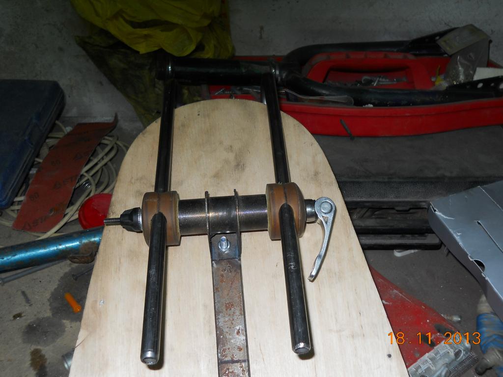

Номинация "Лучшее техническое решение".
Название: Вариант крепления подголовника с возможностью быстрой регулировки.
Назначение: Крепление подголовника на креслах лигерадов и рекумбентов, позволяющее осуществлять регулировку в зависимости от комплекции пилота, наклона кресла и т.д. одним движением руки, не вставая с кресла.
Описание конструкции: К спинке кресла крепится труба, перпендикулярная продольной оси кресла. Из текстолита или алюминия (или какого либо еще материала) вытачиваются 4 крепежных элемента, внутренные элементы имеют ступенчатую проточку, позволяющую вставлять их в трубу на спинке. Все элементы имеют осевое отверстие 6 мм. Данные детали соединяются попарно и в каждой паре по хорде окружности сверлится отверстие 12 мм, попадающее по полдиаметра в каждый элемент. В данное отверстие вставляется трубка 12 мм, держащая подголовник. В осевое отверстие пропускаем эксцентрик с колеса.
как это работает: Ослабляя эксцентрик, уменьшаем прижим парных крепежных элементов к друг другу и, тем самым, момент зажима трубы подголовника. Трубка подголовника может перемещаться в регулировочных отверстиях. Сами же крепежные элементы могут поворачиваться в опорной трубе. Отрегулировав положение подголовника, затягиваем эксцентрик, фиксируя положение как по высоте, так и по наклону. Быстро и просто.
