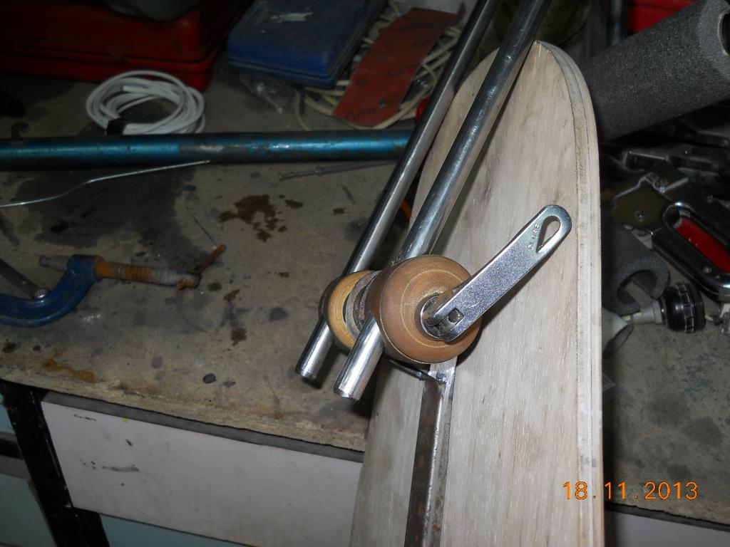

Название: Вариант крепления подголовника с возможностью быстрой регулировки.
Назначение: Крепление подголовника на креслах лигерадов и рекумбентов, позволяющее осуществлять регулировку в зависимости от комплекции пилота, наклона кресла и т.д. одним движением руки, не вставая с кресла.
Описание конструкции: К спинке кресла крепится труба, перпендикулярная продольной оси кресла. Из текстолита или алюминия (или какого либо еще материала) вытачиваются 4 крепежных элемента, внутренные элементы имеют ступенчатую проточку, позволяющую вставлять их в трубу на спинке. Все элементы имеют осевое отверстие 6 мм. Данные детали соединяются попарно и в каждой паре по хорде окружности сверлится отверстие 12 мм, попадающее по полдиаметра в каждый элемент. В данное отверстие вставляется трубка 12 мм, держащая подголовник. В осевое отверстие пропускаем эксцентрик с колеса.
как это работает: Ослабляя эксцентрик, уменьшаем прижим парных крепежных элементов к друг другу и, тем самым, момент зажима трубы подголовника. Трубка подголовника может перемещаться в регулировочных отверстиях. Сами же крепежные элементы могут поворачиваться в опорной трубе. Отрегулировав положение подголовника, затягиваем эксцентрик, фиксируя положение как по высоте, так и по наклону. Быстро и просто.

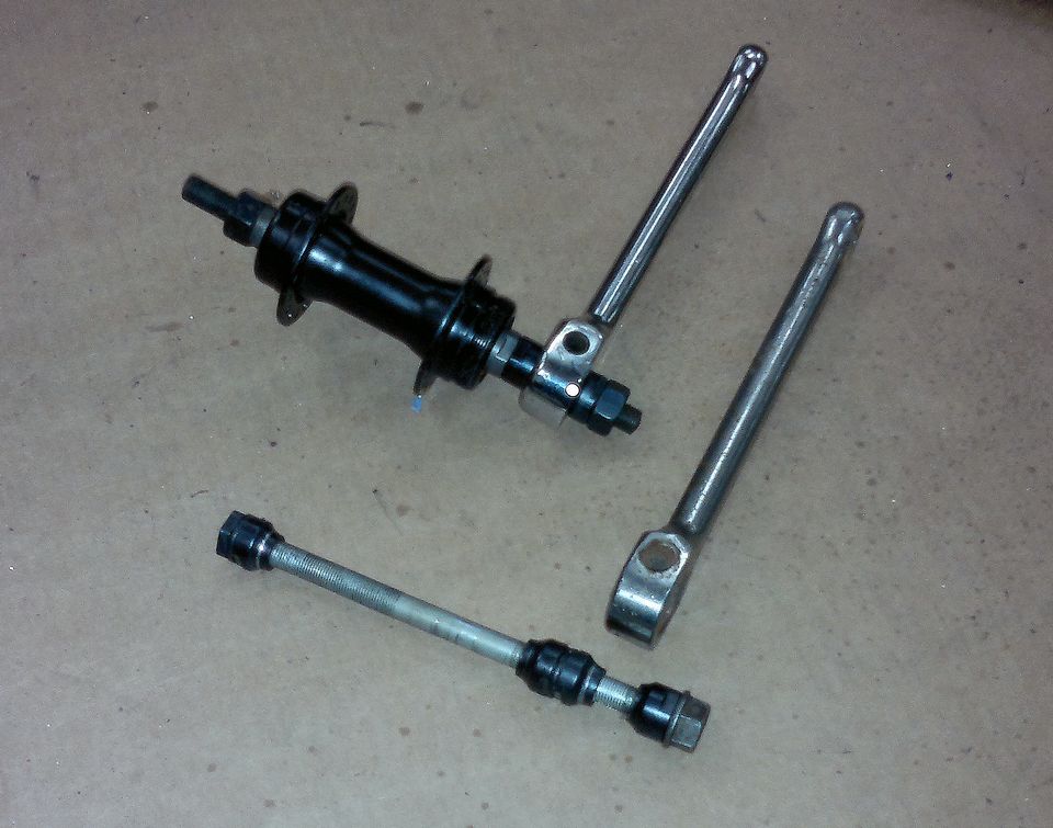

Консольное крепление колеса
Автор: Александр Каштанов
Категория: Узлы
Год создания: 2013
Тип транспортного средства: "лёгкая велотехника"
Особенности, отличительные черты : применение только велодеталей. Простота и надежность
Текстовое описание,пройденный путь,доп.информация и т.п.: применено в четырех конструкциях
Ссылка на обсуждение: viewtopic.php?f=83&t=11080

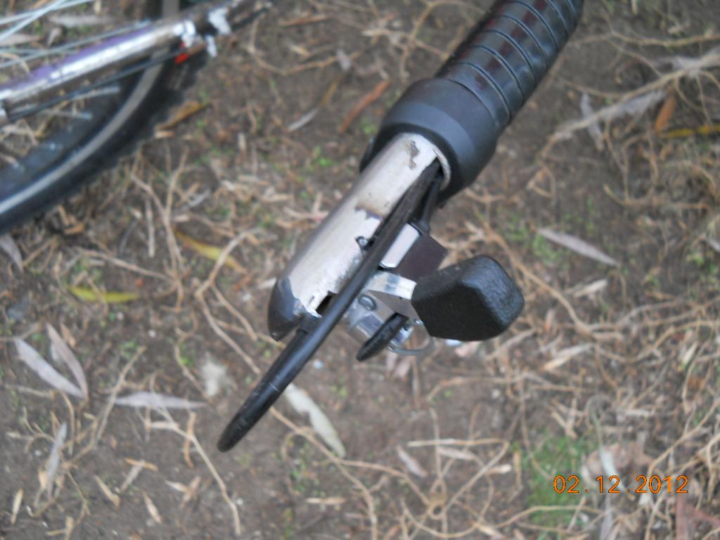

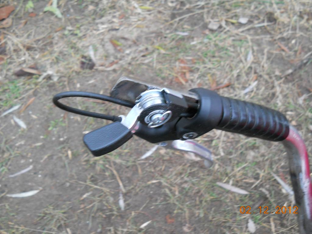

Название: Использование дешевых аналоговых манеток в качестве торцевых.
Автор: Олег Белый
Категория: Узлы, переключение.
Год создания: 2012
Тип транспортного средства: "трайк, лигерад"
Для руля "Аватар" максимально эффективно испльзование торцевых манеток, распологающихся на окончаниях руля. Это дает четкое и удобное переключение, хорошую эргономику... Один минус - стоимость.
Она может быть довольно кусучей для самодельщика. Предлагаемое решение, позволяет использовать дешевые аналоговые манетки (от 150 р. пара) в качестве торцевых. Решение понятно из фотографий - после грипсы остающийся участок руля разрезается на полдиаметра по продольной оси, по оси же вваривается перемычка и на эту площадку крепится манетка. трос переключения прокладывается внутри руля.

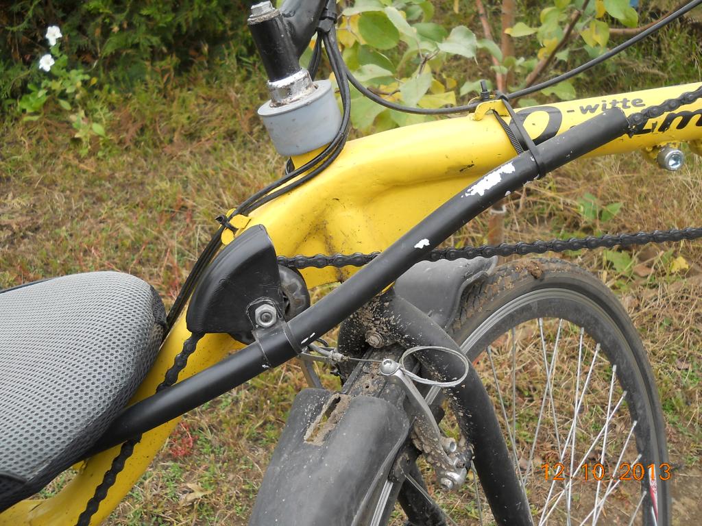

Номер сообщения:#5  Непрочитанное сообщениеДобавлено: Вс дек 29 2013 16:44

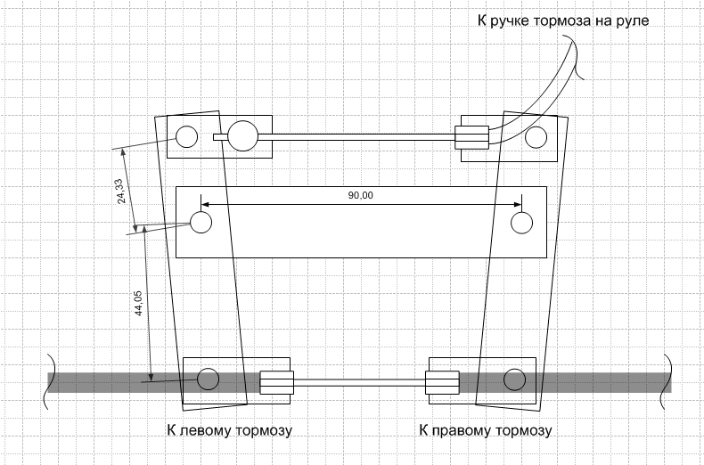

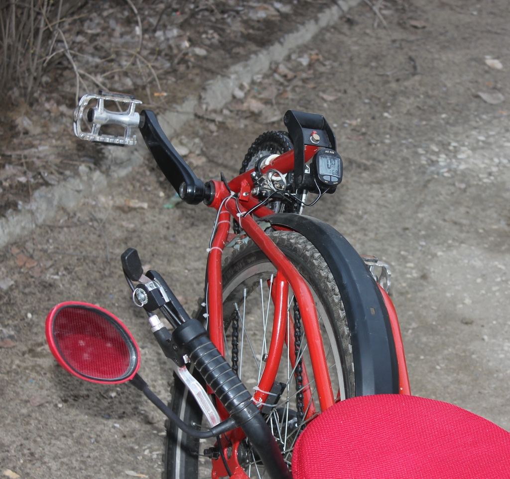

Автор: Халиков Олег
Категория: Узлы
Название: "балансир для тормозов трайка"
Год создания: 2011
Ссылка на обсуждение: viewtopic.php?p=4723068#p4723068
Изображение Изображение
Из темы про трайк [url=http://velomobile.org/forum/viewtopic.php?f=62&t=5341&start=100]"Привидение"диный. Небольшое неудобство в том, что рубашке нужно куда-то деваться при сжатии ручки тормоза, поэтому на углах рамы оставил место для движений рубашки.
