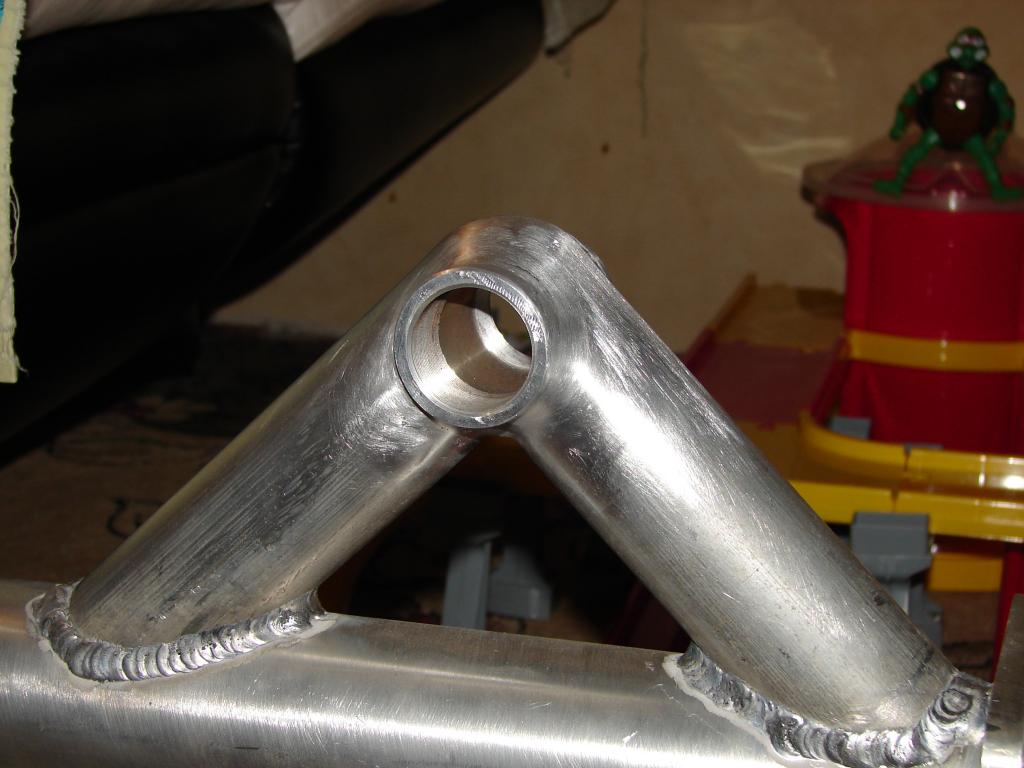

В каком смысле цельнометаллическая ходовая? Рычаги подвески сделаны из полого профиля 25х25х2мм.

А мне показалось вырезано из цельного куска алюминия(в углах окна как будто радиус от фрезы):
Нет, алюминиевый профиль с привареными по краях втулками и креплениями под подшипники.

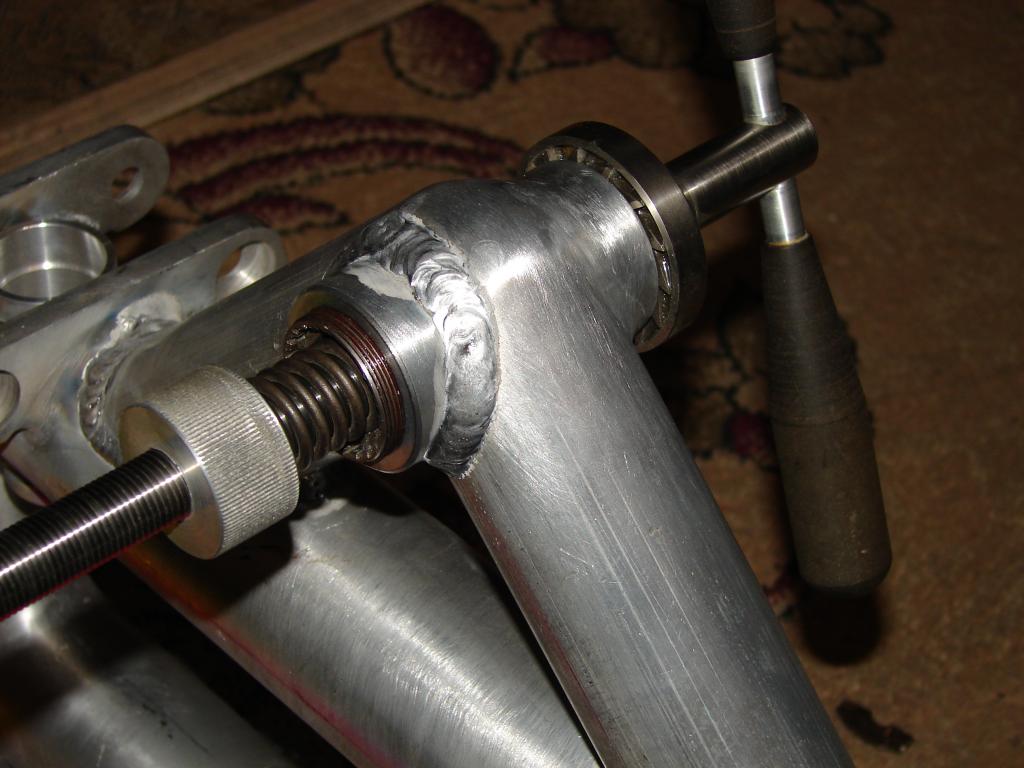

Доработал крепления промвала, приварил трубу под каретку...

Какой смысл в эксцентрике в данном случае?
Такой же, как и фрезеровка новой кулиссы переклчателя... А чтобы было...
Точно такой же, как и в велосипеде. Он крепит в раме промвал. Можно поставить и болт с гайкой, вот только найти болт с диаметром 5мм и такой же по прочности, как эксцентрик, довольно проблематично. Я правда, пока не искал. Ко всему прочему в промвале у меня стоит ось со смещенным отверствием под эксцентрик. Так можно регулировать натяжение коротких цепей от промвала на приводные валы поворотом корпуса промвала... DSC00403.JPG
Добавлено через 6 минут 30 секунд:
Представьте себе, крепления промвала и переключателя я тупо пилял ножовкой, рашпилем и напильником. Вот такая "фрезеровка"...

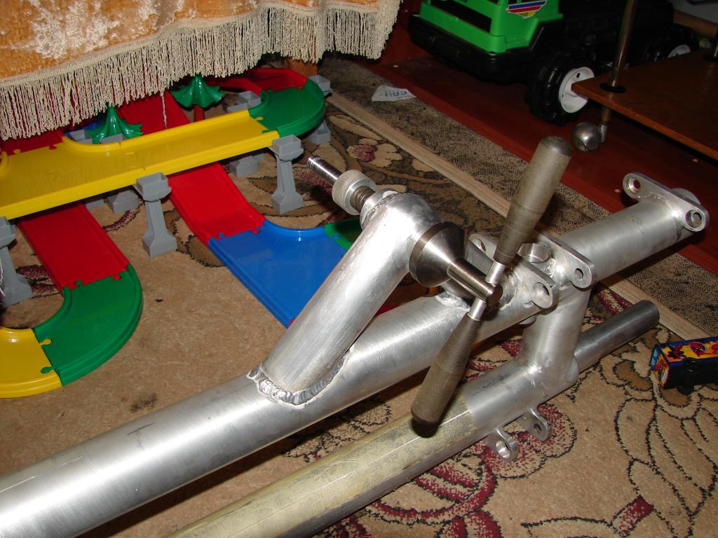

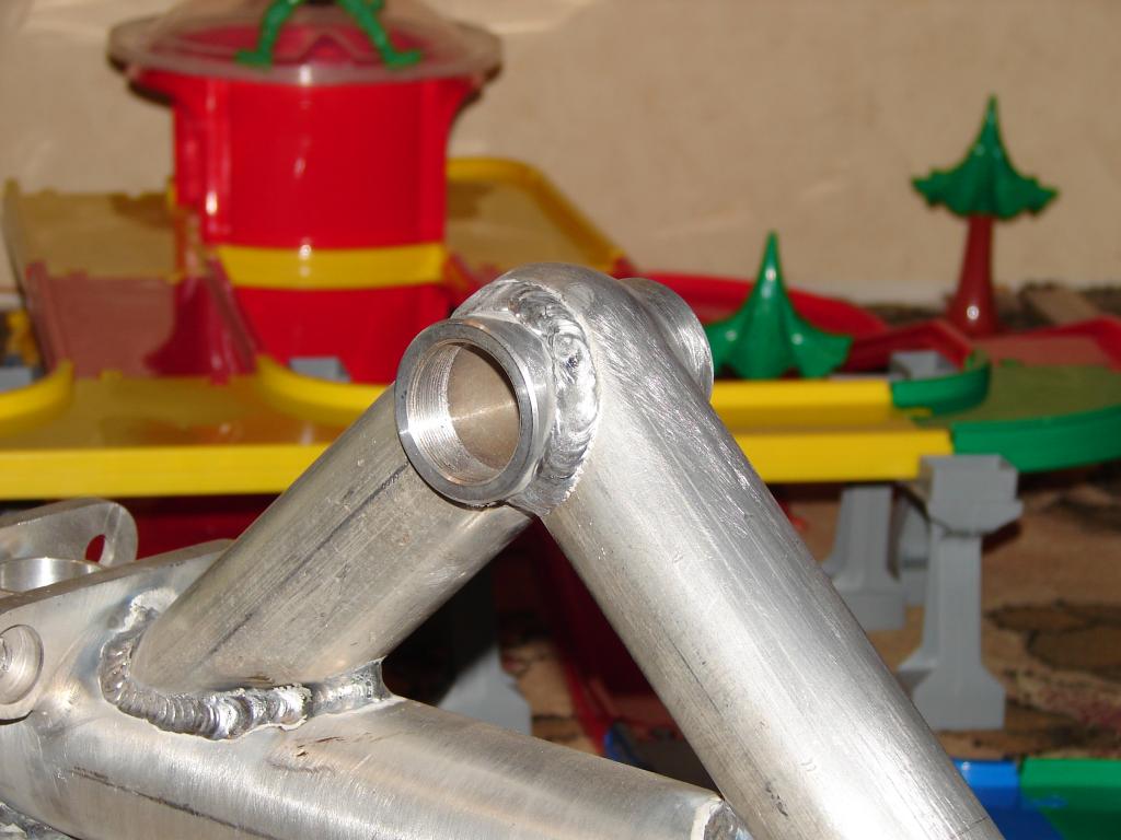

Приварил каретку.
Добавлено через 1 минуту 59 секунд:
