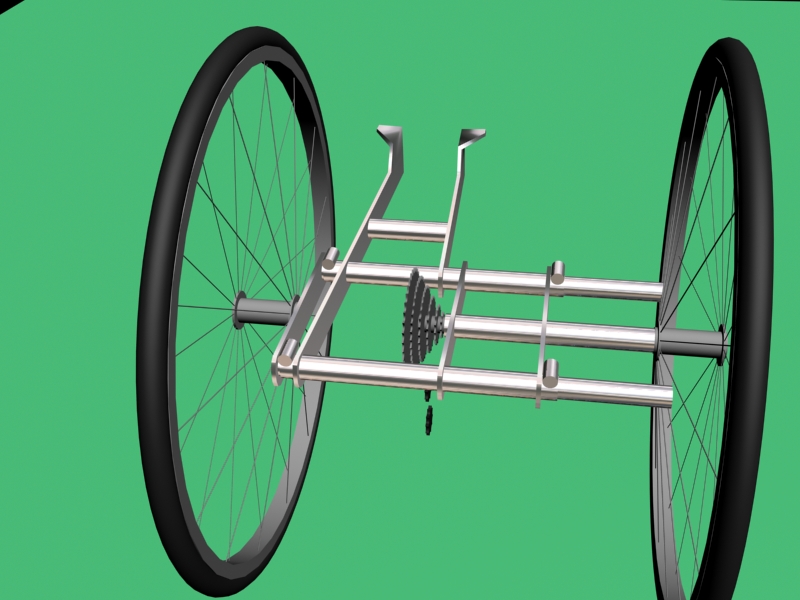

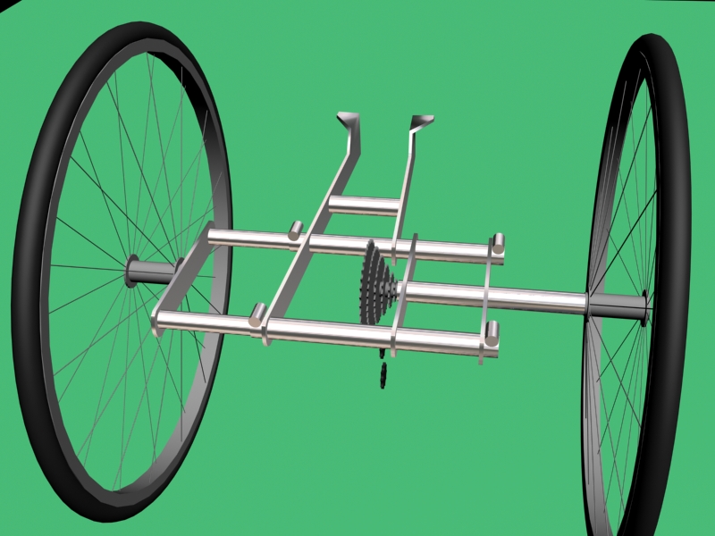

Сообщения: 1965
Откуда: г.Киров

у трайка Comforider, тема по которoму есть на форуме, колея заднего моста переменная и может быть не-осесимметричной если справа делают доп место или отсек.

EdRymar писал(а):
если разбитые деревенские дороги - уже сложней.
Так вроде ради лифта весь сыр бор?..Значит город наверное...
EdRymar писал(а):
вот такой трайк с таким механизмом складывания передней оси категорически не подходит?
Я бы взял - нравится.
