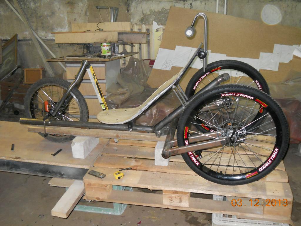

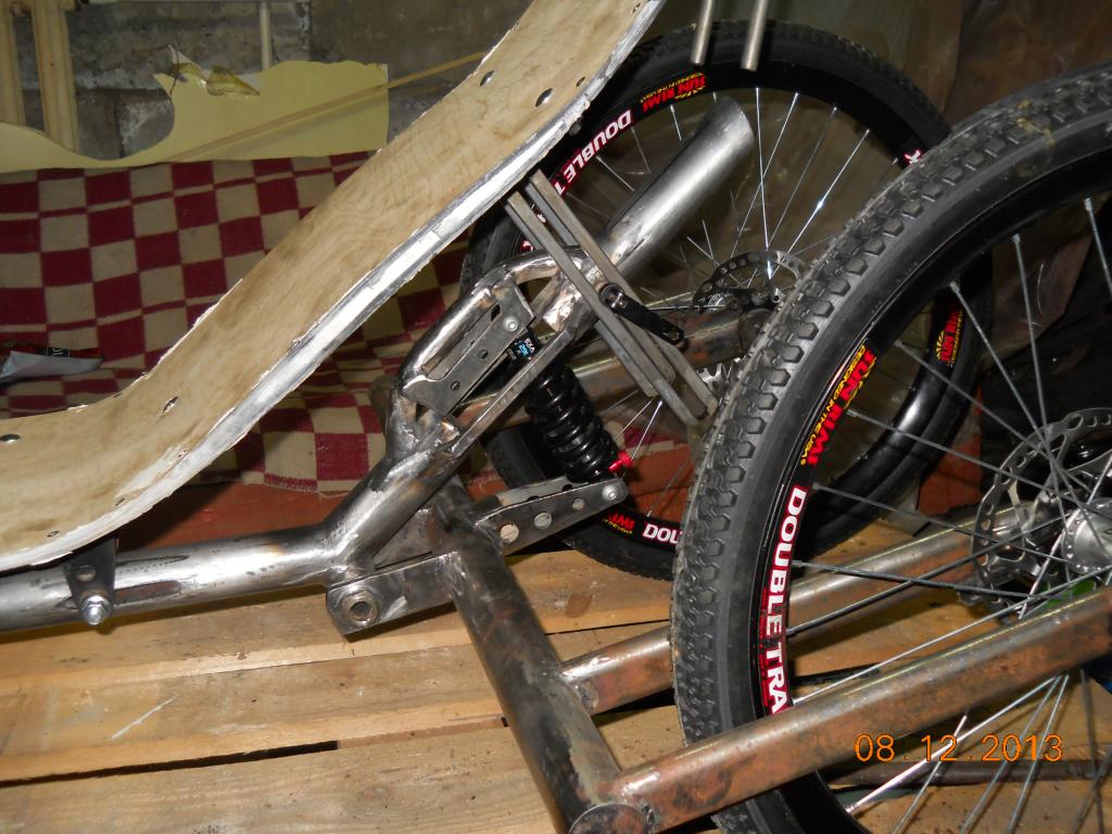

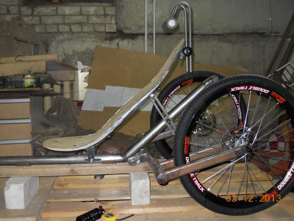

Ну, собственно, на эти грабли и наступил - думал, я где-то ступил, но нет, уже на стадии проектирования была эта проблемка - и никто не увидел...
амморт так просто не поставить - он пересекается с трубой, поддерживающей кресло...
Можно поднять всю конструкцию на 2-3 см, но проблему это не решит.
Как вариант, решение может быть таким - в этом месте разорвать трубу неким корпусом под амморт, с размерами, позволяющими менять рычажность амморта.
Пока вот такая конструкция вырисовывается:
Добавлено через 7 минут 5 секунд:
Ну и если делать регулировку кресла в достаточно свободных пределах, база получается на 10 см больше - не 110 а 120 см
 Заголовок сообщения: Re: Grey Trike, трайк для Серого Кардинала.
Номер сообщения:#55  СообщениеДобавлено: Вт дек 03 2013 20:24
вроде я предупреждал
viewtopic.php?p=4765976#p4765976
Я уже давно и не раз убеждался, как только поленишься в ТриД модели все до последнего болтика прорисовать - жди сюрприза. Хотя и это не 100% гарантия - но свои 90% ТриД обеспечивает.
Аморт можно поставить и в др. месте, а через дополнительное коромысло - вообще куда и как угодно.
Номер сообщения:#56  СообщениеДобавлено: Вт дек 03 2013 20:27
Володя, пойми правильно - к тебе, кроме благодарности, не может быть никаких претензий...И так помог очень здорово. просто в свое время никто не заострил внимание над твоим предупреждением.
Добавлено через 1 минуту 29 секунд:
Фантазия отказывает. Есть предложения, навскидку???
Номер сообщения:#57  СообщениеДобавлено: Вт дек 03 2013 20:59
Попробуй мысленно продлить полоски, идущие от заднего моста к шарниру, дальше вперед (шарнир остается как есть). Попробуй мысленно после шарнира повернуть эти полоски вверх например.
Номер сообщения:#58  СообщениеДобавлено: Вт дек 03 2013 22:23
Попробовал... Может сработать. Но загвоздка еще в том, что это задумывалось как трансформер - трайк-лигерад... Похоже в разной конфигурации место у амморта будет разное...

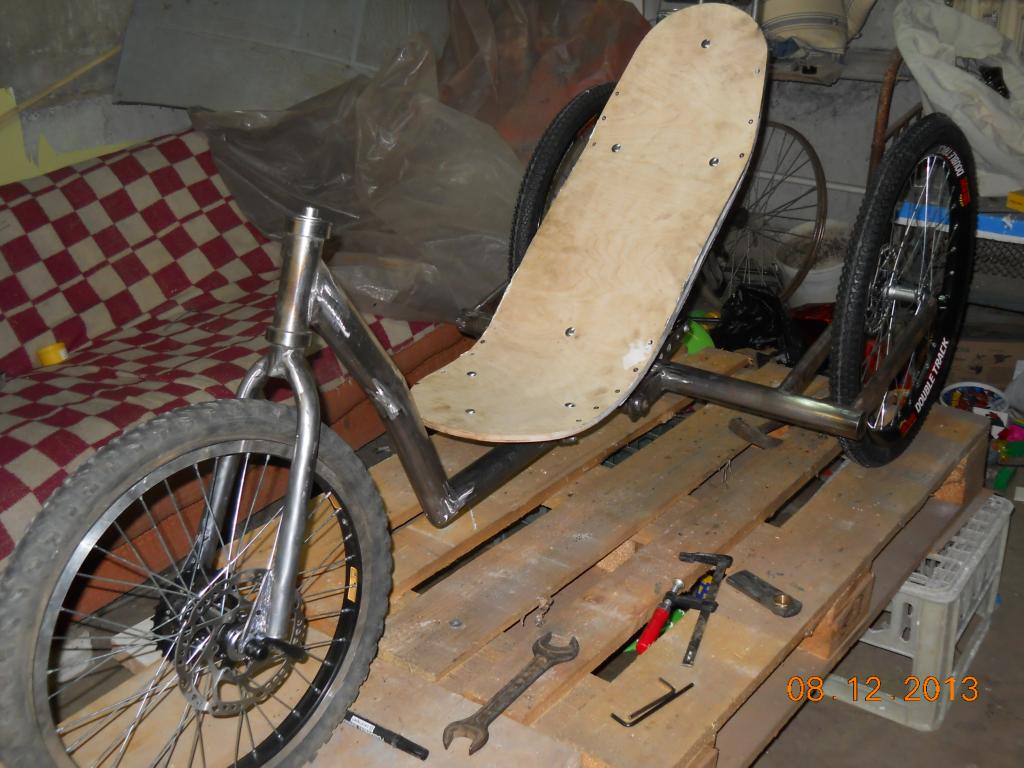

Наконец-то я поставил его на колеса! Вот такой конструктив получился:
