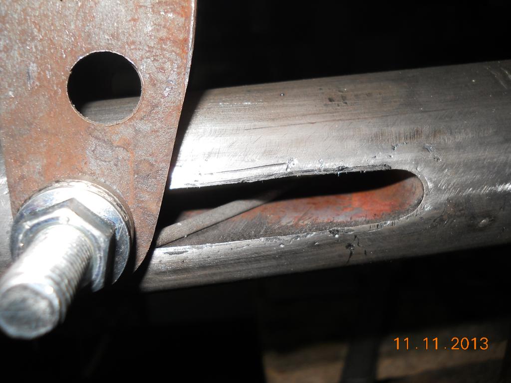

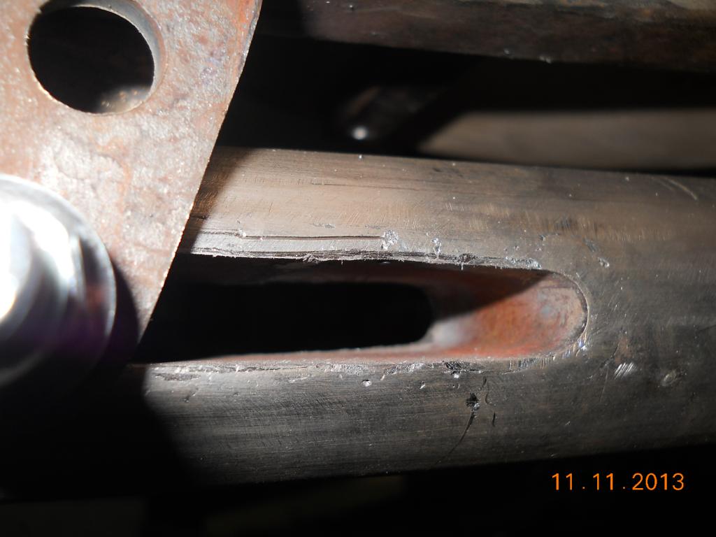

Сквозной паз в несущей раме, помоему грубейшая ошибка, лучше кронштейн было приварить сверху.
Чем лучше, обоснуй?
Прежде чем выносить поспешные суждения, было бы неплохо попытаться рассмотреть конструкцию, чтобы не прослыть недалеким человеком. Там действительно сквозной паз (не путать со сквозным отверстием) т.е. был изготовлен из полосы металла толщиной 1.2 мм корпус под ось и этот корпус был вварен в трубу рамы...Вэтом месте труба ничуть не ослаблена, сжать креплением ее невохможно - корпус не даст... так что все в порядке...
Толстая труба - большой вес.
толщина стенки этой трубы - 1.5 мм, это компромис между весом и прочностью... тонкая труба будет очень пложо работать на кручение - рулевую колонку вывернет нафиг...

Если в трубе тогда уж действительно проще и легче именно отверстия и ступени были бы
При стенке трубы в полтора мм сколько понадобится времени, чтобы ось 10 мм под нагрузкой в 100 кг проест стенку трубы? Я думаю, с течении недели появится выработка... плоскость же продавить намного сложнее...
Проесть может если только будет люфт, значит люфт будет? :D

значит люфт будет?
Володя, у меня лазера нет, чтобы точно в 10 мм паз сделать... :mrgreen: :mrgreen: Там как минимум 11 мм... Ну и как показывает практика, если не предусмотреть конструктивно, появление люфта - всего лишь вопрос времени... У меня не в одном месте нет прямого контакта какой либо оси и торца металла - все через пусть и небольшие, но втулки...
Да дело не в лазере, я режу всегда с запасом, на краску и чтоб вставлялось легко.
А диаметр болта М10?

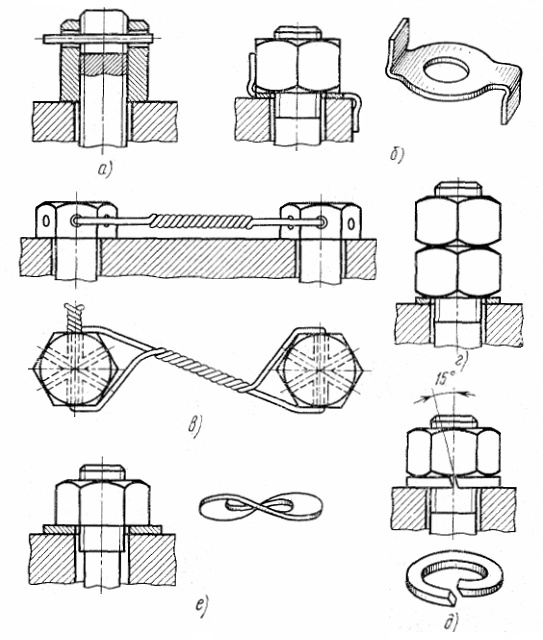

Ну а по надежности резьбовое соединение далеко не идеал без дополнительных штучек.

Что подразумевается под "дополнительными штучками"???
Что то отипа того:
это осложняет процесс регулировки но возрастает надежность.

А... так там уже куплены гайки с капроном, против откручивания... :dance:

и тобы осуществить регулировку нужны два ключа на 17?
