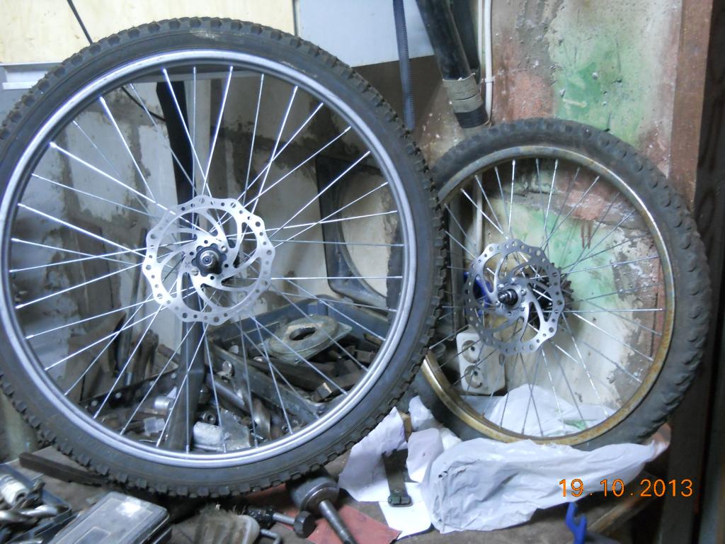

Отшумели обсуждения на 53 страницах, все, кто хотел или мог, высказались, многие оказали посильную (или неоценимую) помощь... Общими усилия родился проект, стараниями Володи Измайлова он воплотился в размеры(за что ему огромное спасибо), настала пора приступать к работе с металлом и прочее... Заказчик очень убедительно просил подробные фотоотчеты, и поэтому, хотя и не очень хочется показывать кусочками, делюсь результатами первого дня работы:
Собрал два примерочных колеса - переднее на 20" и заднее на 24", и то и другое с дисковыми тормозами

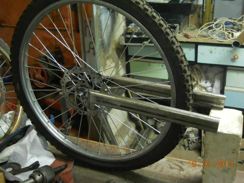

Изготовил дропы для задних маятников. Так как, увы, доступа ни к лазерной резке, ни к другим высокотехнологичным способам обработки у меня нет, нарезал болгаркой четыре отрезка металла, сварил в пакет, просверлил отверстия для оси колеса и крепления крыльев, и начал придавать нужную форму - болгаркой, напильником и т.д.
Нарезал плоскоовальную трубу для задних маятников, вварил дропы.
Ну и изготовил крепления для тормозных калиперов и приварил их к перьям
А колесо-то уже крутится! :-)

Олег, несколько вопросов:
Почему ты выбрал именно плоскоовальную трубу, а не эллипсную? И какая толщина стенок у этой трубы?
Почему ты решил делать крепления для калиперов отдельными деталями, хотя их можно было сделать сразу на дропах? Кстати, какая толщина дропов?

Почему ты выбрал именно плоскоовальную трубу, а не эллипсную? И какая толщина стенок у этой трубы?Почему ты решил делать крепления для калиперов отдельными деталями, хотя их можно было сделать сразу на дропах? Кстати, какая толщина дропов?
ну... это... труба как-бы марки КБ - какя была, точнее, какую мне смогли привезти. Толщина стенки 1.5 мм - хорошо варится, не прожигается и довольно легкая. Крепления вместе с дропами не получилось сделать - они на разных осях...
Добавлено через 1 минуту 29 секунд:
Самое главное - оно уже тормозит... :D
Добавлено через 1 час 10 минут 42 секунды:
5 мм. Вварены внутрь трубы, труба заглушена 1 мм пластинкой...
