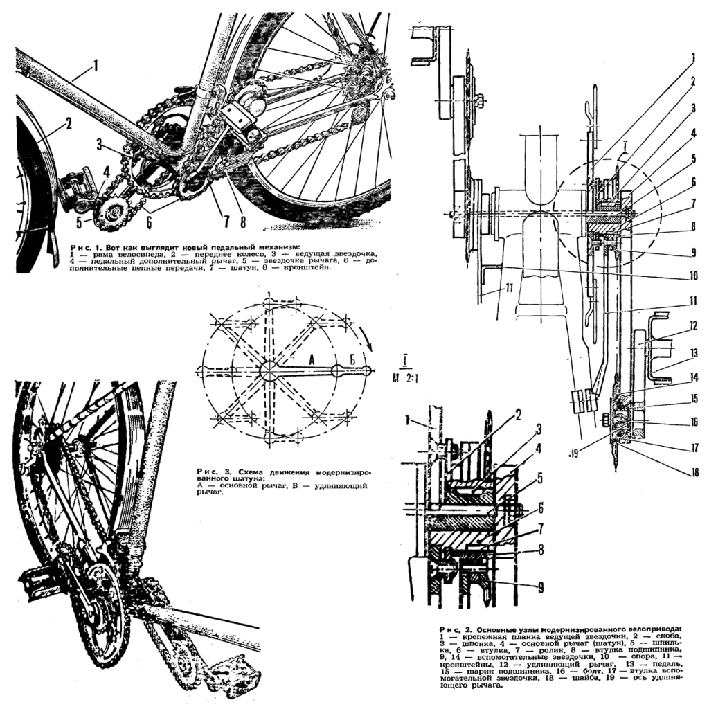

наткнулся в "моделист-конструкторе" 1985 г. №7 на болгарское изобретение.
а если его ещё на обратное педалирование поставить... :)
ПЕДАЛИ ДЛЯ ЧЕМПИОНОВ
Велосипед, пожалуй, самое распространенное транспортное средство. А то, что и самое экономичное — нет сомнений: достаточно двух бутербродов с маслом, чтобы два часа крутить педали. Ко нельзя ли увеличить эффективность человеческого «двигателя»? С уменьшением расходов «горючего» ничего не получится.
Трение и вес машины сведены почти до минимума. Существует и «коробка скоростей» — устройство для изменения передаточного отношения за счет перебрасывания цепи на малые или большие звездочки. Остается только удлинять рычаги педалей, но специалисты категорично заявляют, что их оптимальная длина — 170 мм.
Оригинальным решением явилась предложенная в последние годы эллипсоидная ведущая звездочка. Читатели в подробностях ознакомлены с этим изобретением. С помощью эллипса передаточное отношение меняется циклично, лучше подстраивая педальный механизм под человека, но... не облегчая работы.
В предлагаемом вниманию читателей устройстве (рис. 1) удалось синтезировать преимущества эллипсовидной звездочки и «длинных» рычагов: здесь крутящий момент увеличивается, когда под нажимом необычные рычаги как бы удлиняются, описывая в то же время эллипсную кривую, хотя ведущая звездочка сохраняет правильную окружность. Так достигается выигрыш в силе и устраняется неравномерность изменения передаточного отношения; ноги же описывают окружность с оптимальным радиусом — 170 мм.
Рис. 1. Вот как выглядит новый педальный механизм:
1 - рама велосипеда, 2 - переднее колесо, 3 - ведущая звездочка, 4 - педальный дополнительный рычаг, 5 - звездочка рычага, 6 - дополнительные цепные передачи, 7 - шатун, 8 - кронштейн.
УСТРОЙСТВО
Педальный механизм (рис. 2) и здесь не обошелся без привычного основного рычага — шатуна 4, на ступицу которого надевается вспомогательная звездочка 9. Она установлена неподвижно относительно рамы велосипеда — через кронштейн 11. К свободному концу шатуна на шарнире крепится вспомогательный удлиняющий рычаг 12 с педалью 13. На валу рычага 12 неподвижно закреплена вторая вспомогательная звездочка 14. Оба зубчатых колеса имеют одинаковое количество зубьев и связаны между собой цепью.
Рис. 2. Основные узлы модернизированного велопривода:
1 - крепежная планка ведущей звездочки, 2 - скоба, 3 - шпонка, 4 - основной рычаг (шатун), 5 - шпилька, 8 - втулка, 7 - ролик, 8 - втулка подшипника, 9, 14 - вспомогательные звездочки, 10 - опора, 11 - кронштейны, 12 - удлиняющий рычаг, 13 - педаль, 15 - шарик подшипника, 16 - болт, 17 - втулка вспомогательной звездочки, 18 - шайба, 19 - ось удлиняющего рычага.
ПРИНЦИП ДЕЙСТВИЯ
При нажиме на педаль 13 основной рычаг начинает крутиться, при этом звездочка 9 (через цепь и вторую вспомогательную звездочку 14) удерживает удлиняющий рычаг 12 всегда направленным вперед и горизонтально. При этом общая траектория движения удлиняющего рычага представляет собой эллипс, в «передней» половине которого наибольший радиус приводится на педаль, а в задней — на шарнир рычага.
Благодаря этому вынесенная вперед педаль позволяет нажимать на нее с максимальной силой именио на наиболее результативном участке пути — от верхней мертвой точки до нижней,
то есть когда основной рычаг как бы удлиняется, что и обеспечивает Выигрыш в силе. Хотя на самом деле при кручении педалей они описывают правильную окружность с радиусом, равным длине штатуна (оптимальная длина — 170 мм), но выдвинутую вперед на длину вспомогательного рычага (рис. 3).
Рис. 3. Схема движения модернизированного шатуна: А — основной рычаг, Б — удлиняющий рычаг.

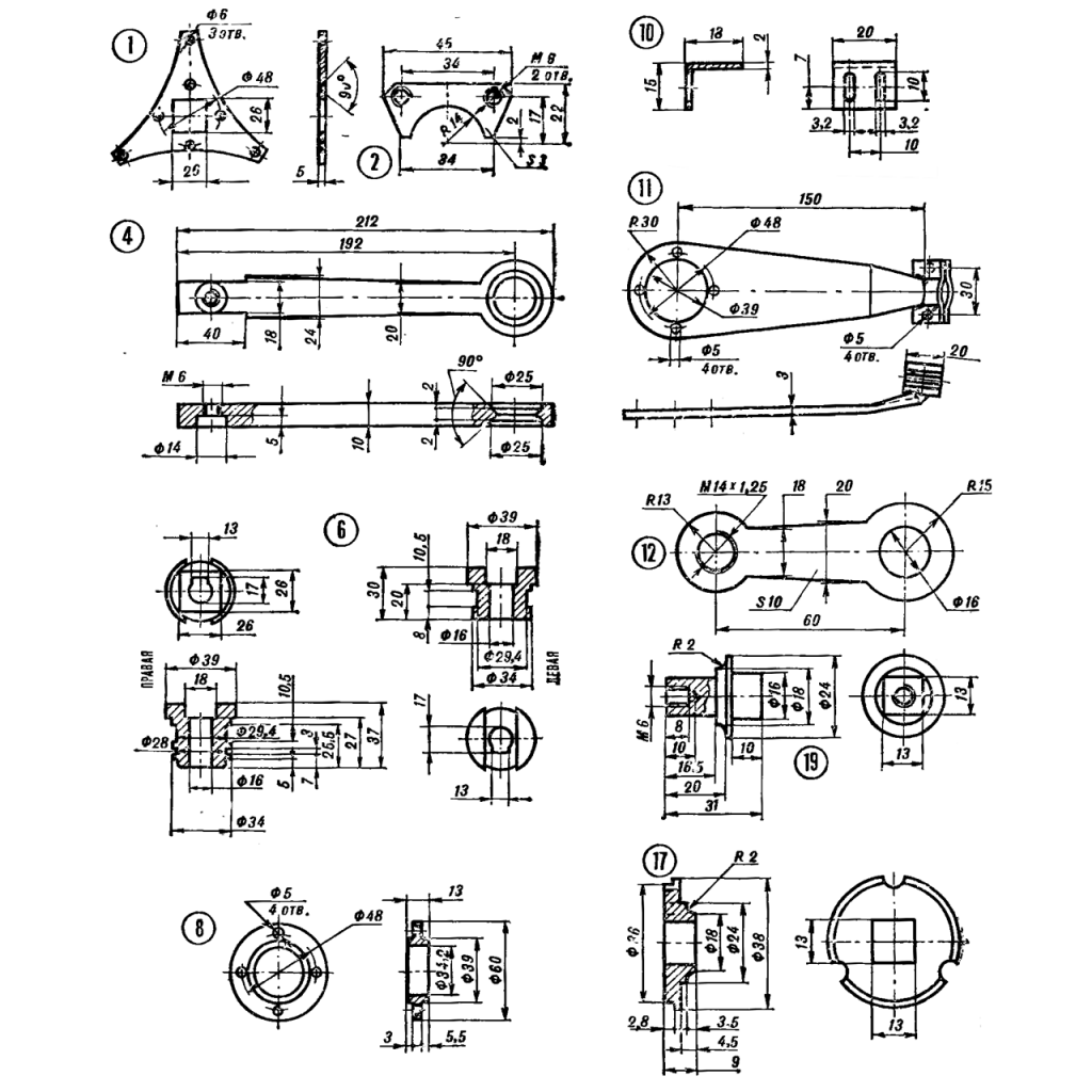

ИЗГОТОВЛЕНИЕ
Для простоты рассмотрим последовательно детали по порядку, как они обозначены на рисунке 2.
Планка 1. изготавливается из декапированной стали толщиной 5 мм. К ней болтами крепится ведущая звездочка шатунов. В зависимости от ее диаметра и формы средней части выбираются размеры несущей части планки (на чертеже не даны).
Скоба 2. Две такие скобы сделаны из декапированной стали толщиной 3 мм.
Ими несущая планка неподвижно крепится к ступице правого основного рычага — винтами М6×8 с потайной головкой.
Шпонка 3. Потребуются две, из стали Ст45; размеры их определяются вырезом в оси шатунов и величиной шпоночного паза ступицы.
Основной рычаг 4. Их два - правый и левый, изготавливаются из стали
Ст40Х. Они соединяются со своими рычагами (4) сваркой. Паз для шпонки во втулках должен быть с одной и той же стороны относительно рычага. Отверстие под шпильку (5) в последнем сверлится после сварки через втулку.
Шпилька 5 — из пружинной стали 65Г без дополнительной термообработки.
Втулка 6. Их две — правая (для правого рычага) и левая (ДЛЯ левого). Материал — сталь Ст3.
Ролик 7. Использованы ролики Ø 2,4×10,5 мм от старой крестовины автомобиля ВАЗ-2101.
Втулка подшипника 8. Понадобятся две из стали СТ40Х. Четыре отверстия Ø 5 мм сверлятся в них одновременно с отверстиями на вспомогательной звездочке 9 и кронштейне 11.
Вспомогательные звездочки 9 и 14. Всего их четыре. Они стандартные, от втулки заднего колеса, имеют по 19 зубьев (продаются в магазинах запчастей для велосипедов). На двух звездочках (9) отверстия растачиваются до Ø 39 мм. Могут быть изготовлены и как одна деталь вместе с втулкой подшипника 8 и несущей втулкой 17.
В этом случае количество зубьев не должно быть меньше 13. Основной (без зубьев) диаметр такой звездочки — 52,5 мм, а внешний — 60,5 мм.
Опора 10. Крепится двумя винтами М3 к левому кронштейну 11, чтобы обеспечить достаточный передний люфт между втулкой подшипника и ступицей левого основного рычага.
Кронштейн 11. С их помощью вспомогательные звездочки устанавливаются неподвижно относительно рамы велосипеда. Они состоят из трех деталей: плеча и двух скоб, изогнутых в соответствии с диаметром рамы. Материал обоих кронштейнов и четырех скоб — декапированная сталь толщиной 3 мм. Скобы крепятся винтами М5, а после того как уточнится их изгиб по раме, привариваются.
Удлиняющий рычаг 12. Их два: оба сделаны из стали Ст40Х. На одном конце каждого — отверстие для педали с резьбой М14, которая должна быть одноименной: у правого — правая, у левого — левая. На другой конце — отверстие для оси (19); она приваривается. Для большей прочности по разделительной линии оси и рычага могут быть проделаны одна или два глухих отверстия Ø 4,9×9 мм: перед сваркой в них вбиваются обрубки стального стержня Ø 5 мм, выполняющие роль шпонки.
Шарик 15. Всего для подшипников удлиняющих рычагов потребуется 84 штуки Ø 3 или Ø 3,2 мм.
Болт 16. Их два, размером М6×10 мм — для фиксации звездочки на рычаге.
Втулка 17 под вспомогательную звездочку — две штуки — из стати
Ст40Х. Три паза по периферии вытачиваются под выступаюие части звездочки 14.
Шайба 18. Две, из декапированной стали толщиной 2 мм; внутренний и внешний диаметры соответственно 6,5 мм и 38 мм.
ДОПОЛНИТЕЛЬНЫЕ РЕКОМЕНДАЦИИ
Для изготовления устройства по данным чертежам необходимо иметь полую ось каретки. Можно использовать и ось с квадратно-конусными краями, но
при этом отверстия в ступице шатунов должны отвечать ее размерам, а промежуток между ступицей каретки велосипеда и ступицами шатунов должен быть минимум 1 мм.
Люфт, необходимый для нормального вращения удлиняющего рычага относительно шатуна, достигается подбором толщины стальной шайбы (шайб), закрепленной между осью удлиняющего рычага 12 и шайбы 18.
Межосевое расстояние у основного и вспомогательного рычагов приблизительно равно 172 мм. Чтобы цепь не имела слабого натяжения, ее размер определяется при монтаже. Как это происходит? Удлиняющий рычаг и звездочка устанавливаются на свободном конце шатуна. На оси каретки монтируются (не окончательно) другая вспомогательная звездочка и втулка подшипника 8 на ступице. На обе звездочки надевается цепь длиной 540 мм, натягивается, после чего рычаг и ступица привариваются друг к другу.
При демонтаже шпилька 5 вынимается, в отверстие М6 завинчивается винт, и подходящим бородком через отверстие в центральной оси выбивается основной рычаг (шатун).
Делается пробный монтаж, перед которым детали 1, 2, 4, 8, 11, 12 и 17 подвергаются термообработке (цементированию). Между шатуном и удлиняющим рычагом, а также между основным рычагом и несущей втулкой вставляются пластмассовые уплотнители, изготовленные из подходящего по диаметру кольца толщиной 1 мм.
Педальный механизм с автоматическим удлинением рычагов признан изобретением и защищен в Болгарии авторским свидетельством. Все, кто опробовал новинку, отмечают не только конструктивную оригинальность решения поставленной задачи, но и дoстигаемый благодаря ей положительный эффект: в приемистости веломашины, оборудованной таким механизмом, более легкое прохождение тяжелых трасс и преодоление подъема.
По материалам журнала «Направи сам», НРБ
и описание к болгарскому патенту 1983 года за номером 33943 о котором упомянуто в статье.
Емил Илиев Йорданов
Иван Дончев Първов
ПЕДАЛЕН МЕХАНИЗЪМ С АВТОМАТИЧНО УДЪЛЖАВАНЕ НА ЛОСТОВЕТЕ
BG33943A1_A PEDAL MECHANISM WITH AUTOMATIC ELONGATION OF THE LEVERS-JJORDANOV-PRVOV-1983-06-15 .png
