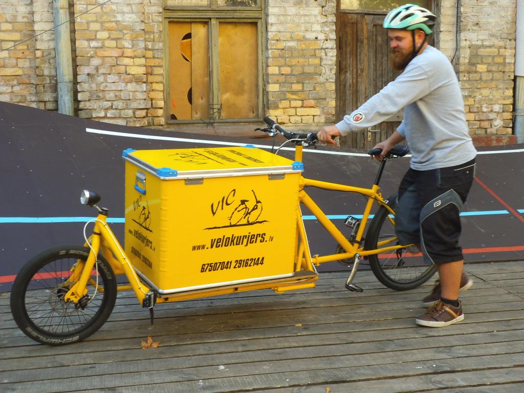

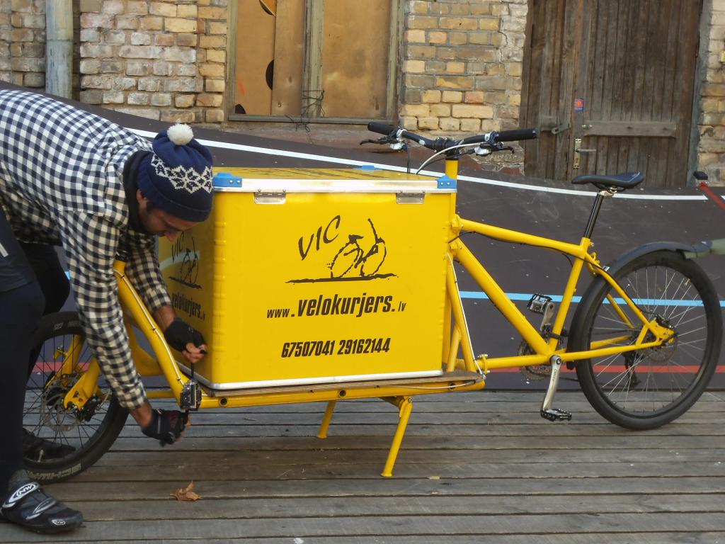

Номер сообщения:#118  Непрочитанное сообщениеДобавлено: Чт авг 21 2014 17:09
Мой вело курьер с моим КаргоБайком попали на обложку журнала, правда вел назвали Булитом :D

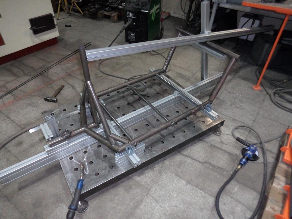

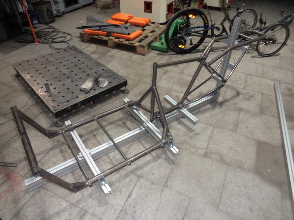

Новый заказ от велокурьера.
Теперь для семейного пользования. Чуть короче, зато с продолжением платформы над передним колесом.
Колеса 29" и 20".
Проектный вес рамы около 10 кг.
Буду пробовать трубы 30ХГСА в деле.
Теперь без доноров, попробую сделать всю раму сам.
 Заголовок сообщения: Re: Cargo Bike

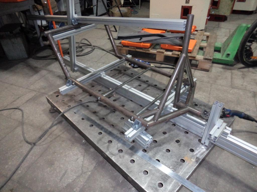

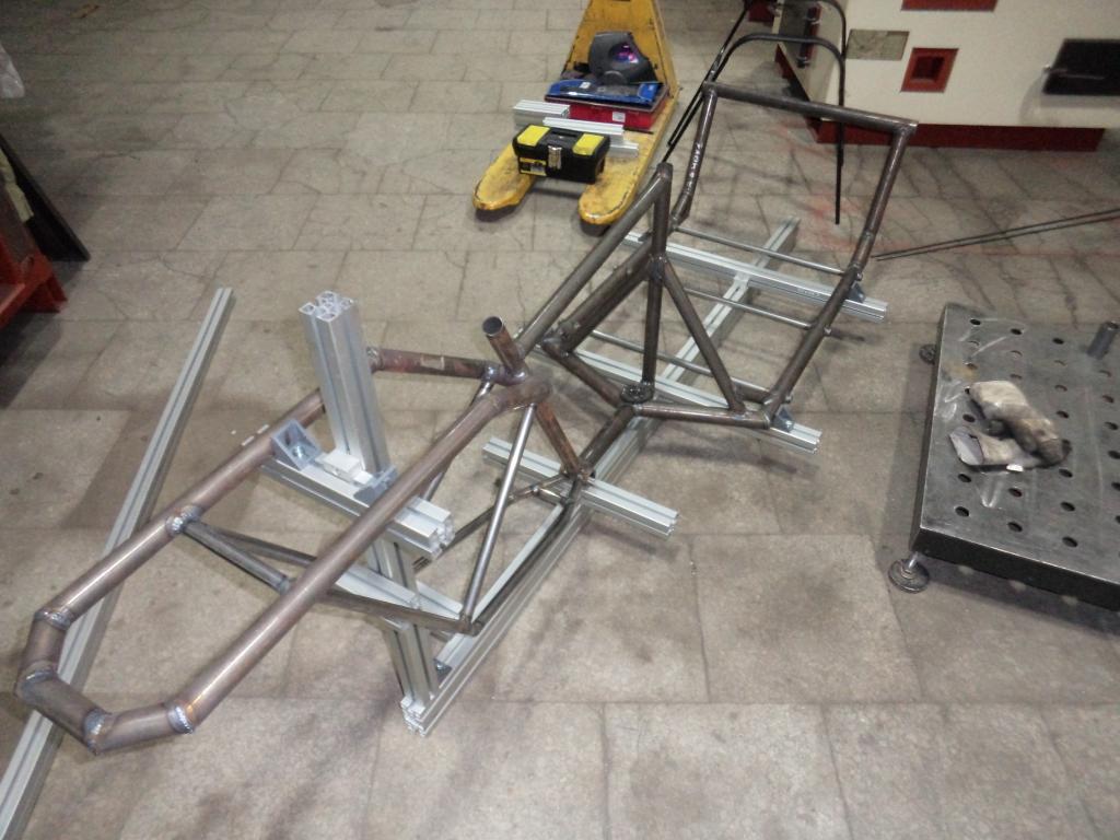

Номер сообщения:#120  Непрочитанное сообщениеДобавлено: Пн мар 23 2015 11:06
потихоньку вторая модель движется к завершению
заодно и хромосил тротестирую (30ХГСА 40х1 и 32х1)
За это сообщение автора Voolodja поблагодарили: 5 ascet (Пн мар 23 2015 15:43), Igor-Creator (Вт мар 24 2015 01:26), Indiсtа Саusа (Вт мар 24 2015 23:37), O-Witte (Вт мар 24 2015 15:57), Sofabike (Пн мар 23 2015 14:40)
