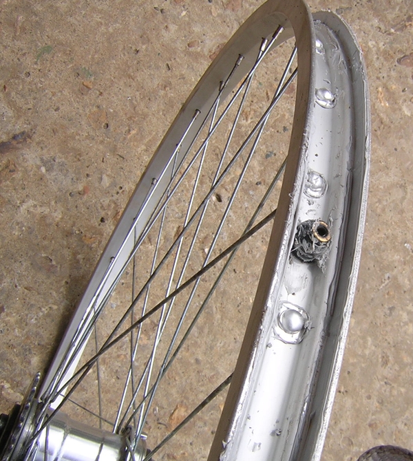

Внезапно обнаружил у себя приближающийся как-бы юбилей. Сразу захотелось написать что-то значительное, а еще лучше - эпохальное, а то в следующий раз такой номер сообщения будет лет через шесть. Но ничего значительного не придумал, так что добавлю кое-какие новости к своей старой теме.
Первый макетный образец постигла не очень счастливая судьба: т.к. он был изготовлен в конце сезона, погода не позволила на нем покататься. Он был поставлен в дальний угол и забыт, и через месяц-другой скончался. То есть давление в нем тихо и незаметно падало, и наконец упало почти до нуля. Тогда борта покрышки вернулись в свое изначально кривое состояние и через получившиеся щели воздух окончательно улетучился с тяжелым громким вздохом. И случилось это конечно среди ночной тишины, что добавило немного ярких ощущений в серые будни.
Однако свою главную задачу макет выполнил, показав, что практически любое колесо можно сделать бескамерным при помощи силиконового герметика и автомобильного золотника. Однако обнаруженные недостатки не позволили на этом остановиться и работа неспешно продолжалась в двух направлениях.
Во-первых, в направлении герметизации ниппелей спиц, во-вторых в отработке методики накачивания.
Герметизацию спиц путем заливки герметиком нельзя назвать наилучшим решением, хотя это самый дешевый и доступный вариант. Хочется чего-то более изящного.
Пока я остановился на следующем варианте. Выточил набор из пуансона и нескольких матриц.
С его помощью из алюминиевого листа толщиной 0.3 мм сделал "шляпки" с внутренним диаметром чуть больше, чем диаметр головки ниппеля.
Наклеил шляпки герметиком поверх спиц. В широкий обод они ставятся без проблем, а в узкий - приходится загибать "поля" с одной стороны.
Теперь спицы можно подтягивать без потери герметичности колеса, хотя такой необходимости пока не возникало. Да и выглядит намного аккуратнее. Вес одной шляпки получился ровно 0.1 грамм, набор на все колесо весит 3.6 грамма, что заметно легче камеры.
На фото экспериментальные варианты ободов с намазанным вдоль бортов герметиком, это решение "в серию" пока не пошло. Оказалось что и без него можно, но об этом позже.
Второе направление исследований - как надуть колесо не извозившись в герметике и без судорожного накачивания ручным насосом. Простейший путь - промышленный компрессор с большим ресивером, но у меня его нет. В качестве ресивера я использовал б/у баллон от фреона, который был несколько доработан путем добавления к нему подходящего крана. В принципе можно было водопроводный шаровой кран поставить, но у меня возникла проблема с переходными штуцерами.
Вообще, чем больше диаметр шланга и всей арматуры, тем лучше, т.к. главная задача ресивера - как можно быстрее вдуть в покрышку большой объем воздуха, чтобы создать хоть какой-нибудь перепад давления. Даже самое маленькое давление внутри легко распирает стенки покрышки за счет их большой площади. Так что важная задача - уменьшить щели между стенками обода и покрышки перед накачиванием. Вариант с замазыванием их герметиком следует считать пригодным только для крайних случаев. Он конечно надежен и позволяет обойтись даже без ресивера, но требует относительно большого расхода герметика и весьма неэстетичен. То есть пачкаются и руки и все, до чего они смогут дотянуться.
Поэтому было выбрано другое решение - после надевания покрышки на обод, заклеивать щели снаружи. Опыты показали, что при гладких боковых стенках покрышки идеальным вариантом является обычный лейкопластырь на тканевой основе. Он наклеивается с двух сторон по всей окружности колеса, так, чтобы закрывать место стыка покрышки с ободом, а после накачивания колеса легко снимается и может быть использован повторно.
Процесс накачивания несложный - сначала любым способом накачиваем ресивер, затем подключаем его к колесу и резко открываем кран. Ресивер накачивался до давления на 1атм больше, чем допустимое давление покрышки. Таким образом устраняется опасность разрыва, в результате давление в колесе никогда не превышает допустимого. Как я уже говорил, тут очень важную роль играет сечение трубопроводов. Так, со штатно установленным золотником 5.jpg сечение маловато и колесо накачивается не всегда, в зависимости от того, насколько тщательно заклеены щели вдоль бортов. Картина улучшается, если поднимать давление в ресивере, но это может плохо закончиться, если не вовремя закрыть кран. Звук получается довольно громкий. Правда у меня камера просто увеличилась в диаметре и разбортировалась, но все равно неприятно. А если вытащить золотник, оставив сквозной проход для воздуха, то колесо накачивается буквально за секунду и одной заправки ресивера хватает на несколько колес. Один раз даже удалось накачать колесо без всякого лейкопластыря, просто надел покрышку на обод и накачал. Тут правда требуется некоторая ловкость рук и тренировка. В накачанное колесо надо быстро вставить золотник до того, как оно полностью сдуется. У меня где-то со второго-третьего раза это проблем уже не вызывало.
Ну и собственно самое интересное, оказалось, что самый обычный китайский обод (бывший в употреблении) вполне согласуется с новой покрышкой без помощи всяких герметиков. Герметик использовался только для обработки участка стыка обода, золотника и спиц. А прилегание бортов покрышки к бортам обода оказалось герметичным и без герметика.
Правда есть нюансы, которые пока остаются невыясненными. Мне удалось купить козырную покрышку 622х52 с допустимым давлением 4.5 атм. После сборки колеса я на нем проездил все лето, в-основном правда по выходным. Так вот оказалось, что оно стабильно теряет 1-2 атм в неделю. То есть накачиваешь до 4х, через неделю смотришь - 2 или 3 в зависимости непонятно от чего. Видимо это определяется газопроницаемостью материала покрышки. А может при движении происходят какие-то смещения в местах контакта покрышки с ободом, и это приводит к стравливанию воздуха. В общем, необходимость подкачивать колесо раз в неделю лично меня не сильно напрягает. Что интересно, второе колесо ведет себя точно так же, хотя оно с камерой, что несколько утешает.
В дальнейших планах - проверить как будет вести себя колесо с герметиком по бортам.
Вот пока и все новости.

В вашем варианте, если
Сколот писал(а):
главное, чтобы клеевое соединение выдержало момент закачки до посадки шины
то потом есть шанс, что воздух попадет под камеру и дальше уйдет под золотник, который болтается в отверстии. Впрочем я не настаиваю, можете попробовать, потом расскажете что получилось.
В моём варианте, как я его описал первый раз, сосок сидит на герметике.
