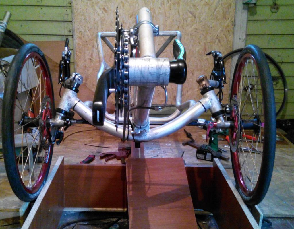

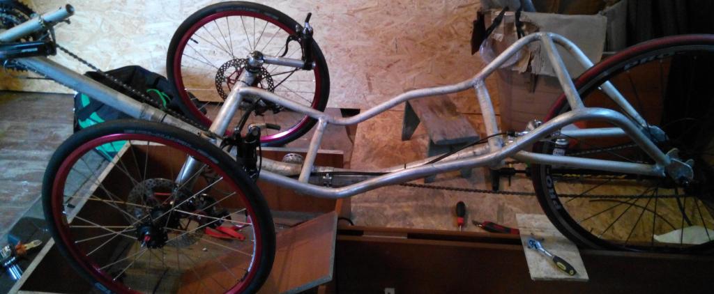

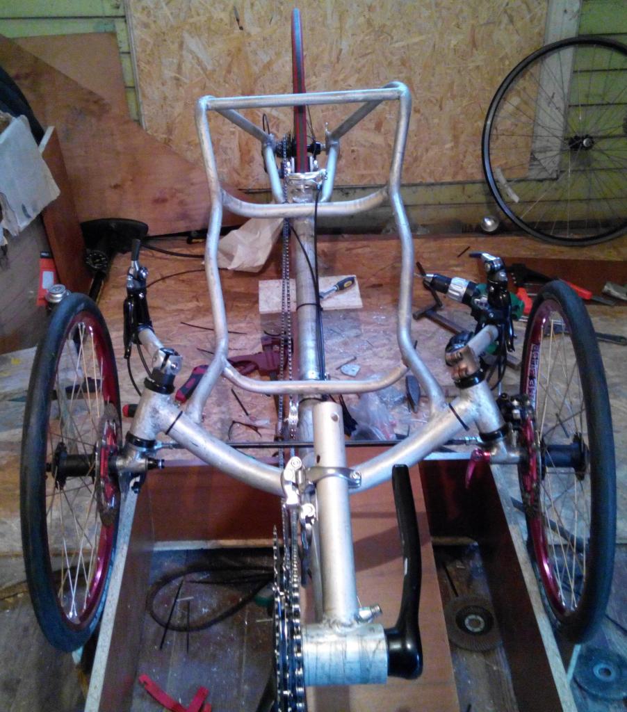

Всем привет!

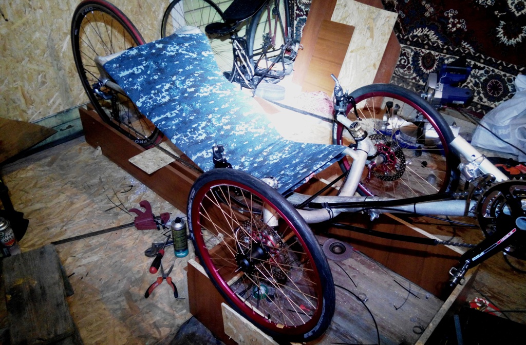

после долгого перерыва после "КROK-1" наконец-то построил трайк который мне очень нравится. пока не ездил, нет погоды. как испытаю, выложу впечатления. Отличие от оригинала - конструкция разборная, также изменил конфигурацию сидушки, увеличил ширину и поясничный вигиб. На оригинал наверное я не сел бы )
Делал по картинкам.
подголовник что-то запаздывает, сделал давно, не поварил еще.
Комментарий к файлу: с сидушкой как-то так

Раму сделал ещё 2 года назад. Гнул сам, варил сварщик но не аргоном, короче проект был заморожен пока другие проблемы забирали все время. Стапель начальный был из дерева. На велокиеве есть картинки, как начинал.

Мне тоже нравиться, особенно гнутая балка переднего моста. У меня давно на реставрации спортивный тандем-полноподвес. Колея, как у строящегося трайка-700...720 мм. Предлагаю обмен информацией и взаимопомощь. Каркас-шезлонг? Владимир Мазурчак, моб.0999350615.

Интересная конструкция, но неоднозначная. С одной стороны, красивое решение включить сиденье в силовую структуру (которая получиласть сверхжёсткая) Но сиденье - прогулочный гамак, сжирающий усилия. Опять же нет регулировки угла наклона спинки - а вдруг промахнулся с углом, с профигем?
Рулевое управление "прокатного" типа - напрямую с поворотных кулаков очень короткими рычагами - компактно, но как оно поведёт себя на большой скорости? И последнее - нафига классическая хребтовая рама при таком мощном интегрированном каркасе сиденья?
А вопрос технического плана у меня один - как устроены полуоси передних колёс и поворотные кулаки? Как изготавливались эти детали?
