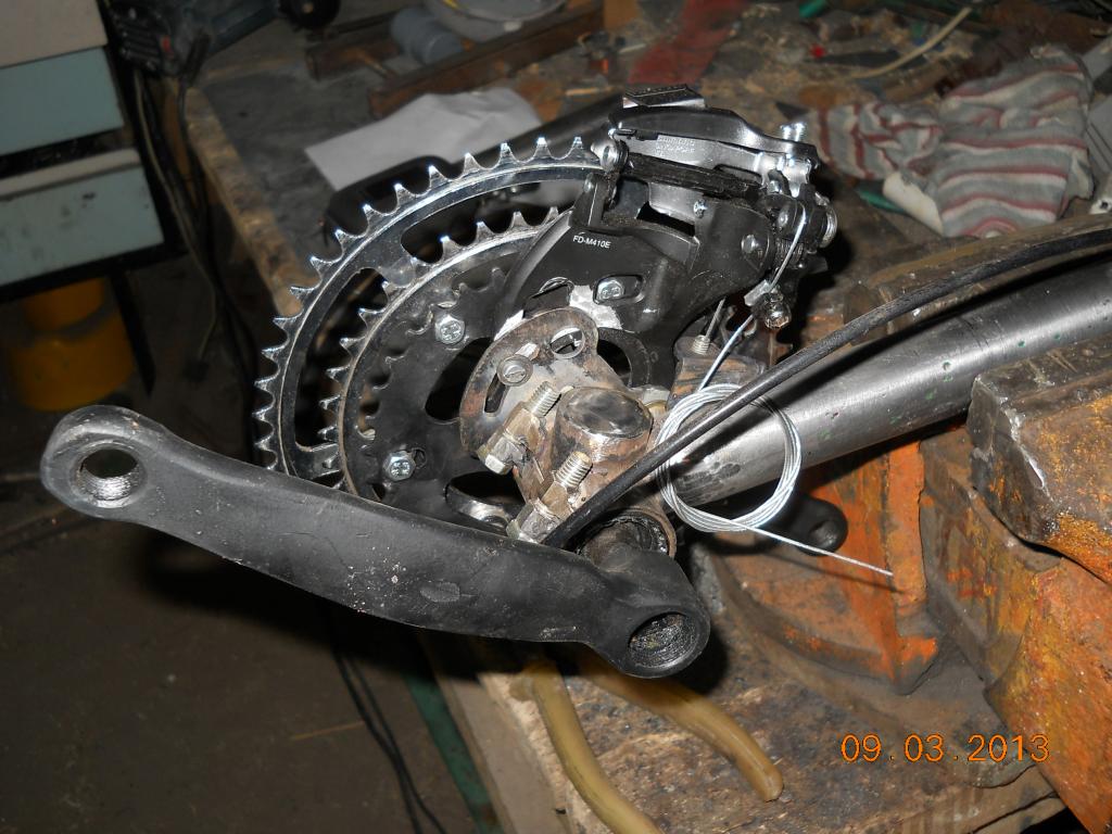

Суть проблемы: на моем трайке Оса-5 стоит (намертво приварена) каретка от велосипеда "Кама". Первые два года проблем не было, но вот в этом началось.
Недели не проходит, как педали со звездой начинают люфтовать - на куски разлетается насыпной подшипник, который стоит внутри.
Уже три раза меняли его с тем же результатом. Мастер сказал что начался износ внутренней поверхности самого корпуса каретки и ее осталось только заменить на современную с катриджем.
Но она приварена... :( Т.е. придется эту отрезать, и приваривать новую (а где ее взять).
Вопрос: возможно ли каким либо образом поставить туда современный катридж?
Если нет, где взять современную каретку, чтобы приварить ее на место старой?

Поговорили мы сегодня с веломастерами. Выбрали вариант - запрессовать в каретку промподшипники. На той неделе будем делать. Посмотрим что из этого получится.
 Заголовок сообщения: Re: Старая совковая каретка и современный катридж
Номер сообщения:#8  Непрочитанное сообщениеДобавлено: Сб сен 07 2013 20:55
Сегодня мастер Дима сделал это. :) Запрессовал два прома (немного сточив вал), даже затягивать гайками не стал, т.к. по ощущениям встало намертво.
По крайней мере, спокойно доехал до Миши, ничего не развалилось. :)
Дальше буду катать, смотреть.
