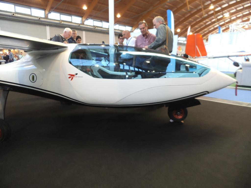

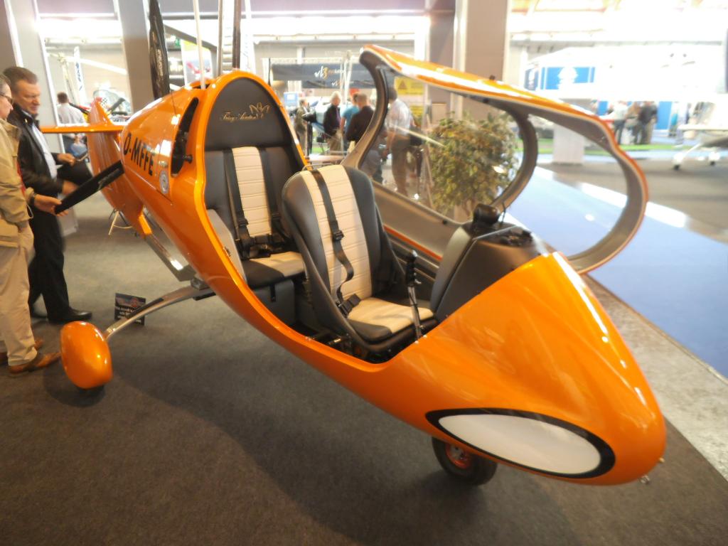

эскизы кое-что мне напомнили ...
кабину автожира или планера
