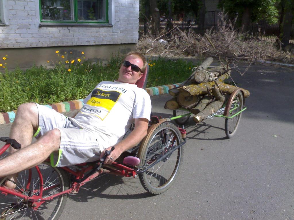

Уговорил супругу попробовать прокатится на трайке - и судя по всему - ей это понравилось... :D :D
[youtube]http://www.youtube.com/watch?v=lSeLEGtD2DY[/youtube]
Добавлено через 47 минут 30 секунд:
[youtube]http://www.youtube.com/watch?v=XmvVNaQ_rrc[/youtube]

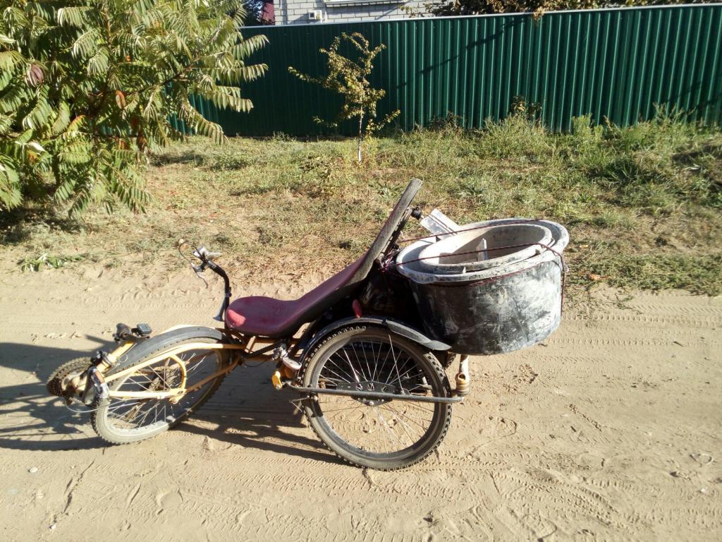

Как-то мной незаслуженно забыта и заброшена эта тема. И совершенно напрасно. Вчера, садясь на трайк, в очередной раз подумал - сколько я на нем уже накатал, и сколько всего поперевозил.
Незаменимый помощник в перевозке всего и вся - от перфоратора с плиткорезом до 4-х метровой лестницы и баллона с углекислотой.
Сейчас это основной мой вид транспорта - небыстрый, но зато устойчивый, на светофоре просто стоишь и ждешь, не боящийся песка и гололеда, с большой корзиной-багажником.
За 6 лет откатал более 11 тысяч - и всего две более-менее серьезных поломки - отваливалась нижняя труба переднего маятника от рулевого шарнира, и ломало верхнее правое перо от каретки. Первое просто изначально плохо приварил, переделал, а второе потребовало усиления.
Ну и был приварен фаркоп для прицепа.
Велосоставляющая оказалась слабее - пару ободов стер, несколько манеток уже поменял. Стоит признать, то и другое было весьма бюджетным. 3 пары покрышек стер.
Но он ездит, возит и работает каждый день. Ну, 6 дней в неделю точно. Вот такое вот резюме.

Наконец то, я увидел, что кто то ещё, именно активно, применяет веломобиль как помощника в перевозке грузов! Так держать! Приятно это видеть!
Ну да в гору по льду гружёный передний привод ахереть как прёт!
 Заголовок сообщения: Re: Cobra. Первый веломобиль в Калаче...
Номер сообщения:#79  Непрочитанное сообщениеДобавлено: Сб дек 29 2018 12:11
Сообщения: 6509
гружёный
Если вес не находится за пределами задней оси - нормально прёт, и передней оси достаётся :). Впрочем, в гору по льду и пешком-то зайти далеко не всегда можно...
Номер сообщения:#80  Непрочитанное сообщениеДобавлено: Сб дек 29 2018 12:53
Не прёт совсем, не хватает сцепного веса, при типичной компоновке как на фото. А если задний мост разгружать в пользу переднего - устойчивость пропадёт :)
