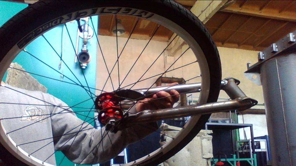

Схема подвески - стандартная для наклоняемых трайков с амортизацией. Только от меня дизайн без токарки.
Можно сделать привод и на второе но гемороя будет .... пока дай бог с одним колесом разобраться.
А тем временем первая задняя вилка сварилась. Только до сварки расстояние между дропов надо ставить 106 тогда после сварки и удаления дистанцера дропауты становятся на свои 100мм.
Добавлено через 3 часа 34 секунды:
первая примерка: вроде все сходиться как задумано

Сегодня он поехал. Правда уже стемнело и долго покататься не получилось ... но, всеже, интересное поведение, как на обычном велике, накланяешь его на ходу а руки автоматически руль поворачивают в сторону наклона и трайк не заваливается а послушно выпрямляется.
Заднии колеса спокойно могут ехать по неровностям, каждое по своему, это никак не ощущается.
Правда по щебенке перед здорово тресет и если не сесть вертикально - реально мозг может вытрести.
Остались тормоза, переключатели и блокиратор наклона.
