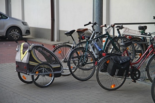

А если еще амортизатор добавить, тогда и ребенка можно на этот прицеп пересадить .
А что тебе мешает детский прицеп купить. Думаю для малого так даже интереснее. А шмотки на багажник.
Вон в Германии часто видел как детей возят в прицепах (в том числе и на лигераде)
Сфотал по пути в Дрезден. В этом прицепе ехали две девчушки.

Igor-Creator писал(а):
Может, имеет смысл переквалифицировать заказ так: "Туристический прицеп и усиленный багажник с креплением прицепа"?
Багажник не будем реконструировать ))
А если в процессе эксплуатации выяснится, что багажник не нужен при наличии прицепа?
Нет, наличие багажника будет актуально, пока ребенок не вырастит из детского кресла.
Поверьте, ребенок на себя требует не меньше вещей, чем взрослый. Ему больший уход нужен. К тому же у каждого ребенка свои забубоны. К примеру, мой очень рано отучился от памперсов, перестал писаться. Но для этого ему нужен горшок. В то время, как все дети могут при случае обойтись без него, то он без горшка никак.
 Заголовок сообщения: Re: Закажу прицеп туристический
Номер сообщения:#20  Непрочитанное сообщениеДобавлено: Пн июл 15 2013 19:57
Двойное дышло вокруг багажника теряет смысл - ни в один поворот не впишешься, багажник не даст... А вынос рулевого шарнира за багажник - зачем тогда крепление за подсидел?
Добавлено через 17 минут 28 секунд:
http://www.biketrailershop.com/bob-cargo-trailers-c-181.html а тут готовые продаются - но как-то 300 баксов дороговато...да еще и доставка наверняка...
