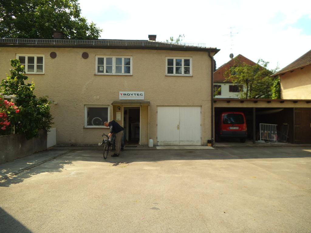

И так, опять по работе пришлось мне посетить Мюнхен на 1.5 недели. Да бы развлечь себя в свободное время, дал Гуглу задание найти словосочетание Мюнхен и лигерад. Так оказалось, что в Мюнхене находиться фирма TROYTEC. Я их видел на выставке SPEZI но ни когда не общался и не пробавал их технику. Мне они казались чем то заоблачным, спортивным и недостижимым.
Ну раз они в Мюнхене – дай думаю навещу эту крутую фирму. Забил адрес в GPS и поехал. Подъехал и был в шоке, думал по началу что ввел не правильны адрес. Частные дома, невзрачный дворик, ничего не всидетельствует о лигерадах, вывески и то толковой нет, не говоря уж о указателях. Да, думаю, пофигу, нагло захожу во двор, дергаю дверь – закрыто (подумал Штирлиц). Звонок есть ( ну что я зря приехал), звоню. Открывает удивленный парнишка. Начинаю его спрашивать есть ли кто дома и здесь ли делают лигерады,? Да, это он и это здесь. Парнишка приглашает меня внутрь и спрашивает на сколько я информирован о их фирме и какой лигер мне нужен? Я говорю что о них знаю мало а лигер, скорее всго ЛОУ так как хочу скорости.

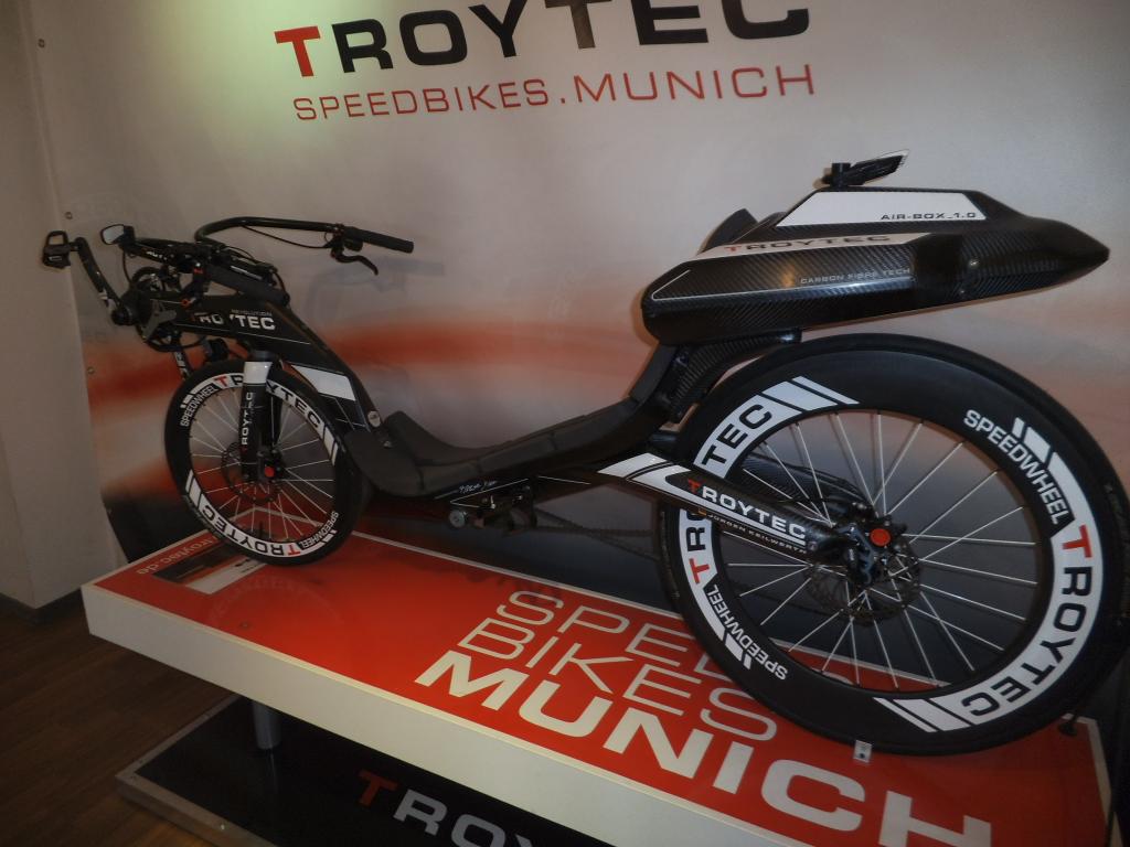

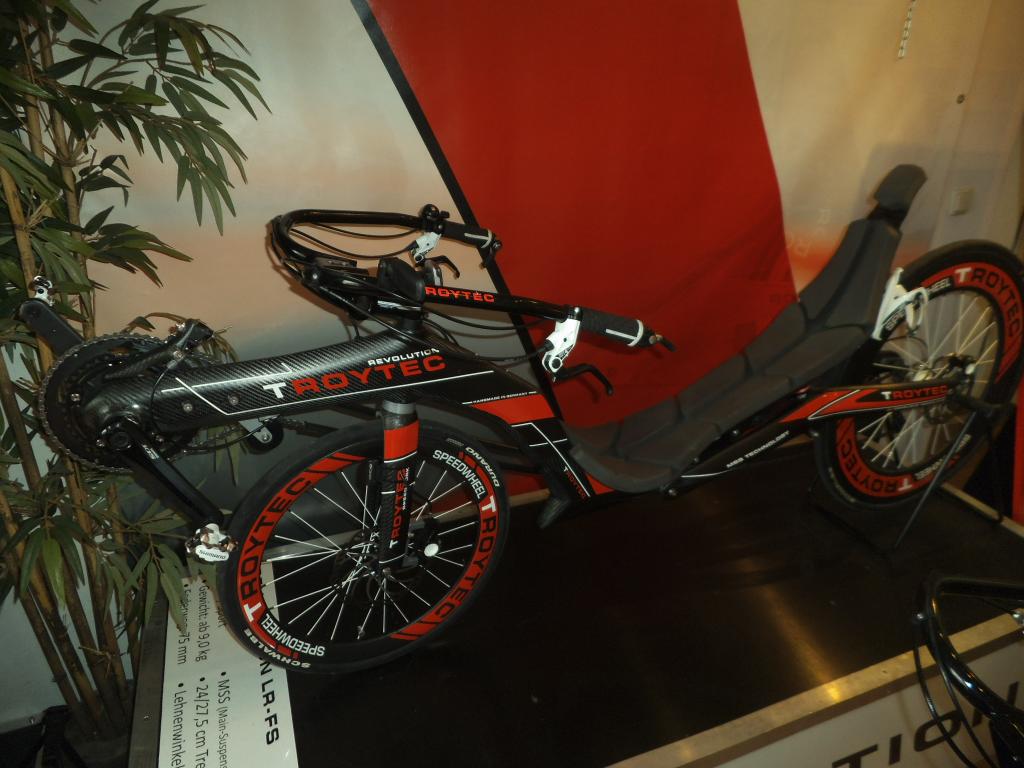

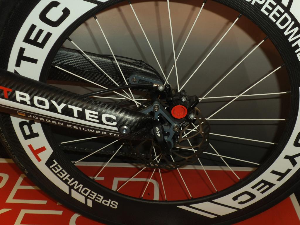

Далее парнишка расказывает вкратце о фирме и переходит к продукции. Они делают 5 моделей. 4 из них на одной и той же раме, а 5-ый спец для соревнований имеет свою раму. На одной раме они делают от ЛОУ рейсера до ХАЙ рейсера благодаря сменным дропаутам как для заднего колеса так и для переднего, передняя вилка так же менятся от 20 до 26 и скро до 28 колеса. Угол наклона рулевой посему остается у всех одинаковый и соответственно наклон сидения тоже.
Сидение без регулировок. Регулируется только длина до каратки в пределах 60мм. Для очень длинных или очень коротких людей они делают спец сидения. В целом сидение и посадка очень удобные. Подголовник там где надо. Их паролоновые кубики вполне комфортные. Вмеру мягкие. Дискомфорта от промежутков между кубиками не ощущалось. Испытать на вентилируемость не получилось, так как каретку придвинули максимально близко но для меня все равно было чуть далековато, поэтому нажать как следут не получилось. Хотя за выехавшей передо мной фурой смог продержаться до 45. Вообше 30 держать было вполне комфортно. Не скажу что прям не крутя педали, но накат вполне хороший. Чисто субъективно может быть на 5 км/ч быстрее чем Вояджер. Частично за счет покрышек – сликов, колес и лучшей обтекаемости. Работают немного другие группы мышц.

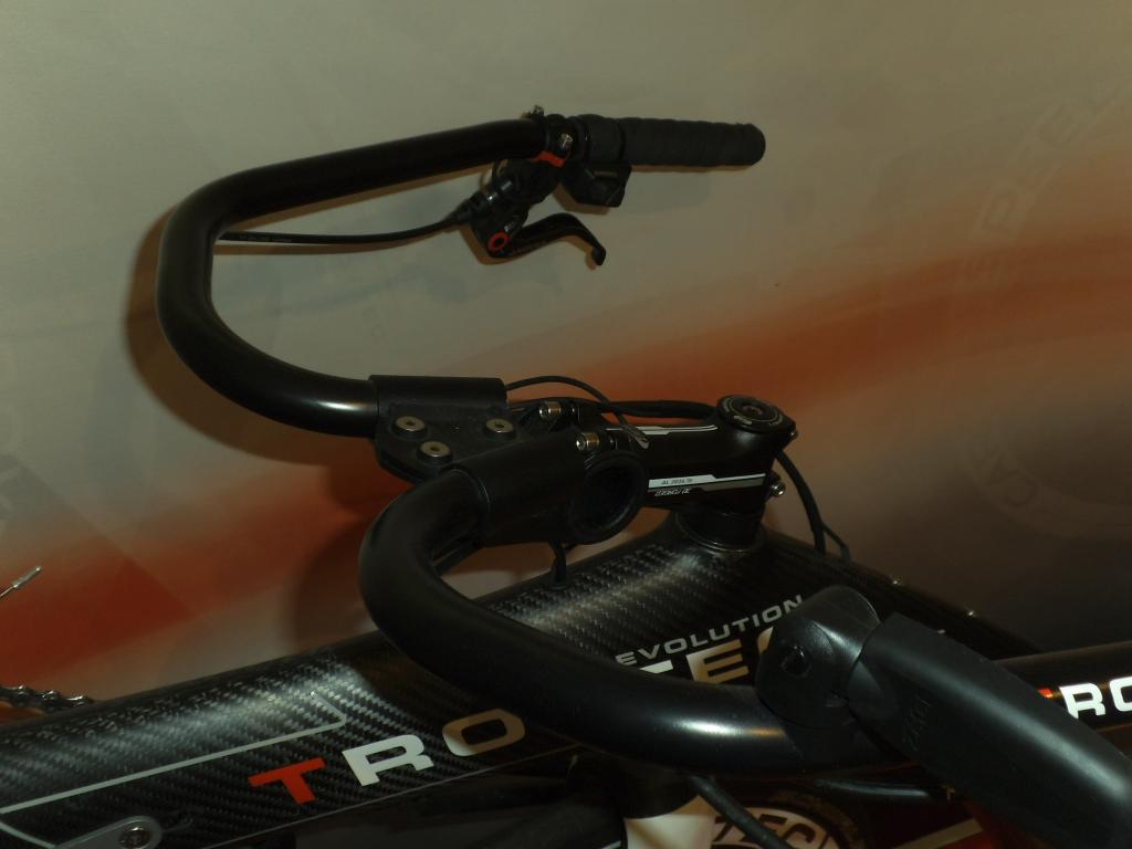

С таким рулем я впервые ездил. Я спросил почему именно такой? Мне сказали что с таким во первых проще людям учиться после обычного велосипеда, во вторых он более аэродинамичен как как руки вытянуты вперед и передняя площадь сопротивления только кулак ну и последнее – так им больше нравиться. При езде реакция руля была очень резкая. Малейшее резкое движение рулем сразу приводило к рывку лигерада. Хотя можно было ехать почти без рук, достаточно было держать пальцы на милиметровом расстоянии от руля на всякий случай. При наклоне лигерада руль послушно сам поворачивался в сторону наклона. Очень хотелось положить ладони сверху на руль, мне немного не привычно, не комфортно было держать руль, мне комфортнее перпендикулярные ручки. Тормозные ручки – ок, немного не привычно переключать скорости запястьем и мизинцами, но это скорее дело привычки. Не комфортно было по городу когда при резком повороте, ручки руля и тормозные ручки уперались в ляжку. На что мне парнишка объяснил, что ногу надо оставлять внизу, очень редко когда я буду поворачивать так резко и это дело привычки, и они могут рули настроить как мне хочется. Облакачиваться на руль всем весом – точно не стоит, от падения он может и не согнется, а вот от веса водителя – запросто. За руль я спокойно поднял лигерад для разворота на месте, этого руль не заметил.
Вернемся немного на зад, к вопросу о том, для каких целей мне нужен лигерад? Для скорости но не для гонок. До сего момента я был уверен, что ЛОУ рейсер лучше, но, парнишка так мне объяснил, что раз рама одинаковая, то лобовое сопративление ЛОУ и ХАЙ будет отличаться только на разницу в высоте переднего колеса. Зато большое колесо лучше катит особенно это чувствуется на плохой дороге. Для больших колес проще с выбором колес и покрышек. Поэтому он мне рекомендовал ХАЙ рейсер. После AZUBа Сергея, где я с трудом дотянулся до земли, меня както пугали большеколесые лигерады, здесь же я с удивлением заметил что до земли достаю без проблем да еще и с запасом. Похоже что сидение на их ХАЙ рейсере даже ниже чем на моем Вояджере. Каретка относительно сидения соответственно выше, но никакого дискомфорта, по отношению к земле все равно не высоко. Шатуны не косаются колеса даже в самом ближнем положении каретки.
Тестовый аппарат был без подвески. Особо плохих дорог я не нашел, было пару мест с брусчаткой и парочка ямочек, на зад подвеска даже не просилась, зад не било и не отдавало в спину, толи рама пружинила, толи 28 колесо работало, не знаю. Зато перед реально било чуть ли с педалей ноги не соскакивали. В их модельном ряду есть лигерад с задней подвеской. Передную подвеску они не ставят так как говорят, что при педалировании из-за вращения педалей перед с подвеской ходит вверх-вниз и это им не нравиться, а если переднии амортизаторы затянуть – то подвеска не работает, да еще с амо-вилкой и колесо отодвигается от рамы что некрасиво, да и амо-вилка шре и автоматически проблемы с цепью, вообщем они не делают с передней подвеской. Зато задний маятник у низ очень длинный с осью аж под поясницей, что частично сглаживает и переднии удары по ух словам.
На зад можно ставить МТБ 26 колесо и использовать лигерад для езды по плохим (в немецком понимании) дорогам. Вообще у них есть в предложении и брызговики, и багажник, и баулы. Их лигерады вполне пригодны для использования в дальних путешевствиях и для постоянной езды по городу, опять же с их слов. Но при этом довольно легкие и жеские на изгиб рамы по сравнению с алюминевыми..
Вес для стандартного лигерада порядка 10-11 кг. Такие тяжелые они для того чтобы рама не играла при педалировании, этому они уделяют особое внимание, чтобы энергия шла на дорогу а не в раму. Гоночная модель у них весит порядка 7 кг. Передние вилки они делают сами, ну как сами, скорее всего заказывают на карбоновой фабрике по своим чертежам как и все рамы. Навеска Ультегра или 105, ставят и Айс по заказу, но он со мной согласился что Айс не даст прироста скорости.

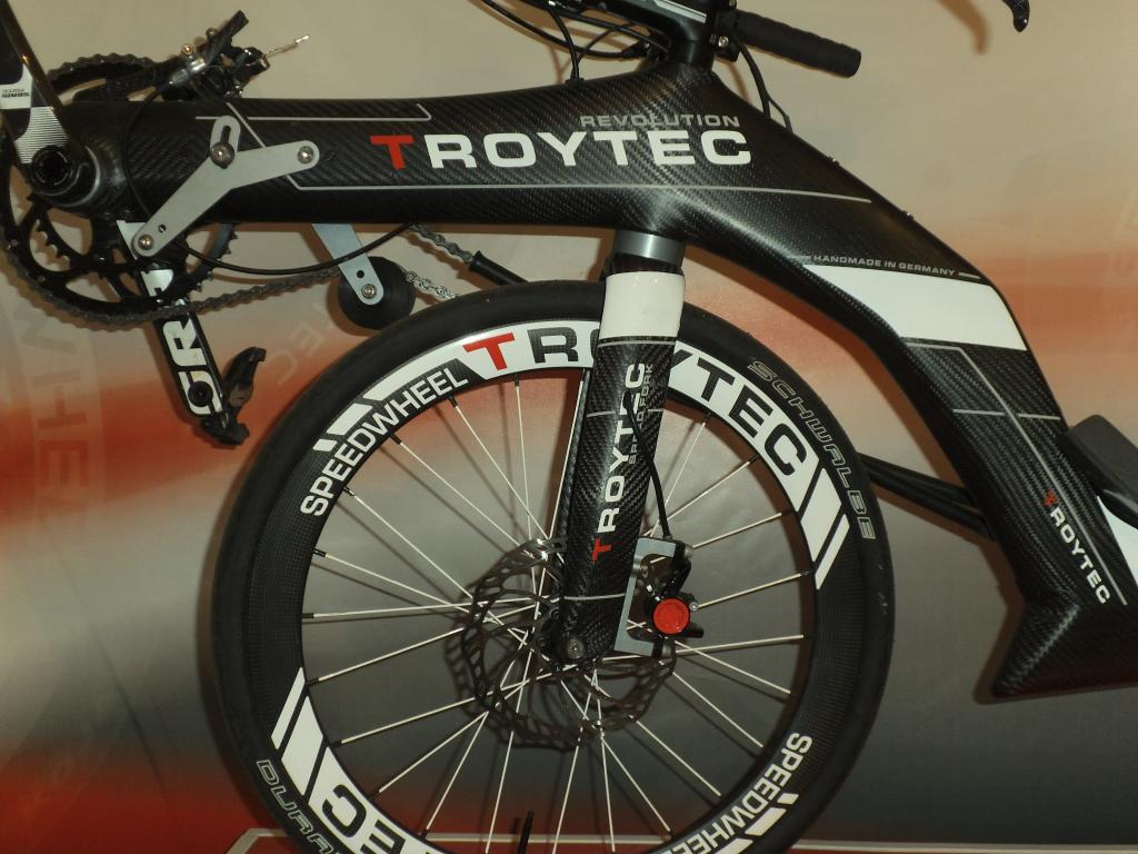

Цепь проходит довольно близко от вилки и колеса. При острых углах поворота скорее всего будет уператься, но я этого не заметил.
Они используют местами специальный передний тормоз Компаньела с выходом тросика в бок для пердней вилки. Вообще они стараются перейти на дисковые тормоза, механические, ББ7 вроде он говорл, очень ими довольны, как работой, так и возможностями настройки.
Ну что еще добавить, не было специфического карбонового звука от лигерада, я когда по кольцу гонял с шоссерами, там от некоторых карбоновых шоссеров просто настолько сильный и специфичный шум исходит, а от этого лигерада – нет.
Их лигерады разбераются и складываются в чемодан для перевозки, особенно актуально для авиа перевозок, что может быть актуально для Сергея в свете последних событий.
Цены, я даже не хотел спрашивать, но потом из вежливости поинтересовался: 4000 – 5000 Евро придется отдать за лигер в зависимости от снаряжения и модели.
Насчёт аэродинамики: там сопротивление создают не только кулаки! :naughty:
Неуже ли про самое главное забыли: при руле типа "супермен" происходят чудовищные
завихрения воздуха в области подмышек: он скапливается у груди, в районе плеч, иму некуда
от туда деваться и ничего эму другого не остаётся, кроме как огибать руки, с чудовищными
тормозящими завихрениями позади.
А ещё, помимо плохой аэродинамики, данный тип руля плох в плане безопасности:
во-первых, на этот руль можно фатально напороться, к примеру во время завала на гонке
ну и, что для меня лично очень неприятно, кисти рук являются крайним боковым габаритом
транспортного средства...
