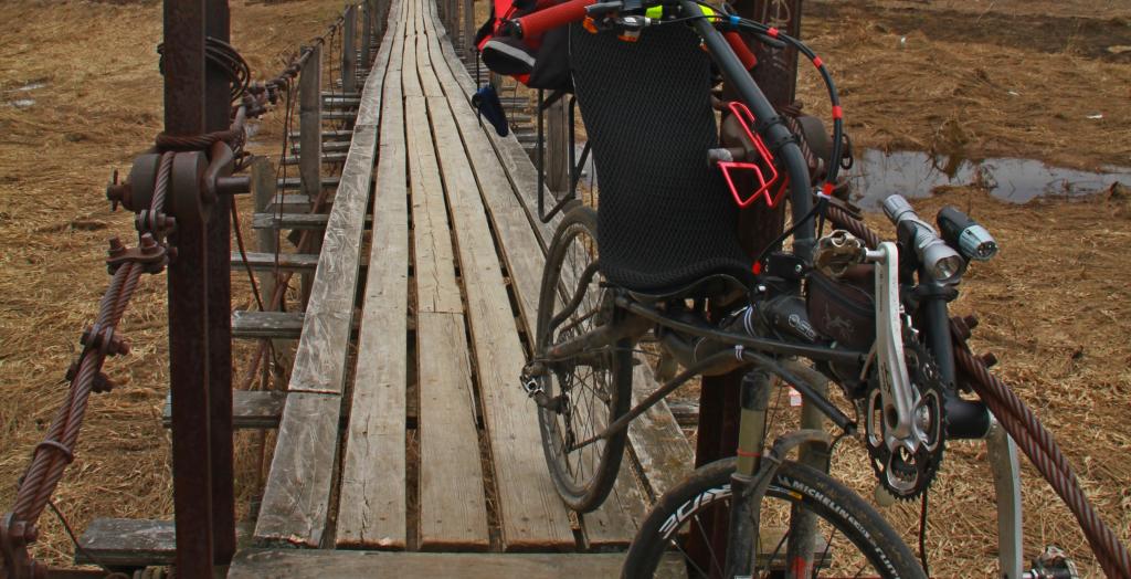

Мой вариант фонаря, нижний, стелющий свет.
Изображение Изображение
Пока не тестировал, еще не стоят тормоза, через пару дней поставлю и потестю.
Мне нижний свет больше понравился чем с руля, ямы более черные и видны лучше, еще фонарь светит заранее туда куда собираешься поворачивать.
Кстати да. У меня правда он не очень высоко, но думаю на вилке будет удобнее и не так сильно будет слепить всех встречных.

Хочу попробовать ставить 2 фонаря: нижний (как на фото моём) и верхний (как у Solo). Нижний будет бить дальше - дальний свет, но из-за того, что он будет слишком низко, будет создаваться длинная тень от маленьких неровностей дороги. И для этого эту тень будет пробивать верхний свет - ближний свет. Думаю, что это сочетание будет идеальным, по крайней мере для меня. Но пока не протестировал, утверждать не могу.
