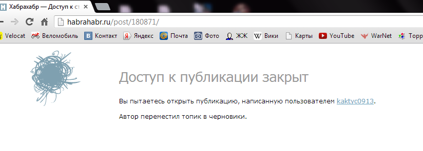

При попытке зайти по ссылке пишет :

Спасибо большое! А кнопка и правда не работает... :-(
 Заголовок сообщения: Re: Про освещение - обсудим?
Номер сообщения:#77  Непрочитанное сообщениеДобавлено: Вт июн 11 2013 23:57
Щас включим.
Добавлено через 5 минут 49 секунд:
готово
