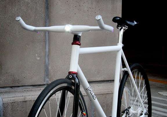

Cоздан «умный» велосипедный руль с навигацией и приложением для iPhone
Американский инженер Кенни Гиббс начал сбор средств на «умный» руль для велосипедов. Helios Bars оснащен фонарем яркостью 500 люмен, а также встроенными модулями GPS и Bluetooth. Время работы от аккумулятора составляет 7 часов.
«Умный» руль способен определять, находится ли рядом владелец, и в зависимости от этого включать или выключать фонарь. Кроме того, в законцовки руля встроены сигналы поворота, а модуль GPS позволяет определять местоположение велосипеда на карте Google Maps и прокладывать маршрут – соответствующий индикатор начнет моргать перед нужным поворотом. Также на руле установлен так называемый визуальный спидометр – в зависимости от того, насколько быстро передвигается велосипед, они меняют цвет.
Управлять Helios Bars можно с помощью мобильного приложения для iPhone – включать и выключать фонарь, менять цвет подсветки и так далее. Также в руль встроены резервные аккумуляторы, позволяющие следить за перемещениями украденного велосипеда до 15 дней.
Сделать взнос в поддержку устройства может любой желающий благодаря проекту Kickstarter. Стоимость руля после выхода на рынок составит $199. Тем, кто внес пожертвование на производство новинки, Helios Bars достанется по цене $149. Поставки гаджета начнутся в августе этого года.
Жаль что это именно руль, а не приставка на руль. Приставкой было бы удобнее.

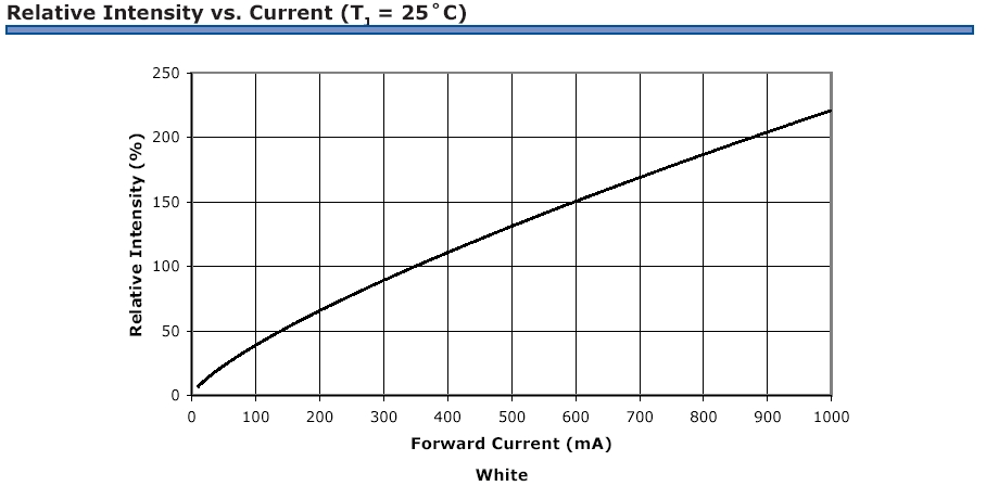

Как человек, сильно озабоченный вопросами КПД, не могу не добавить: КПД светодиода падает с увеличением мощности. Например, если при токе 350ма яркость считать 100%, то при токе 700ма яркость будет не 200%, а примерно 170%. И наоборот, 50% яркости получается при токе 140ма(это меньше половины от 350ма).
Отсюда следуют интересные выводы.
1. Уменьшая ток светодиода мы одновременно теряем в яркости и экономим энергию. Но потери яркости меньше, чем экономия энергии.
2. Два светодиода с током в половину номинала суммарно светят ярче чем один светодиод с номинальным током.

Всё верно и не противоречит тому, что я высказывал выше. Разве что комфортная езда с мощностью 0,5W, в поле не спеша по знакомой тропинке, но это субъективно. Мой критерий яркости таков: свет фонаря должен пробивать тени от деревьев при уличном освещении. Ямы, как известно, любят прятаться в тень. А с одним ваттом, в это как-то слабо верится.
Первый фонарь мной был переделан как раз на диод 1 W. Это налобник, с 2 ступенями мощности. На нём были пройдены НИОКР. То есть экспериментальный этап. А потом всё выше, выше и выше!!
…простым резистором можно желаемый ток выставить…Хотя с драйвером конечно лучше.
Сами признались :D
По КПД тоже так, как Вы написали, но нет в мире совершенства :D . Для этого я и делаю 2-3 ступени мощности. Едем на спуск—полный свет, голова дороже. По ровняку—ставим "номинал", примерно 1/3 по току. А на подъём можно ехать и "со свечкой".
2 диода это значит и 2 коллиматора. Удорожание, утяжеление и усложнение конструкции весьма существенное. Ещё есть психологический момент. Как только Вы поставите 2 диода, сразу появится соблазн вдуть им по 100%, и пошли по новому кругу…
