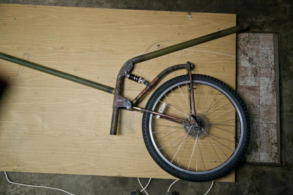

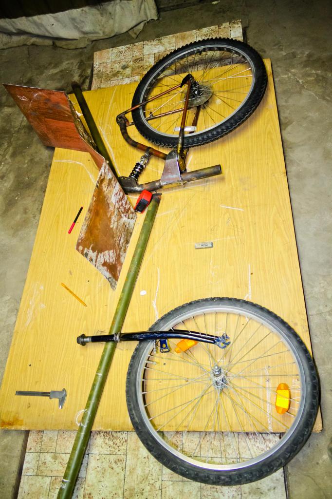

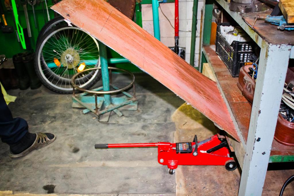

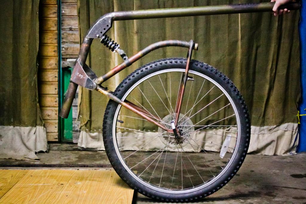

И так! Решил просто прокрутить все заднюю часть не много в перед, итог- не сильно поднялась ось маятника (что может и в +, т.к. цепь будет легче пустить вдоль маятника), но возможно придется делать еще один сгиб для багажника (над этим сейчас работаю). Параллельно делаю сидушку из листа стали 2мм. технология сгиба придумывалась на ходу!)) Получилось довольно не плохо!) Хотя пока тяжеловато и жестковато.
Фото чуть позже.
Добавлено через 23 часа 51 минуту 41 секунду:
Вот и фото
Комментарий к файлу: общий вид
Комментарий к файлу: технология сгиба придумывалась на ходу
Комментарий к файлу: ещё общий вид

угол между перьями задней вилки около 80 градусов, идеально было бы около 30 в вашем случае.
 Заголовок сообщения: Re: Дебют
Номер сообщения:#26  Непрочитанное сообщениеДобавлено: Чт фев 07 2013 00:33
Делать шарнир подвески из каретки - это одно из худших решений в принципе. Про рычажность подвески уже сказали. Добавлю, что амортизатор полное г-но, просто резинка прикрученная проволокой будет не хуже. Лучше никакой подвески, чем ТАКОЕ. Даже в рамках первой машины. И пины для фибрейков, как и проч.фурнитуру, советую варить, когда оно встанет на колёса и поедет. Ибо 50% что оно будет разрезано, так и не поехав :)

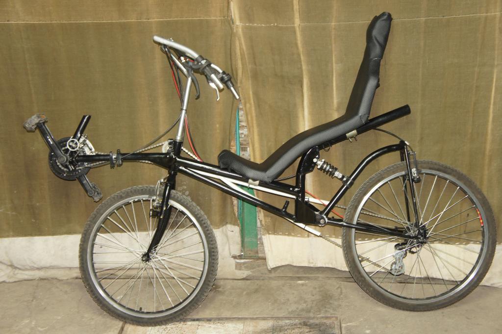

Продолжение после небольшого перерыва)
За это время основная конструкция претерпела не значительные изменения, чего не скажешь про рулевую. Это вторая модель рулевой системы, т.к. первоначальная была не надежной (или возможно плохо продуманной), но такой вариант меня тоже удовлетворяет (пока).
Сиденье получилось немного большое, дальнейшую его судьбу решу после достаточного наката.
Подвеска свое отрабатывает достойно.
Столкнулся с проблемой нехватки длины тросика заднего тормоза. Пока поставил тросик переключения скоростей (только он подошел и то единственный из всех имеющихся), но надо заказывать тросики для тандема.
Комментарий к файлу: Достаточно извращенное крепление для сидения. Но работает отлично!
За это сообщение автора Dmitrii.PA поблагодарил: Mazur4ak (Вт янв 28 2014 11:34)
Номер сообщения:#34  Непрочитанное сообщениеДобавлено: Вт янв 28 2014 11:45
Покажите шарнир задней подвески. Подвеска выглядит архаично. Задние перья подогнуть до рекомендованного угла в 30*, а кривую часть отрезать. Или это Ваш дизайн? Владимир.

Шарниром задней подвески является кареточный узел без изменений в его конструкции.
И что значит?!
Куда подогнуть?!
Номер сообщения:#37  Непрочитанное сообщениеДобавлено: Вт янв 28 2014 12:43
Dmitrii.PA писал(а):
Куда подогнуть?!
думаю, что имелся в виду угол между нижним и верхним задними преьями.
Номер сообщения:#38  Непрочитанное сообщениеДобавлено: Вт янв 28 2014 13:25
Задний маятник сделать более низким, угол между перьями - примерно 30 гр. Все равно часть от амморта и выше бесполезная - нагрузки не несет. И если вибряки опустить под амморт, уменьшится длинна тормозного троса.
Номер сообщения:#39  Непрочитанное сообщениеДобавлено: Вт янв 28 2014 17:29
Больший треугольник еще не кому не помешал, будет устойчивей заднее колесо.Под аммортом грязи больше, не место вибрякам.
Полная чушь...
Номер сообщения:#40  Непрочитанное сообщениеДобавлено: Вт янв 28 2014 19:27
Ещё раз прошу-покажите или расскажите, как Вы сделали подвеску на кареточном валу. У меня рама лигерада отложена, потому что подвеска задн. колеса взята от велосипеда с кареточным узлом. Какой вал использован и как он закреплён к раме?
