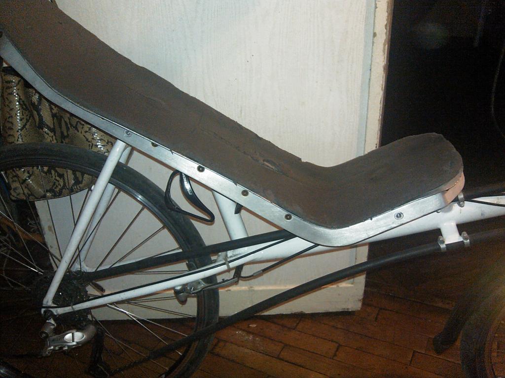

Приобрёл сабж.
К сожалению, он под рост 173-176 см, мои 181 (а тем более 183) там помещаются с трудом.
Внимательный осмотр конструкции показал, что всё не так уж и плохо: крепление сиденья позволяет его передвинуть назад, пересверлив крепёжные отверстия. Точные замеры пока не произвёл, ориентировочно, выиграю около пяти сантиметров. Всё равно мало, надо 10, я длинный. :-)
Второй момент - я не езжу налегке, как минимум рюкзачок с собой есть всегда. Хочу сделать ему багажник. Вариантов два: вставить трубу в трубу рамы, распереть её там, и к ней привесить обычный багажник, крепящийся на подседельный штырь, или соорудить "клетку" из чего-нибудь тонкого и закрепиться на резьбовые втулки (от флягодержателей). Я пока в раздумьях.
Подробные фотки будут.
ПыСы: основная идея: я хочу сделать так, чтобы все мои изменения можно было легко убрать, вернув аппарату исходный вид.
Вспоминается Женя, который умудрился проехать на этом лигераде в составе велопоезда
от Москвы до Минска на полусогнутых ногах, в 2010 году. :x :doh:
:sad-roulette:
Я тоже не люблю ездить налегке. :)
Я бы в своё время, позавидовал тебе белой завеистью, что у тебя такое сидения.
На моём титановом AV55 стоит неудобное сидение старого образца, на которое
я умудрился установить каркас из проволоки для небольшого тейлбокса, с самопальным
багажником внутри из алюминиевого листа, закреплённого за спинку по-типу вантового моста на тросах.
А с твоим легендарным усовершенствованным авторским сидением, - ЦЕЛОЕ ПОЛЕ для творчества!!!
Ведь за его массивные рёбра жёсткости можно закрепить крепкий грузовой тейлбокс большой вместимости,
выполненный на каркасе из алюминиевых уголков!!! :o Я об этом сидении только мечтал в 2009 году.
Но Женя не стал мне его делать и я его понимаю: труд просто титанический...

daktfi писал(а):
Дело не в лаконичности, дело в конструкции: она хорошая.
Не могу пока понять, что может быть хорошего в конструкции без регулировок. :shock:
Разве что только эстетика и внешний вид и качество электрического монтажа. :roll:
daktfi писал(а):
Разрушать до основания старый мир, чтобы потом долго и мучительно строить новый на обломках - не мой вариант, я ездить хочу.
В руках опытного мастера-лигерадиста с имеющимся необходимым оборудованием, модернизация
кареточного узла вовсе не сложна. Не вижу никакого полного разрушения мира. :? :naughty:
1. Отрезается действуюший узел.
2. Делается в кареточной трубе продольный надрез и сверлится отверстие в его конце
(чтобы напряжение не концентрировать).
3. Навариваются четыре проушины по краям надреза, для стяжки болтами. Обжимной узел готов.
4. Вставляется в обжимной узел новый вынос каретки, выполненый на трубе меньшего диаметра.
ВСЁ! :)
"Разрушение мира" в моём понимании, это:
- установка маятника задней подвески.
- доработка рамы под руль-аватар.
- отрезание крепления трубки силовой ветви цепи, для
возможности установки трёхзвёздной системы (у себя уже сделал).
- собственно, модернизация выноса каретки...
Да, вот тогда действительно о былом лигераде будет напоминать лишь небольшой
обугленный отрезок трубы под креслом :) ...
Вес. Я даже свой спидхаб на него ставить не буду, хоть и хочется. Мой классический велосипед (с титановой рамой и спидхабом) весит больше, чем этот лигерад. Вот и хочу сохранить эту черту.
ВСЁ! :)
Так-то оно, конечно, так, да только не совсем.
Запланированные мной переделки - это я сегодня вечером переставлю сиденье и замерю посадки под багажник. 12-го числа смотаюсь куда-нибудь, прикуплю металла, согну, вырежу, засверлю и поставлю - и будет багажник, а то даже и в понедельник можно будет на нём на Марс приехать, если рюкзак за спинку изолентой примотать. ;-)
А вот резка-сварка, возня с трубами - это минимум на неделю, плюс у меня денег нет, ибо дёшево хорошо не бывает, а плохо я и сам могу мне не надо.

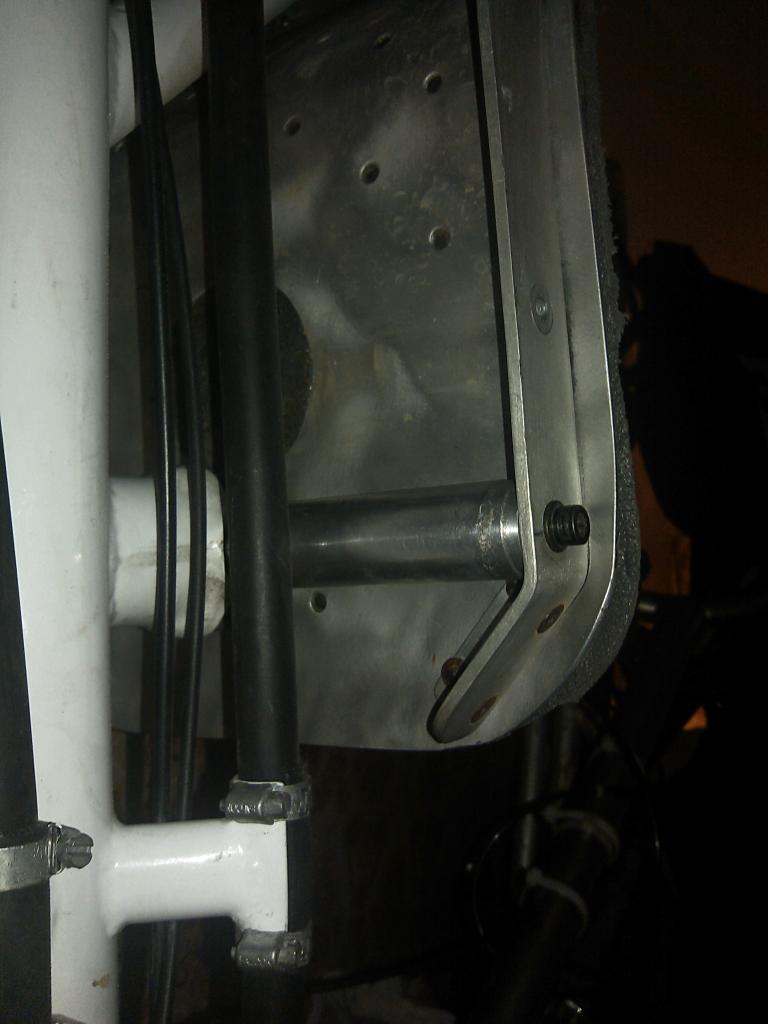

Пересверлил и переставил сиденье. Выиграл 57мм. :-)
Совсем чуть-чуть не хватает, чтобы комфортно выпрямить ногу. Технически можно сдвинуть ещё, но надо будет менять переднее крепление сиденья.
Фотки будут завтра, сейчас сил нет, спать хочу. :-(
Добавлено через 7 часов 4 минуты 1 секунду:
Обещанные фотки.
Комментарий к файлу: Было так.
Комментарий к файлу: Стало так.
Комментарий к файлу: Передние отверстия, старое видно, новое занято болтом, 57мм по осям.
Комментарий к файлу: Верхние отверстия. Расстояние не мерил.
Комментарий к файлу: Переднее крепление. Можно либо сточить пруток наискось и притянуть сиденье через клиновую шайбу, или сделать новый крепежутик, сразу треугольный.
Комментарий к файлу: Между сиденьем и трубой примерно сантиметр-полтора, есть куда двигаться!

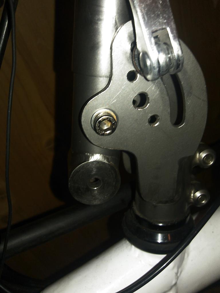

Во-первых, он чуть-чуть длиннее, чем хочется, но пока трогать не буду.
Во-вторых, узел складывания предназначен для складывания в сиденье. На фото руль в удобном положении для езды - и паза не хватает. Хочется складывать его ОТ сиденья, и иметь возможность фиксировать в показанном положении. Что с ним делать - ума не приложу. Приложу вечером, после работы. ;-)
Комментарий к файлу: Шарнир руля.
Добавлено через 35 минут 4 секунды:
А как распихивать картинки по тексту? У меня что-то не получается, как в факе написано. :-(
Ладно, буду разбираться, когда проснусь. ;-)
Разобрался. :-)
 Заголовок сообщения: Re: Белый лигерад Нестюрина
Номер сообщения:#12  Непрочитанное сообщениеДобавлено: Вт июн 11 2013 22:45
Итак, с рулём разобрался. Сделал криво, через седалище, но зато сделал.
Выкрутил один винт из двух, которыми телескоп руля зажат, переставил руль на ось шарнира отверстием, которое раньше по пазу ходило, подрегулировал длину руля, чтобы отверстие зажима попало на паз, и вкрутил стяжку. Теперь надо положить по стопке шайб между втулками зажима и щеками шарнира, и будет вообще красота, можно будет спокойно думать о более радикальном решении. Сейчас угол регулируется вплоть до -5 градусов (вперёд от оси рулевой), в общем, Щастье. ;-)
Комментарий к файлу: Рулевой шарнир, сбоку.
Комментарий к файлу: Рулевой шарнир, взгляд "внутрь".

Комментарий к файлу: Общий вид.
Комментарий к файлу: Крепление к перьям.
Комментарий к файлу: Вид на багажник со стороны сиденья.
Багажник ПРЕДЕЛЬНО простой, в вертикальной плоскости жёсткий, вправо-влево немножко гуляет, надо было брать несимметричный уголок. :-)
Остались куски полосы, сделаю пару поперечин, если не хватит - сделаю из проволоки диагональные стяжки, но уже не сегодня. :-(
Сзади прекрасно повис мой старый красный фонарь. Пустячок, а приятно!

С твоим сидением проще устанавливать багажник: я делял свой в 2008 не из полос,
а из широкого листа, с креплением за низ сидения и поддержкой тросами справа
и слева, спускающимися с верхнего края спинки...
Здорово ты опёрся на нижние перья! :) Главное, чтобы теперь небыло самохода
креплений по перьям от вибрации! Перья на бесподвесном лигераде подвергаятся упругой деформации,
и "играют" с большим размахом особенно в их середине...
P.S.: опираться на ось заднего колеса я тоже не стал, хотя это решение очень привлекательно.
Побоялся выбивания колеса из дропаутов, при движении по плохой дороге с грузом...
У меня было три варианта: закрепиться за отверстия для бутылкодержателей, за трубу под сиденьем, или за крепления сиденья. Можно было бы и за само сиденье, но это лишние дырки сверлить, а тут уже всё готовое.
Для трубы нужен или хомут, или распорный штырь, хомут есть, но хлипкий, штыря нет совсем.
От бутылкодержателей линия идёт слишком сильно вверх, это надо гнуть или делать угол, в любом случае, нужны дополнительные распорки.
Осталось крепление сиденья. :-)
Там резиновые (точнее, пластиковые) прокладки, которые шли в комплекте с какими-то хомутами, специальные нескользящие. Не должно уехать. Опять же, подкосы стоят под прямым углом к перьям, так что продольной составляющей быть не должно.
Ну, в выбивание колеса я как-то не очень верю, а вот увеличивать толщину дропаута не захотел. Можно было просто маленьким хомутом закрепиться за нижние перья возле дропаутов - там как раз перо тоньше всего, никуда не съедет.
Я посмотрю, как этот багажник себя поведёт, если будет сильно колбаситься - у меня в заначке ещё есть разные хомуты, найду пару мелких, разогну ноги и переставлю опору на нижние перья. Но я думаю, что и так будет нормально.

Алюминиевая лента для багажника - не лучший вариант. Жёсткость никакая. Трубки или профиль нужны.
За это сообщение автора alextas поблагодарил: hof (Чт июн 13 2013 18:48)
Номер сообщения:#19  Непрочитанное сообщениеДобавлено: Чт июн 13 2013 18:48
Верно!
Номер сообщения:#20  Непрочитанное сообщениеДобавлено: Чт июн 13 2013 20:29
Оптимальный вариант - всё то же самое, только из уголка 20х10х2, но его не было.
Планируемая нагрузка - килограммов 10, как оценка сверху. Посмотрю, как себя поведёт лента, сложится - переделаю, делов-то.
Трубка ещё лучше, чем уголок, но мне её крепить нечем, кроме как плющить и болтить, а это не айс.
