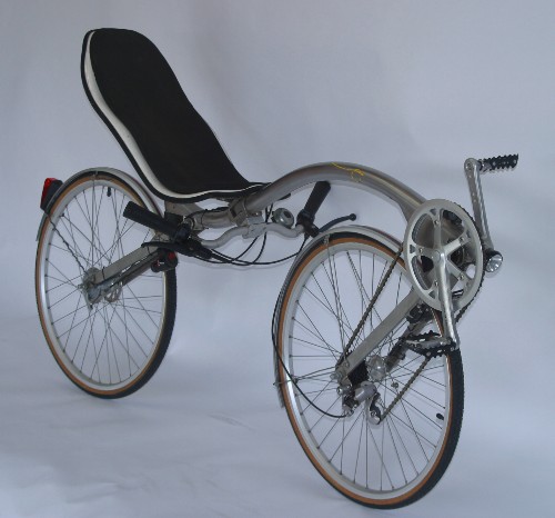

Это обычный Flevo. Ну или Airbike, всё равно с ломающейся рамой. Между прочим, баян многолетний.
Кому интересно, как управляется - внимательно смотрите в окрестности крепления руля, там шарнир, где рама ломается. Руль крепится к передней половинке, насколько я понимаю.
Кому интересно про флево/эйрбайк - на форуме есть полный комплект чертежей флево (тема так и называется), разница у них в наклоне оси рулевой - у эйрбайка около 45 градусов, у флево - градусов 60, точно не помню. Трейл у обоих традиционный (это я когда с питоном разбирался, про его родственников почитал).

Говорю же - флево это, и боян. Он ещё на старом сайте мелькал.

А у них такая фишка, у них там скоба и передок в неё вставлен. Не знаю, что там насчёт прочности и жёсткости получается, но компактно.

У "Флево" - ровно 45 градусов.

Похоже, что это тот же, только с другого ракурса. Типичный "флево".
В инете было видео с ним.

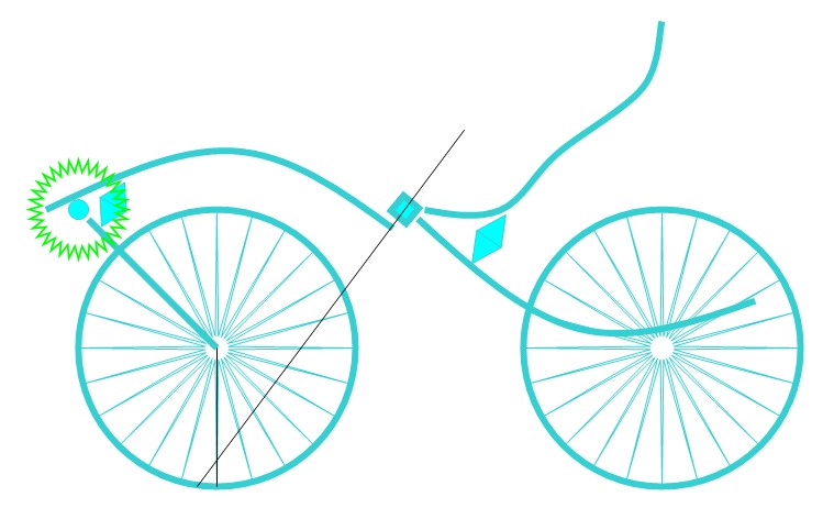

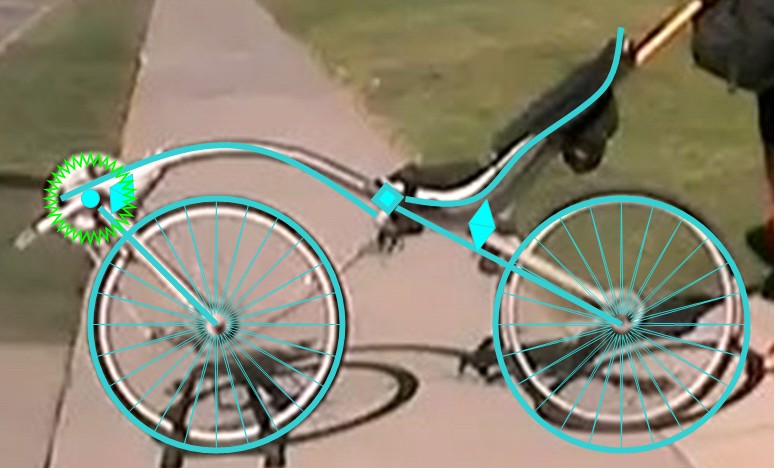

Чем привлекает, так это лаконичностью. Рамы практически нет: сиденье, вынос педальной каретки и две подвески на резиновых упругих элементах.
Я его даже пытался схематически прорисовать.

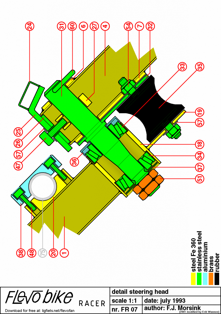

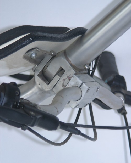

После длительных поисков в интернете, нашел более-менее детальные фото.Вот, в частности, рулевой шарнир:
У кого-нибудь есть мысли о его устройстве? Как все это дело собирается и на чем? Подшипники? Втулки? Как затягивается или регулируется?
 Заголовок сообщения: Re: Чинкара???
Номер сообщения:#19  Непрочитанное сообщениеДобавлено: Вс июн 02 2013 10:08
Узел нагруженный, любая втулка быстро разобьётся. Только подшипники, только хардкор. :-)
Я бы сказал, два упорно-радиальных в том куске, который в скобу входит, можно и ещё один - под крепежом руля, для излишеств. ;-)
Альтернативный вариант - два подшипника в полках скобы, но мне этот вариант кажется менее вероятным...
Номер сообщения:#20  Непрочитанное сообщениеДобавлено: Вс июн 02 2013 10:21
Интересно, как они зафиксированы и как вал туда запресовывается...
