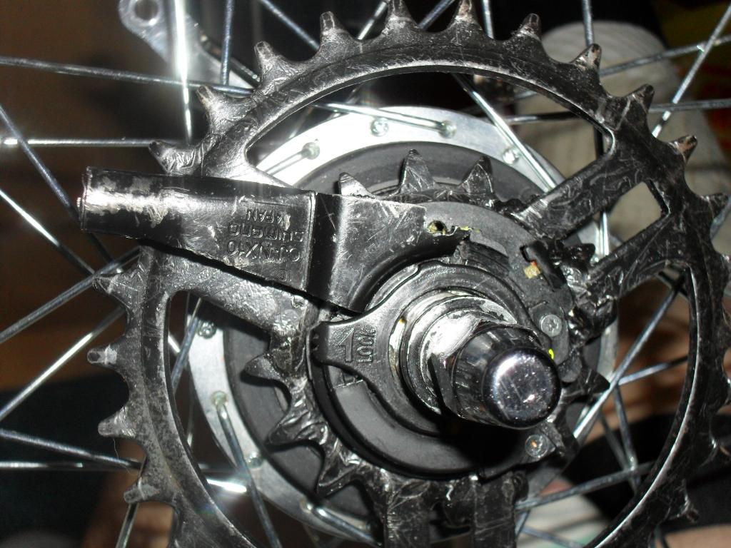

Здравствуйте люди!
Прошу помощи, может у кого было такое.
В общем поставил новую звезду (самодельную) на планетарку и когда переключаешь, то обратно всё это хозяйство на втулке не возвращается назад!!!
Уж по всякому ставил, ничего не помогает. И тросик не могу нормально наладить, то две скорости , то четыре, один раз только было шесть вроде. Всё дома, не катаюсь. В чём причина подскажите? Может фото кто покажет втулки со стороны звезды (шимана).
SOS в общем.
 Заголовок сообщения: Re: Рукомобиль от DENEDi
Номер сообщения:#126  Непрочитанное сообщениеДобавлено: Чт май 30 2013 12:34
Наверно у нас подобные планетарки. И на сколько я понимаю, звездочка не влияет на работу переключалки. Проверь, правильно ли ты собрал узел после установки звезды.

Да ставил по разному, и по точкам, и не по точкам, никак не пойму в чём дело, может с рубашкой чего напортачил.
Ещё раз прошу фото макро со стороны звезды.
Она ж должна без проблем возвращаться в исходное положение...... .

Спасибо за мануал dim, многое пpояснил, но видно не всё, ибо место куда вставляется тросик на втулке, он же должен возвращаться назад при понижении передач, а у меня нет.
Ща по новой разберу ещё раз промануалю.
Добавлено через 20 минут 10 секунд:
Трижды ура!!! Наконец то поставил правильно, стало пружинить гнездо для троса :D
Добавлено через 18 часов 52 минуты 22 секунды:
Оказалось что звезда трёт местами и не даёт нормально переключить, т.е. невозврат. Точу, всё точу, то там, то тут, подгоняю, замотали уже эти слесарные работы.
