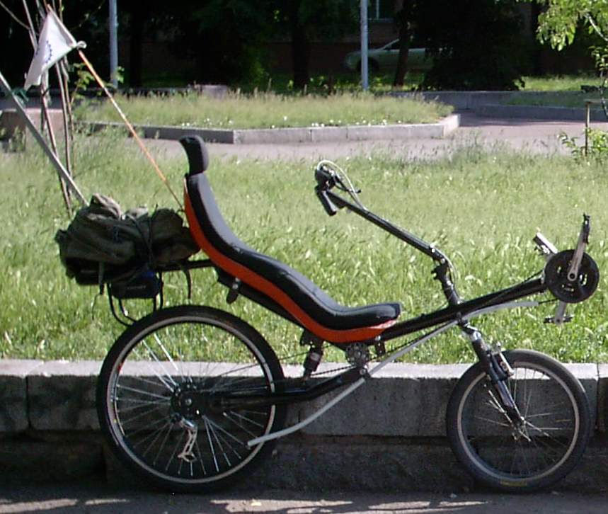

Номер сообщения:#1  СообщениеДобавлено: Вс май 26 2013 20:46
Длина: 176 см
Ширина: 32 см (по сидению)
Высота каретки: 76 см
Высота сидения: 62 см
Высота подголовника: 120 см
Вес: 20 кг
Переднее колесо: 20 дюймов
Заднее колесо: 26 дюймов
Нововведения:
Съёмный консольный багажник со стандартным креплением (можно ставить багажник от МТБ). Откидной руль-хомяк, также есть регулировка по длине и углу наклона в нижнем положении. Рулевая колонка 1.1\8 (в данном случае собранный с рулевой колонкой на 1 дюйм через адаптеры). Новый отжимной ролик. Регулируемое по высоте и наклону сидение (на фото стоит в самом нижнем положении). Поролоновая подстилка на липучках.
Отделка автомобильной шпаклёвкой, покраска порошковая.
http://hpv.com.ua/?p=8679 - тут больше фото и первичное описание
За это сообщение автора Алексей поблагодарил: Mazur4ak (Чт янв 02 2014 11:29)
 Заголовок сообщения: Re: Лигерад "Колумб 2013 Н"
Номер сообщения:#2  СообщениеДобавлено: Вс май 26 2013 20:51
Вот кстати, Алексей, чем шпаклевал, какой шпаклей? Меня на окраске напугали, что шпаклевка при нагреве вздувается...
А лигерад классный, ни отнять, ни прибавить нечего...

А что мешает продолжить трубу рамы и установить такой же надёжный багажник, как на
лигерадах Azub? :?:
Просто туристы часто жалуются, что имеющиеся в продаже консольные багажники на
подседельный штырь не обладают должной грузоподъёмностью и часто ломаются, что
зачастую приводит к срыву похода, и потому все ездят на двухподвесах с рюкзаками :roll: ...
P.S.: самое главное нововведение: приняты ли меры по усилению рамы, в том слабом месте?
Номер сообщения:#4  СообщениеДобавлено: Вс май 26 2013 21:11
Шпаклёвка "Универсальная". Меня тоже этим пугали, говорили, что обязательно должен быть алюминиевый наполнитель. Но, оказалось, что не обязательно :)
лигерадах Azub? :?:
Толстая труба была на "Колумб-2". Мешает то, что я буду обязан выпускать багажники именно с этим диаметром и углом трубы, а это не удобно, особенно если я хочу как-то модернизировать модель, но сохранить совместимость с уже выпущенными. По этому решил привязаться к стандарту. Так и у народа выбор больше. Мой багажник стальной, крепкий, выдерживает 30-40 кг свободно, но он тяжёлый (1047 грамм, если быть точным). Кому не нужно возить тяжёлые вещи - может купить алюминиевый стандартный. Он выдерживает до 15-ти кг, на зато сам весит грамм 350 наверное. А ломаются по тому, что рычаг там большой, алюминий этого особенно не терпит. Но я использовал трубу 30*1.5 для балки, а на хомуте стенка вообще 2 мм.
Добавлено через 1 минуту 36 секунд:
Конечно. Но его тут не видно т.к. сидение закрывает.
Фото вот тут (как раз та же самая рама, но до покраски на первом плане):

Каретка слишком высоко её можно ниже опустить.
А так все функционально.
Номер сообщения:#7  СообщениеДобавлено: Ср май 29 2013 18:29
Это кому как. Мне наоборот непривычно низко, хотя на этой модели всё настроено на максимальную высоту. Каретка "опускается" на 10 см, если поднять сидение (не изменить угол наклона, а именно переставить выше).

Приятно наблюдать,как совершенствуется конструкция- становясь серийным экземпляром! :clap: Вполне фабричный вид.
Возможно ли комплектовать задней багажной трубой со второго поколения,в качестве доп.опции ?!
Номер сообщения:#9  СообщениеДобавлено: Ср май 29 2013 18:45
Такая возможность не предусматривалась. Большинство покупателей предыдущей модели не пользуются тем багажником, по тому что он весит много...

На пост №1. Наконец, уже есть сидение, которое хотел бы иметь. Остальное стабильно "ганшинское". Засекречены угловые данные. Хорошая сварка. Какая? Кто варил? На пост №7. Стул имеет высоту 45см, и это всем удобно. Если на "ганшина" поставить заднее колесо на 24 дюйма, то высота снизится менее, чем на 25см. Нет выхода. О каретке: её нужно опустить на уровень сидения, а переднее колесо должно располагаться в виртуальном зазоре - 150мм между шатунами. Я так делаю в своём неоконченном втором проекте и в металле. Нуждаюсь в технической помощи из-за серьёзной травмы. 29.05.13 В. Мазурчак.
Номер сообщения:#11  СообщениеДобавлено: Чт май 30 2013 00:31
Я делаю эти сидения отдельно для продажи. Ваш размер как раз есть. Описание здесь: http://hpv.com.ua/?p=7245
Сварка такая же, как обычно - полуавтомат. Угловые данные не засекречены. Просто они могут меняться в зависимости от комплектации (размеров колёс, типов вилки и длинны амортизатора), угол установки сидения также зависит от этих параметров, но кроме этого, настраивается отдельно. Так что настроить можно на любой вкус. Всё доступно здесь: http://hpv.com.ua/?p=7438

Многовато болтовых соединений, а каждый болт - потенциальное раскручивание.
Номер сообщения:#13  СообщениеДобавлено: Чт май 30 2013 23:41
и лишний вес :|
Номер сообщения:#14  СообщениеДобавлено: Пт май 31 2013 00:03
:) Чтобы болты не раскручивались есть т.н. "шайба Гровера", проверенная столетием технология.
Пружинная шайба (шайба Гровера[en] (англ. Grover), гровер) — металлическая деталь машин и механизмов, в виде разрезанного кольца. Одна из самых распространённых деталей для предотвращения самоотвинчивания резьбовых соединений. Подкладывается между гайкой и крепёжной поверхностью. Применяется в машиностроении и приборостроении в качестве контрящих элементов соединения.
А вообще, вам не угодишь. Много настроек - плохо, мало настроек - тоже плохо...
:) Это я шучу.
А для эстетов есть анаэробные фиксаторы резьбы! ))
Номер сообщения:#16  СообщениеДобавлено: Пт май 31 2013 00:43
На самом деле некоторые из тех болтов можно заменить на эксцентрики (которые на крепеже сидения), другие надо просто красить тоже в чёрный, чтобы из не так заметно было :)

Если конструкцию есть за что критиковать - то конструкция еще "живая", ей есть куда развиваться.
Идеальная конструкция - "мертвая", т.е. устаревшая и скоро ей на смену придет новая, другая.

На пост №1. Заказываю комплект сидения:каркас,подстилка, подголовник-плюс его крепление. Выставьте по каждой позиции цены. Привет Сергею. Получилось, что уже не я автор передней подвески. Он её видел в Одессе на "Мини-Версии". Считаю необходимым указывать новизну узла и аналог.Предлагаю ввести:" Общественное патентное бюро ",где регистрировать новизну и правила к ним. 02.06.13 В. Мазурчак
Номер сообщения:#20  СообщениеДобавлено: Вс июн 02 2013 20:42
Передняя подвеска УЖЕ была придумана до трайка "Мини-версия". Не Вы ее автор.
Такая подвеска была на лигерадах "Flevobike" еще в 80-х.
