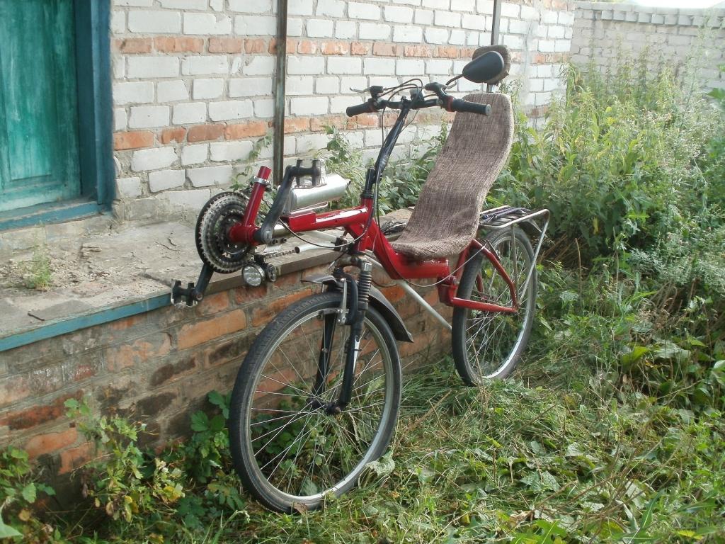

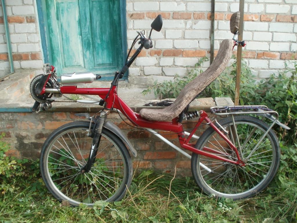

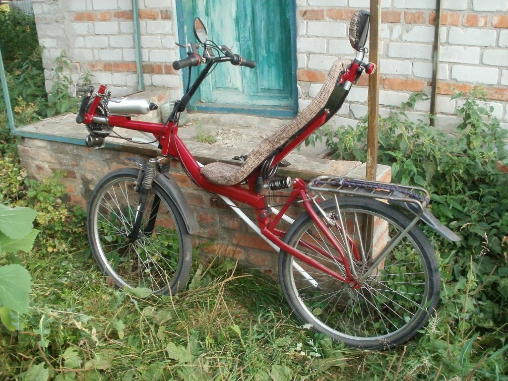

Здравствуйте, надеюсь, что примите в свои славные ряды.
Автор: Сериков Сергей
Год создания: 2012
Тип транспортного средства: лигерад
Основное назначение: поездки на работу, туризм
Передняя подвеска: пружинная вилка
Задняя подвеска: пружинка
Переднее колесо: 26"
Заднее колесо: 26"
Рама: хребтовая
Материал рамы: сталь
Масса: 22,8 кг
Тип трансмиссии и наличие передач: цепная, 3х6 передач
Размеры: длина 1720, высота сидения 690, спинки 1170, подголовника 1350, каретки 880, ширина руля 540, меж осевое 1050.
Особенности, отличительные черты транспортного средства: алюминиевая сварная (из труб 16х1-периметр, к ним приварен лист s 1.2) сидуха
Плюсы: удобная посадка, хороший обзор, хорошая управляемость, мягкость хода
Минусы: МАССА, обвес оставляет желать лучшего

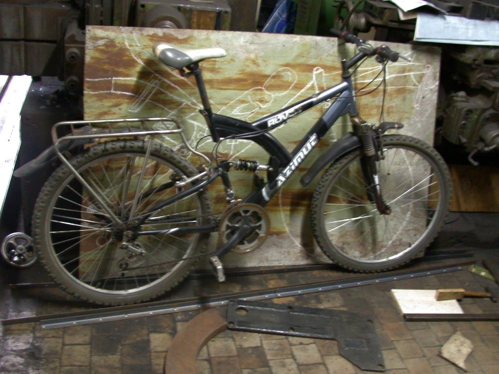

Был собран с использованием деталек и труб от велосипеда с наклейками "Rover Azimut". Пробег около 800 км. Максимально достигнутая скорость 70 км/ч с горы, при педалировании -до 45 км/ч, при нормальной езде 20-25 км/ч, по грунтовым дорогам 13-15 км/ч.

Рама - мощная, зачет!
Только я бы сделал угол наклона сиденья более пологим - и развесовка будет лучше, и аэродинамика.

Здравствуйте Олег, спасибо,что обратили внимание на мою скромную конструкцию. На счет угла наклона сидухи - он и был более пологим, но езда по пересеченной местности (примерно 60% пробега) заставила его изменить.

Привет всем! Спасибо отписавшимся за отзывы! Хочется добавить немного подробностей.
Конкурент "Азубам" :) Как раз для пересечённой местности!
Алексей, думаю вам с Олегом, как никому больше, известны трудности, которые ОБЯЗАТЕЛЬНО нужно ПРЕОДОЛЕТЬ, чтобы хотя бы приблизиться к тем же "Азубам", а вообще, давно хотел с тобой познакомиться, пообщаться.

Solo, спасибо, за поддержку и - да, жить можно, но выкручивая, даже на небольшой холм, вспоминаются ВСЕ "лишние" килограммы, а Харьков, всё таки, город холмов.

O-Witte, это так, но мне (165 рост 58 кг вес) боюсь, не подойдет данная рекомендация, иначе лигерад мне станет не нужен, достаточно будет подождать ветра в нужную сторону :mrgreen:

Всё верно, но ко мне, как к конструктору, приходят мысли совсем другого рода - сделать следующую машинку, скоростную, лёгкую на 28 колесах и с качественным обвесом, вилсетом.
