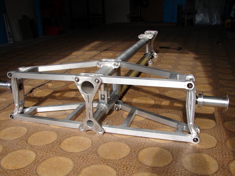

Номер сообщения:#256  СообщениеДобавлено: Сб май 25 2013 20:14
Ахренеть... Это уже точно где-то на уровне СУ-27...Заводские так не делают...

Впечатляет, очень достойная работа! Интересно, а сколь уже в таком виде весит? А где упоры для аммортов?
Пока не взвешивал. Упоры для амортизаторов будут крепиться на нижней трубе на подшипниках. Они будут качающимися, будут давить навстречу друг другу. Посмотреть можно на седьмой странице...http://picasaweb.google.com/11789952959 ... C08544.JPG
Добавлено через 7 минут 59 секунд:
Вторые упоры будут на поперечных кусках (коротких) профилей, сейчас их делаю.

viktormtb писал(а):
Примерил рычаги подвески задних колес.
Круто! Аффтар, жги истчо! :-)
Просто потрясающе, честное слово! На всякий случай уточню: исключительно ПОЛОЖИТЕЛЬНЫЕ эмоции, никакого сарказма или ехидства. Очень здорово!
