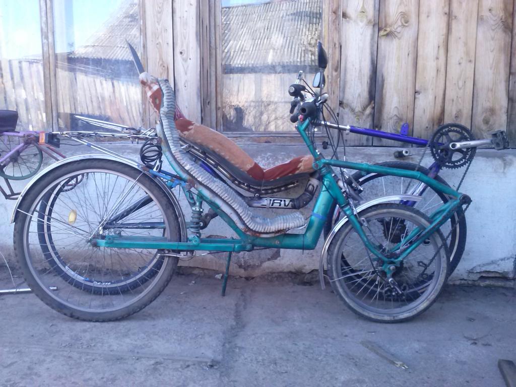

пока не покрасил-ободрал-что можно ещё сделать в плане красота-удобство?
Блииин, красив! :clap:
Ободрать и покрасить.

mhl.73 писал(а):
да мой рост 165
Надо будет толстую подстилку на сидение (5-6 см плотного поролона)

да кстати из чего у тебя покрытие сидения и как приклеплено
 Заголовок сообщения: Re: передний привод 26х26
Номер сообщения:#7  Непрочитанное сообщениеДобавлено: Ср апр 24 2013 13:19
Я сейчас ищу другие методы (более стойкие по внешнему виду и менее затратные по ручной работе), но пока что использую мебельный поролон 25-

и что придумал?
а сверху что?
Номер сообщения:#9  Непрочитанное сообщениеДобавлено: Ср апр 24 2013 13:25
Я сейчас ищу другие методы (более стойкие по внешнему виду и менее затратные по ручной работе), но пока что использую мебельный поролон 25-й плотности толщиной 4 см (под 5-й точной ложу два слоя, т.к. при очень длительной езде он, всё-же, может продавливаться и 4-х см хватит только на 10 часов непрерывной езды). Нужен именно мебельный поролон (обычный проседает после 1-го часа езды почти до нулевой толщины).
Поролон приклеиваю полимерным клеем "Дракон" или его аналогом (есть в любом строймагазине).
Потом обшиваю вручную акваматом. Эти маты тоже бывают разного качества. Некоторые стойкие к износу, другие сразу облазят. Я так и не выяснил какая фирма лучше. На разрыв все они очень крепкие. Облазит именно резиновое напыление.
Вот тут инструкция: http://hpv.com.ua/?p=6947
Ищу замену этому методу. Хочу по-пробовать использовать толстую микропористую резину (похожую на ту, из которой делают подошвы для шлёпанцев), но пока что нашёл в продаже листы толщиной только до 2-х см, да и она слишком жёсткая.
Алексадр Шумилин использовал мебельный поролон "вторичной переработки" - он плотнее. Но всё-равно нуждается в обшивке т.к. внешний вид у него как у наполнителя спортивных матов.
За это сообщение автора Алексей поблагодарил: mhl.73 (Ср апр 24 2013 13:50)

Алексей большущее спасибо-разобрался

Симпатичный аппарат - мне понравился :D
Михаил, скажи пожалуйста - этак конструкция является продолжением и логическим развитием твоего предыдущего лигерада "Пилот-2", или же мы видим совершенно новую разработку? (кстати, а как сейчас поживает "Пилот-2"?)
По поводу "что можно ещё сделать в плане красота-удобство": я бы соорудил за спиной под сиденьем боковые багажники наподобие таких, какие сделал Алексей Ганшин для своего "Колумба-2013". Ну а к такому багажнику и центральная подножка сама собой напрашивается.
Да и прямо под рамой между колесами у этого лигерада есть пустое пространство - туда тоже можно прицепить подвесной багажник, коробку или кофр. В этом месте удобно размещать грузы небольшого размера, но сравнительно тяжелые.
Придумал??? СДЕЛАЙ!!!

ну не знаю,пусть будет продолжения пилотов
п 2 прекрасно поживает.О богажнике снизу обязательно подумаю после покраски т.к. типа скорость хорошо,но и груз никто не отменял
