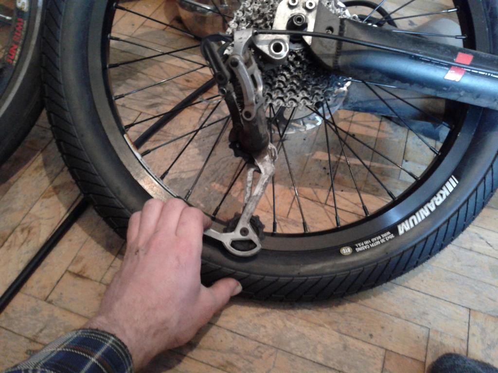

Дошли руки до сборки лигерада, ставлю новое заднее 20" колесо и
замечаю серьёзный косяк, о котором раньше, особо и не задумывался!
Нижний ролик заднего переключателя, в некоторых фазах, теперь ниже уровня обода! :doh:
Атас! Ведь в случае прокола камеры и спуска заднего колеса на ходу, произойдёт
неизбежная поломка заднего переключателя! :shock: А также и шифтера: ведь
тросик то натянется и выломает механизм, когда переклюк чиркнет по асфальту :x ...
Также, теперь переключатель можно поломать на бездорожье :? ...
Блин, что делать! Можно, конечно, заломить переключатель до предела вверх и пользоваться
только строго определёнными передачами, но это не мой случай!!!
Мне нужно, чтобы как и раньше, работали все три звезды в системе, и из 27-ми позиций
ходовых было не менее 23!
Иначе, грош цена такому походному лигераду :puke-right: ...

вариант один- ставь переклюк с короткой лапкой. если нехватит хода этой лапки- ставь дополнительные отжимающие ролики на холостую ветку цепи (еще один переклюк)
А ты не знал что когда ставишь колесо меньшего диаметра, то и переклюк надо брать с более короткой лапкой?
Блин, что делать!
Уже написали про короткую лапку
У меня на городском то же самое, очень удобно: проблемы попадания переклюка в спицы нет в принципе.
неизбежная поломка заднего переключателя! А также и шифтера: ведь
Оттянул его максимально вниз и сразу делаешь выводы?
А не пробовал сначала поставить цепь, правильно подобрав длину, а затем по всем передачам пощелкать? С большой вероятностью такое положение не реализуется.
Кроме того, у тебя верхний отжимной ролик слишком низко - поверни переклюк против часовой стрелки.
Насчет поломки шифтера: тросик влияет только на движение переключателя, поперечное движению велосипеда (т.е. вдоль оси колеса), поэтому при задевании лапки за асфальт/грунт основное усилие будет на цепь, а не на тросик.

во-первых, SRAM - *отходы жизнедеятельности*. Во-вторых, у переклюка есть регулировочный винтик, который отвечает за расстояние между верхним роликом и кассетой. Вот его нужно выкрутить на несколько оборотов, так как на фотке видно, что расстояние там слишком огромное, а если его уменьшить, то переклюк поднимется от земли на 15...20мм. Если этого не достаточно, то можно использовать перекл со "средней" лапкой, его диапазона должно хватить, и можно еще 20...25мм выиграть.
Желательно, но не обязательно, так как длина лапы определяется не диаметром колес, а набором звезд. длинная лапа тоже нормально с 20" колесом стыкуется, просто Модулятор все собрал через жопу.

После полной сборки, укорачивания цепи и некоторой регулировки, стало всё относительно нормально.
Вопрос снят.
Единственные фазы, когда угол переключателя экстремален, это на первой горной звезде и
1-й...3-й позициях. Но не буду заморачиваться: на них скорость обычно пешеходная и
можно, в принципе, пренебречь...
Ну ещё такой момент, что большая третья звезда доступна теперь только начиная с 3-й позиции,
что тоже не страшно...
