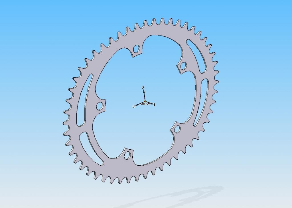

http://grabcad.com/library/chainring-oval
Надо будет резануть попробовать и попробовать покататься.
botas писал(а):
Только звезда должна быть толщиной 3 мм, а зубы - чуть больше 1 мм. Поэтому снимать придется не только фаску.
Шимановские звезды, кстати, плавно сужаются к зубьям (в поперечном сечении), так что повторить именно такую звезду очень сложно.
Для пробы, думаю, забью на точность фазок, просто флексом пройдусь с каждой стороны.
