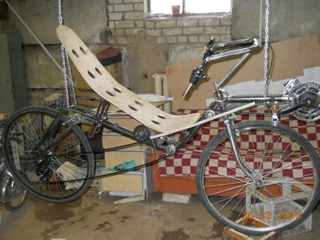

На лежачем велосипеде пилот лежит на спине, правильно? В самом первом посте картинка лигерада, который пытаюсь скопировать, так вот, там сиденье довольно сильно опущено, т.е. пилот действительно лежит. Ноги при этом практически на уровне головы, выше ног находится руль - как смотреть на дорогу??? По мне, так сиденье нужно сильнее поднимать, для лучшего обзора...Как вы катаетесь, дорогу видно???
На высокой скорости достаточно смотреть туда, куда видно - метров за 10 от лигерада.
На малой скорости можно и сидя поездить, тем более супермен позволяет.

Сегодня установил кресло. Попробовал прилечь :mrgreen: :mrgreen: ура! до педалей дотягиваюсь свободно... Но, как ни печально это осознавать, проект все дольше и дальше от оригинала - раму пришлось урезать, увеличив высоту посадки. Это потребовалось, чтобы кресло максимально приблизить к рулевой колонке, и следовательно к каретке. Растояние между рамой и сиденьем получились больше, чем у оригинала, регулировку предусмотрел в довольно широких пределах - что бы можно было выбрать оптимальный обзор дороги.
В этой пустоте между сиденьем и рамой может быть багажник какой-то сделаю...

На самом деле, когда попробовал наиболее удобную посадку - оказалось, что места не так уж и много :think:
Сергей, а ты на свой Азуб легко садишься? Мне как-то так непривычно - сиденье высоковато получилось - на 28 колесах...

Сегодня собрал на прихватках руль и вынос. Оцените и подскажите, пожалуйста - мне все это дело кажется довольно громоздким - хотя, с другой стороны, ноги только-только под рулем проходят, а ручки практически у бедер... Так и долно быть? на картинках супермен как-то компактнее выглядит...
 Заголовок сообщения: Re: Клон Optima Baron
Номер сообщения:#33  СообщениеДобавлено: Вт мар 26 2013 21:40
С виду вроде похож на руль оригинала, только там вынос вертикальнее. А что скажут профи???

Если бы сиденье было ниже, то тогда и руль был бы ближе, а вынос - короче. Вынос большой, да...
Руль "супермен" хорошо работает тогда, когда рулевая стоит ближе к каретке, а "тиллер" ("хомяк") - когда рулевая стоит ближе к сиденью.
Если руль поднять выше, то его с выносом можно будет сделать более компактными по длине (поперечину сдвинуть назад). А так - для компактных "суперменов" нужен миллиметраж. На "Самурае" от ног до перекладины - 1 см, а от ручек руля до ног - фиг знает, я большим пальцем, не снимая руки с руля, до ноги дотягиваюсь.
