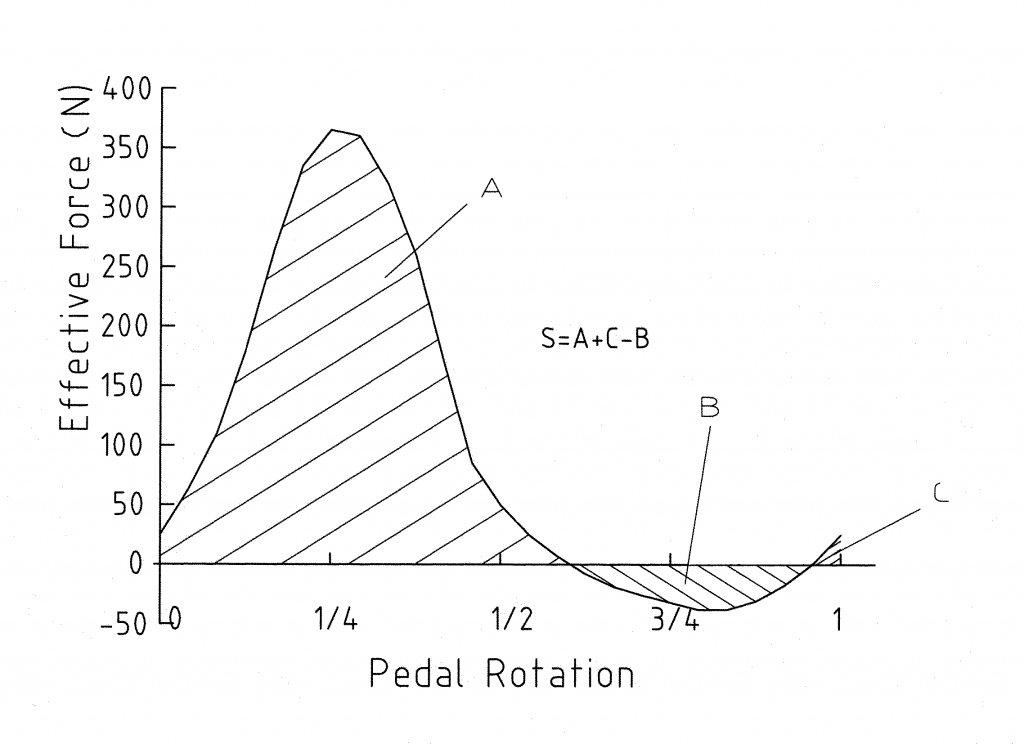

1. Найти функцию усилия от угла при круговом педалировании одной ногой: F(a) при a из [a0, a1];
2. Найти такую форму (половины) звезды, при которой при каждом угле a из [a0, a1] сопротивление будет ощущаться "давящей" ногой одинаково (насколько это возможно);

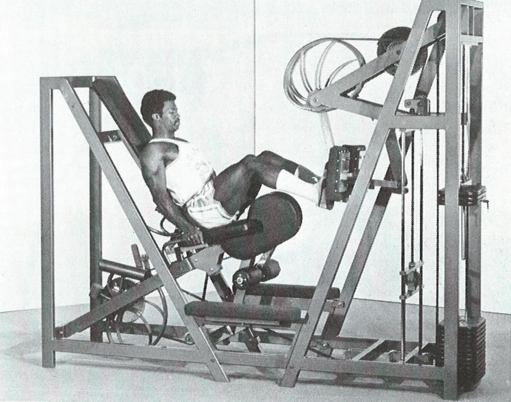

1. Артур Джонс (Arthur Jones). Насколько мне извесно, он - единственный, кто внедрил результаты своих масштабных исследований и построил множество тренажеров Наутилус и доказал, что они более эффективны для развития мышц, т.к. учитывают неравномерность усилия во всем диапазоне движений конечностей.
По этой ссылке можно скачать pdf, где видны формы блоков, похожих на доисторических моллюсков Наутилусов.
Его научные статьи я пока не нашел.

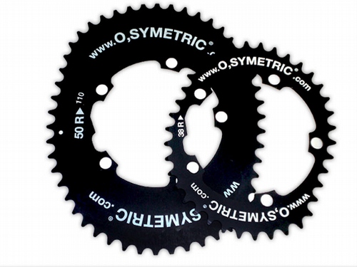

Среди первых трех мест купить можно только ту, что заняла третье место - O.Symmetric (и то, такую эффективность она дает не с оригинальным расположением шатунов).
А первое место заняла форма, которую придумал Hull в 1991 году (один из авторов работ в списке литературы) - она не коммерциализована.

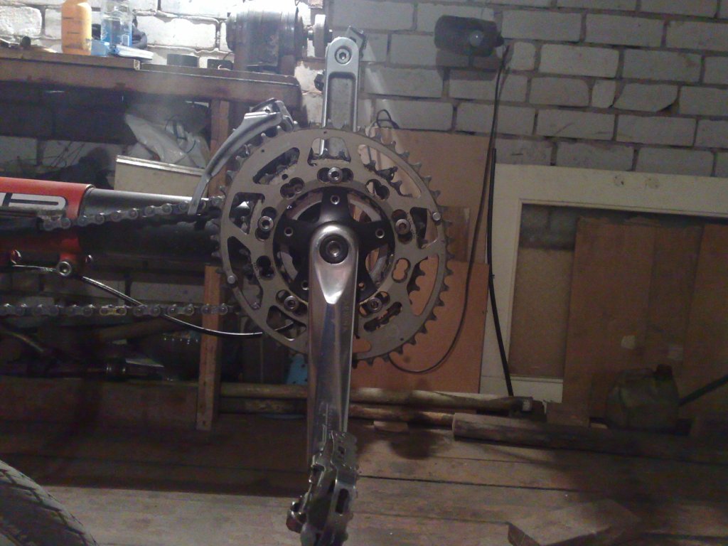

Уже четыре сезона успешно откатал на эллиптических звездах QRings. У меня их две из трех (так подешевле все-таки). Самая маленькая - обычная круглая. См. фото.
Покупал здесь http://www.velotechservices.co.uk Все прислали, честь по чести, но было это еще в 2009 г. Думаю, звезды еще столько же прослужат.
Насчет эффекта: вроде он есть до 10%. Но дело даже не в прибавке пресловутой perfomance. Главное, как считают знающие люди, в более щадящем режиме работы коленей. Во как! Колени-то неказенные. Вроде и впрямь я на колени не жалуюсь с этими звездами. Но когда на горке приходится сбрасывать на малую обычную, чувствуется, что как-то жестче что ли ногам приходится и даже как-то скучнее круглые звезды крутить. А с эллипсами все как-то плавнее и колени благодарят их, и нескучно. :wink:
Вот инструкция, как ставить QRings на лигерад http://www.rotorbikeusa.com/pdf/Q-Ring% ... ctions.pdf Прелесть этих звезд в том, что можно тонко подстраивать, советую поездить с немного разными углами и решить, какой лучше вам подходит

ЗЫ Жаль что инструкция непонятная (в смысле на английском)
можешь начать как у меня на фото
вот здесь ссылка на звезды, если BCD 130 мм (у меня на 110 мм, там рядом тоже есть)
