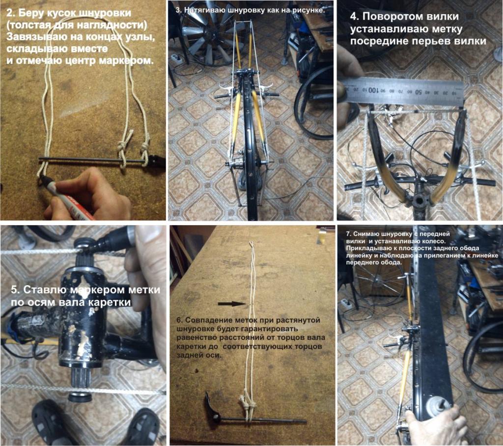

Подскажите, коллеги, можно ли геометрию рамы и вилки теоретически считать правильной если расстояния по центрам валов (осей) равны:
1. Торцов вала каретки и задней оси.
2. Торцов вала и передней оси, с учетом того, что обода колес при этом находятся на одной линии.

Попробую объяснить в фотографиях.
Добавлено через 1 час 26 минут 38 секунд:
Можно ли такой способ контроля геометрии считать правильным?
Добавлено через 21 час 53 минуты 18 секунд:
В любом случае всем спасибо!
Затруднения вызвали практические замеры. Пригласил жестянщика, который делает на стапеле разбитые "в лепешку" автомобили. С ним мы (не без раздумий) определились как провести замеры на практике и подправили раму.
Действительно, за основу надо брать подсидельную трубу с кареткой, по ней выгибать рулевую колонку до параллельности первой и второй, а уже затем править перья заднего треугольника, отталкиваясь от принципа параллельности вала каретки и задней оси и равенства расстояний от центра линии, идущей вдоль рамы до дропаутов.
