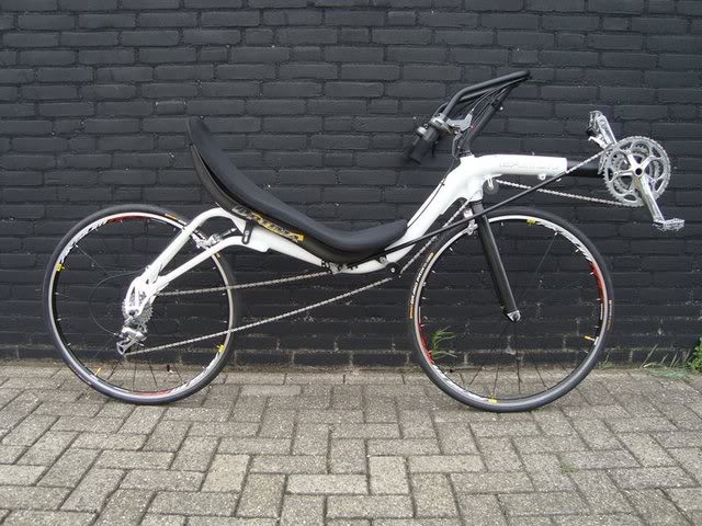

Смотрел на фото, часто производители вместо отжимающих роликов прокладывают цепь в трубке. Причем не только по прямой, но и довольно сильно ее изгибая. А как трение цепи о трубку отражается на потере мощности? Насколько это шумно?? Через какое время цепь перетрет трубку??? Кто сможет помочь с ответами на эти вопросы?

Олег, а вот, фото фирменного аппарата - ролики только на несиловой ветке?
 Заголовок сообщения: Re: Ролики или трубка?
Номер сообщения:#4  Непрочитанное сообщениеДобавлено: Вс мар 03 2013 19:29
Под сиденье внимательней посмотрите - там третий ролик, самый главный.
Номер сообщения:#5  Непрочитанное сообщениеДобавлено: Вс мар 03 2013 19:34
Не уверен, что его можно назвать самым главным - на нем нет резкого перелома, так, плавный прогиб всей ветки цепи...

Номер сообщения:#10  Непрочитанное сообщениеДобавлено: Вс мар 03 2013 20:20
Плавный прогиб цепи на верхнем фото оттого, что нет нагрузки..Нагруженная цепь не то что трубки, алюминиевое сидение распиливает..
