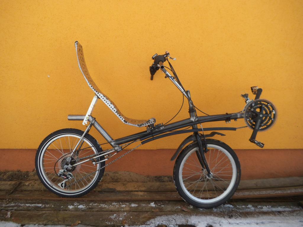

Автор: Владимир Измайлов
Категория: Одноместные двухколесные
Год создания: 2013 февраль
Тип транспортного средства: лигерад
Основное назначение: езда по городу
Передняя подвеска: отсутствует
Задняя подвеска: отсутствует
Переднее колесо: 20"
Заднее колесо: 20"
Рама: Передняя вилка стальная стандартная, рама стальная, сиденье - стальное
Материал рамы: Ст3 или типа того
Масса: 17 кг
Тип трансмиссии и наличие передач: цепная передача, три ведущие звезды 52/42/30,
задние 16-32.
Размеры: база - 980 мм, максимальная длина - 1700 мм.
Особенности: просто сел и поехал
Особое большое спасибо Кирилу за помощ со сваркой рамы
Комментарий к файлу: модель в Солидворке
Комментарий к файлу: готовый

Прикольно, что маленький. Я уже задумываюсь о чём-то подобном, но только с задней подвеской, и с разборной посредине рамой "труба в трубе"

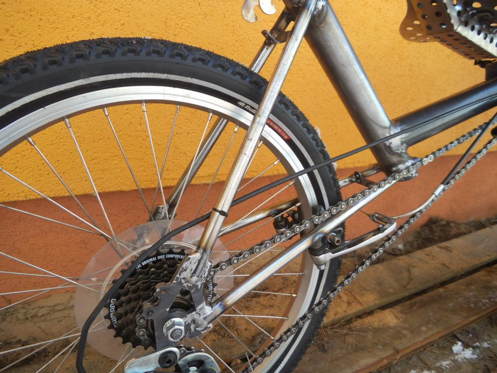

17 кг -отлично! И габариты радуют. Вот только регулировку наклона спинки надо было сделать на телескопической трубе. И "гребенку" под сиденьем поставить на саму сидушку, что ли- в глаза бросается.
Мои поздравления!
Зы. а реале можно было еще каретку опустить? Цепь прекрасно идет.

Крутой, только высокий очень.

Без подвески он задумываля изначально, с подвеской будут другие модели. Хотя этому передную вилку поставить с аммортизацией тоже можно или потолще паролон на сидение положить. Труба в трубе склонна проворачиваться вокруг оси и неудобно если обе части свободно болтаютя, с петлей, мне кажется по лучше будет.
Мои поздравления!
С телескопами вечно проблема: проскальзывают они или склонны к этому. Гребенку можно под сидение, только его наклон тогда будет более ограниченным. Если опускать каретку, появляется риск цеплять пятками за колесо, тому кто уже ездил на лигерах - все равно, а вот новичков это пугает. Цепь пропустить действительно удачно получилось.
АЗУБ на 26 колесох - высокий, на лигере Соло я на пределе до земли доставал ногами. Можно спинку завалить для аэродинамики, хотя эта модель изначально не задумывалась как ультро скоростная, для скорости будет другая модель.
