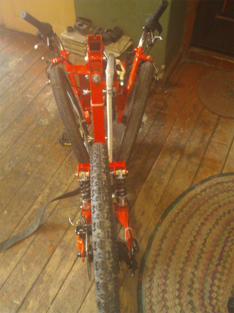

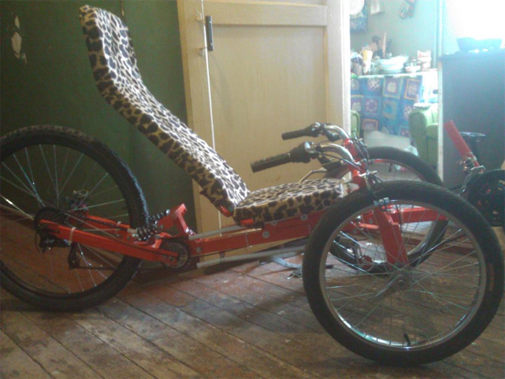

Моя велотехника: Складной трайк.
Автор: Грахов Юрий
Название: Пока не придумал
Год создания: 2012
Тип транспортного средства:Трайк
Основное назначение: Развлечение
Передняя подвеска: Жесткая
Задняя подвеска:Мягкая
Переднее колесо: 2Х20"
Заднее колесо 1Х26"
Рама: Складная
Материал рамы: Сталь
Масса: 27,9 кг
Тип трансмиссии и наличие передач: 3Х5
Размеры: Длина=1900 мм, Ширина=830 мм, Колея=720 мм, Высота по спинке сиденья=1030 мм, Высота по низу сиденья=410 мм, База=1140 мм,

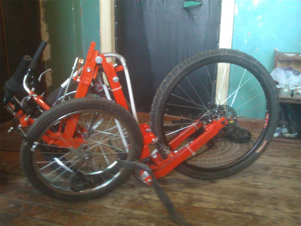

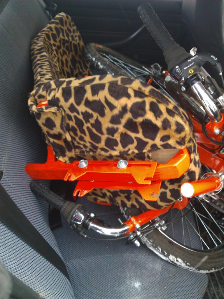

Размеры в сложенном состоянии: Длина=1250 мм, Ширина=550, Высота=710 мм
[youtube]http://www.youtube.com/watch?v=m917O-6ap1M[/youtube]
Комментарий к файлу: Вид в сложенном состоянии
Комментарий к файлу: Вид в сложенном состоянии в машине

Спасибо! Железа действительно много, в следующий раз будет меньше :) Все эти элементы складывания я думаю добавили не меньше 2 кг, да и вес сиденья получился слишком большой (5,2 кг). :(
Нужно не по низу сиденья, а по нижней точке. А у Вас там то ли переключатель, то ли натяжитель.

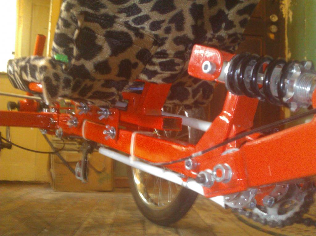

А не много ли для "мягкой" подвески две пружины? Судя по видео, подвеска жестковата.
 Заголовок сообщения: Re: Трайк складной
Номер сообщения:#20  Непрочитанное сообщениеДобавлено: Вс сен 15 2013 19:07
Зарегистрирован: Вт апр 12 2011 20:22
Сообщения: 59
Откуда: Пермь, Пермский край
Благодарил (а): 6 раз.
Поблагодарили: 12 раз.
Да, есть такое. Немного жестковата получилась. Просто я рассчитывал что из-за угла установки значительно увеличится рычажность подвески. И мне из-за компоновочного решения было проще использовать два амортизатора. Но все-таки она работает, особенно при съезде с бордюров. Но не хватает подвески спереди. :( Приходится приподыматься над сиденьем опираясь плечами на спинку сиденья, ногами на педали, а руками на руль.
