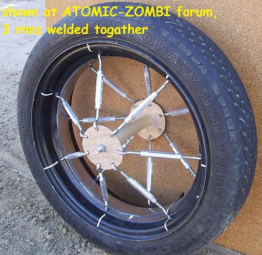

Номер сообщения:#16  Непрочитанное сообщениеДобавлено: Чт июн 11 2015 00:18
вот интересное решение
